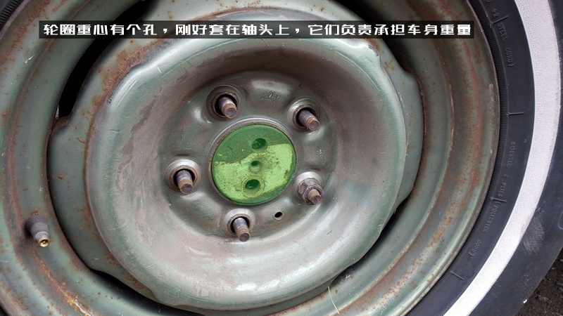

估计很多人都有这个疑惑,其实你完全不用担心,车轮螺丝是很难被颠断的。因为车轮螺丝并不直接承受车身的负重,承受车身与车轮冲击力的是轴头。比如上图这个车轮,图中标为绿色的部分就是轴头,而轮圈中央有一个同尺寸的孔,刚好套在轴头上,它们负责承担车身的重量,你开车高速通过减速带,产生多大的冲击力都由轮圈和轴头这对组合来承担。

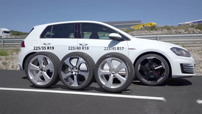

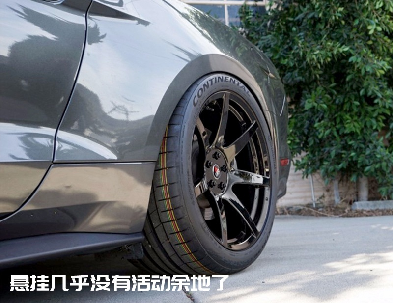

我们去买车,高配车型配备的是18英寸轮圈,低配车型是17英寸。你是不是认为高配车型的轮子要大一圈呢?其实两款配置车轮子是一样大的。
因为同样一款车,其硬件尺寸是一样的,这就决定了车轮子必须符合设计的尺寸,否则会出现各种麻烦。比如打方向时前轮会蹭到车身、悬挂压缩严重时车轮会蹭到翼子板下缘。另外车速表和里程表的显示也会出错。所以说不管高低配车型轮毂怎样不同,厂家都会通过选择不同扁平比的轮胎使得车轮尺寸最终一样。
所以说18英寸轮圈的车往往会使用低扁平比轮胎,而17英寸轮圈的车型则会使用高扁平比轮胎。大尺寸轮圈配薄胎,小尺寸轮圈配厚胎,最终装好以后车轮子的直径是一样的。

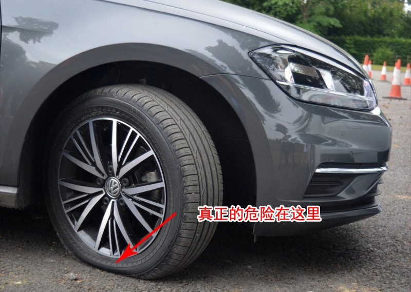

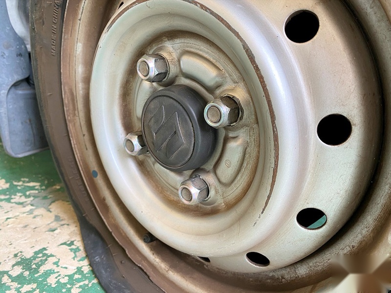

先看上图,这是一个充满了巨大隐患的车轮,有点经验的老司机都能一眼看出来问题所在:固定轮胎的螺母装反了。如果你的车也是用这种螺母固定车轮,那你一定要注意了,这种螺母是有方向的,带斜面的那一侧要挨着轮圈安装。
上图是卸掉螺母后的车轮,可以看到固定用的螺丝与轮圈螺丝孔之间有很大的间隙,如果随便找个螺母固定上去那是无法完全限制住车轮的,在加速或者刹车的时候轮圈螺丝孔就可能会撞击螺丝。所以车轮固定螺母与轮圈接触的那一侧需要设置一个斜面,这个斜面刚好与轮圈螺丝孔形成紧密配合,一来可以牢牢固定住车轮,二来可以使螺母与轮圈充分接触,产生足够大的摩擦力保证行驶中螺母不会松脱。

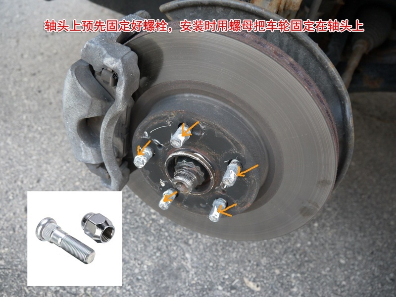

有些车轮是用螺栓固定在轴头上的,而有些车轮则是用螺母固定在轴头上的。

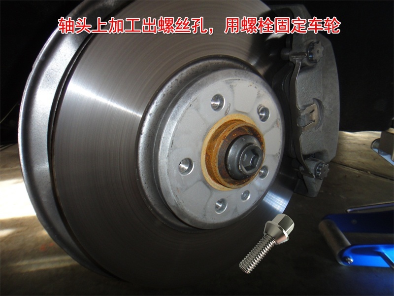

一般德系车喜欢用螺栓固定车轮,在生产时会在轴头上打孔并攻丝,安装轮胎时用一根螺栓穿过轮圈的螺丝孔,把螺栓拧入轴头上的螺丝眼中。
而亚洲和美洲国家的汽车更喜欢用螺母固定车轮,在生产时会在轴头上打孔,然后穿入一根螺栓并固定好,安装车轮时用螺母把车轮圈固定在事先安装好的螺栓上。

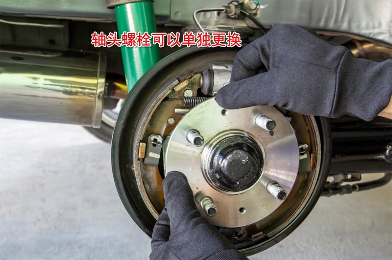

相比较来说用螺母固定的方式更好一些,首先轴头上有现成的螺栓,在安装车轮时可以先把轮子挂在螺栓上然后再拧螺母,很省劲儿,而且螺母也更好对准螺栓。而用螺栓固定的车轮安装起来就稍微麻烦一些,你必须先把车轮套在轴头上才能去安装螺栓,稍不注意轮子就会掉下来,而且螺栓更难对准螺丝孔。其次螺母体积小且短,螺栓更长,在拧紧扭矩相同的情况下螺母固定的车轮实际紧固程度更高。另外螺母固定的车轮就算螺母和螺栓都坏了也可以单独更换,不用换轴头。而用螺栓固定的车轮如果螺栓坏了可以换螺栓,但是轴头上的螺丝孔如果损坏的话就只能换轴头了。

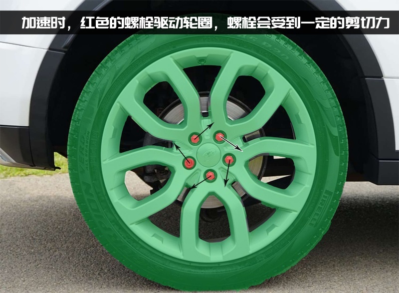

首先是车辆自重和动力性,因为车辆在加减速时轮胎螺丝会承受一定的剪切力,车辆转弯和行驶在不平整路面时车轮螺丝会承受拉伸力。所以一辆车自重越大、动力越好,那么车轮螺丝需要承担的负荷就越大,就需要更多的螺丝来共同承担。而车辆自重越小,动力越小,那就不需要设计太多螺丝了。

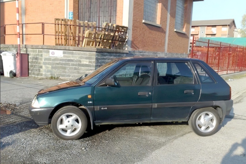

另外一个因素是车轮螺丝自身的强度,比如有些车轮胎螺丝强度高,那么用四颗螺丝同样可以满足负荷需求。比如上图这辆车,人家每个车轮只用了三颗螺丝就把活给干了。
所以说车轮固定螺丝不管有几个,只要都按规定安装到位并且拧紧了那都是非常安全的。
