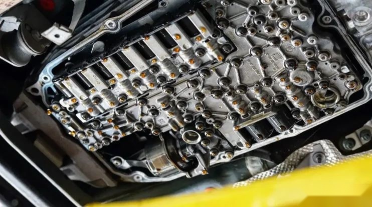

汽车跑到6万公里,除了常规保养时要换的机油之外,刹车油、变速箱油和防冻液等油液都要进行检查,主要是怕液位过低,影响到汽车的性能和安全。不过在汽车的众多油液当中,有一个不是很容易观察到,并且它一旦出现问题,跟大修发动机差不多贵,它就是变速箱油。
如果你觉得发动机的内部结构已经很复杂了,那么把变速箱拆开可能会完全颠覆你的认知,特别是AT变速箱,内部的齿轮、阀体等零件不计其数, 变速箱油在其中主要是起到润滑和散热的作用。
如果长期不进行更换,变速箱油会变稠,从而堵塞变速箱的散热器,导致变速箱油温过高,增加磨损。因此,不管是AT、CVT还是双离合变速箱,建议到6万公里的时候换变速箱油,具体用重力法还是循环机,就看车型和预算了。
