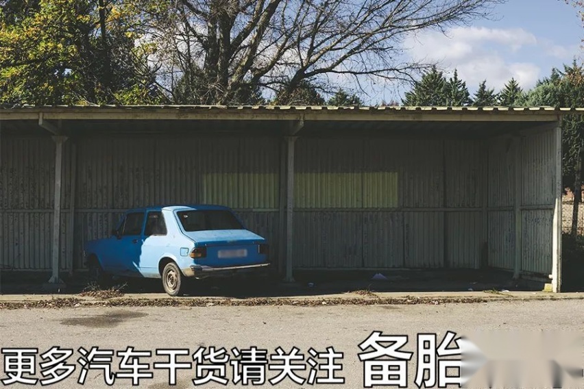

车子原地停2个月的话,正常情况下不会出现什么问题,需要注意的就是电瓶电量。有点像我们手机,关机1、2个月,电量是会少一点的。
如果说停车环境不好的话,出问题的概率会变大。
正常情况下,基本不会出啥大问题

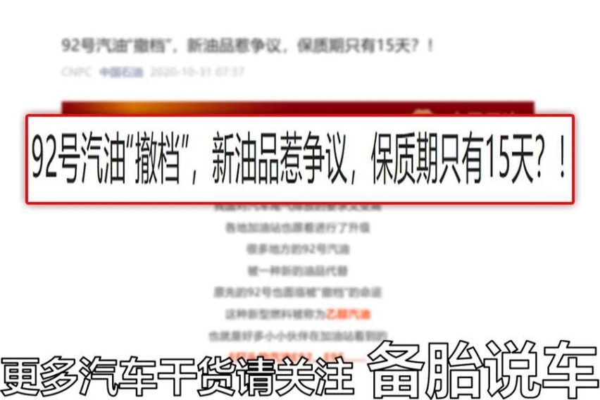

当然有些朋友担心的是另外一个部分:车上面的这些油液这种东西会不会过期的。这种是看保质期。先说燃油会不会过期。
中石油在2020年发了一篇论文的:乙醇汽油的保质期基本上是在1个月左右,普通汽油的保质期正常情况下是3个月,柴油在20℃下的保质期至少为12个月。
也就讲:如果加的是乙醇汽油,停2个月的话,最好先打火测试一下,如果报故障灯了,要尽快去修理厂,看能不能把它抽出来。

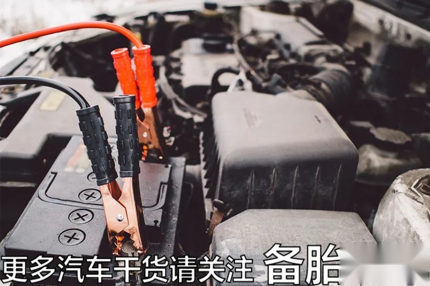

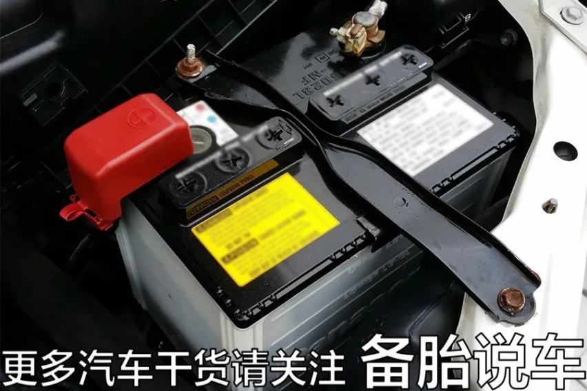

不过电瓶需要特别注意
虽然2个月是真的也不会出什么太大的问题,车子没有那么娇贵的,但是电瓶还真得看。一下子停2个月,电瓶亏电概率是不小的,车子就启动不起来了。
电瓶是这样的,你停在那边什么都不做,电量还是会存在损耗的,损耗主要是2个来源。
第1个,车子哪怕停着,像ECU、防盗系统的一些传感器,哪怕里面时间时钟好了,都是在那边工作的,会产生一个静态电流。
就好像:我们睡着了,新陈代谢没说直接停止,「哎」我昨天睡得真好,2个小时没有心跳过,没有这样的人,对吧?
余世运、吴震云发表在期刊《汽车实用技术》上面有篇论文,《车辆静态电流参数计算方法解析》。
上面有说:目前市场上主流的车辆静态电流参数是10到30mA之间,部分车型是可以降到10mA以下的。
什么个概念?就假设一个车子是12V,60Ah(安时)的这么一个电瓶,电瓶上面都会标在那边的。
它代表就是在60A的电流下,持续可以输出1个小时。如果电流是30mA的话,就可以持续输出2000个小时,大概83天。
「诶」83天不是超过2个月的吗?问题不大。
我们还要考虑到第2种损耗,就是车子电瓶的自放电。
聂永涛、赵庆松等人发表在期刊《汽车工程师》上面有篇论文,《汽车铅酸蓄电池自行放电原因分析及预防》。
上面有讲到:蓄电池正常自放电的情况下,一般一昼夜损失的电量不会超过0.7%。
以前我们视频里面讲过,确保车辆能够正常启动的实际电量应不低于额定电量的65%。
前面那个0.7%确实不多,但是累计60天其实不少了,数学如果好一点的朋友的话可以算算了:0.993的61次方,差不多就是0.651了。
所以说,静态电流和自放电2种损耗加在一起,还真有可能是撑不到2个月的。
要是电瓶本身就已经是用得蛮久了,有些年头了,自放电就更严重了,可能十来天就亏电到没办法发动了。
所以说,真的停车时间比较长,没有办法每周开一开,让电充点回来的朋友,可以考虑就把电瓶负极给它断开,避免以后直接打不起来。
有条件再好一点的,搞个充电器定时去充一充,我们以前4S店里都是这么干的。

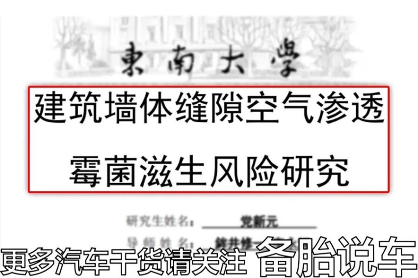

实际上,如果地下车库内部通风不是很顺畅、环境有点潮湿的话,车子内饰有可能会出现发霉的情况,也是相当麻烦的。
东南大学党新元有篇硕士论文,《建筑墙体缝隙空气渗透霉菌滋生风险研究》,里面就有这么说。
霉菌生长与湿度呈很强的相关性,随着相对湿度的增加,微生物的生长速度会明显加快,在相对湿度超过80%之后,霉菌会大量滋生。
就这么说好了,就是:同样的温度下,地库越潮湿,车子的内饰就越容易发霉。

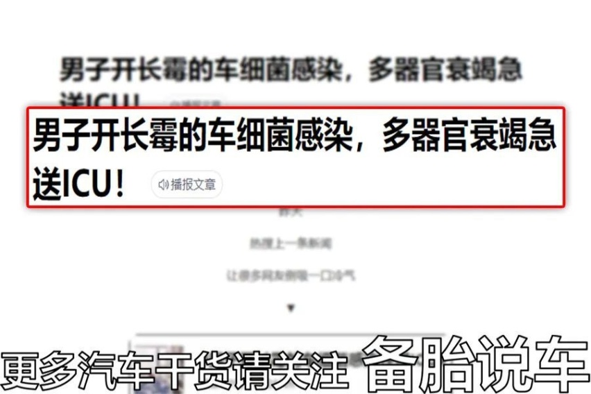

长期停放的车子,如果真的发霉了,不好直接开的,这个你要注意。
钱江晚报2021年6月份还报了个案例的:湖南刘先生的车子在自己家里停了2个月,结果车子长出了点霉斑,他也没去怎么管它,没有及时清理,直接就开。
结果感染了军团菌,重症监护室住了半个月。你不妨就听听。
