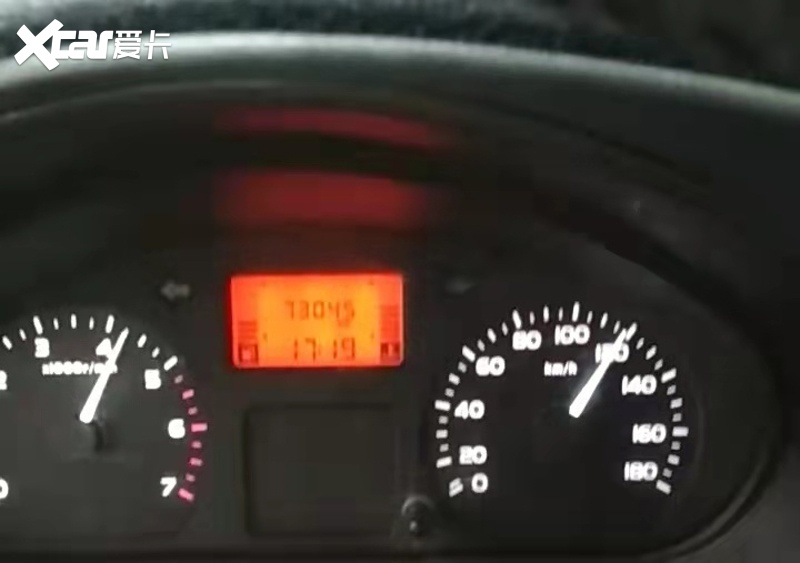

这里有个特别经典的例子:我有一辆面包车,在高速上跑到120公里/小时的时候发动机转速高达4500转/分,超车的时候转速过5000转也是基本操作。由于我经常跑高速,所以早就习惯了,因此并没觉得有什么不妥。但是我朋友的车动力比较好,时速120公里/小时发动机转速只有2000转,他也习惯了这个转速,以至于发动机转速超过3000都心疼。
