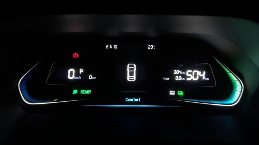

由于E5并没有在仪表上显示电池电量百分比以及电耗数据,所以我只能用回“蠢办法”,记录下表显实际行驶里程和剩余可行驶的里程变化,来简单推算它的电耗表现和续航能力。为了减少人为驾驶风格对电耗的影响,进入高速后就激活定速巡航功能,以设定100km/h的速度完成这段行程。

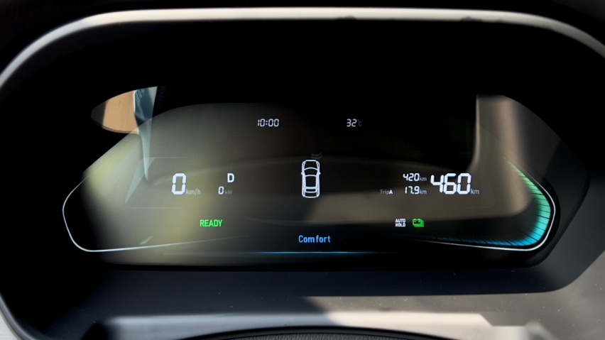

按照仪表显示,这段路线往返合计为128公里(单程64km)。进入高速路段时,表显剩余可行驶里程为460km。由于此前E5满电状态下,表显剩余续航里程为504公里,与官方发布的505公里相差无几,所以按此推算,在进入高速时剩余电量约为91%。

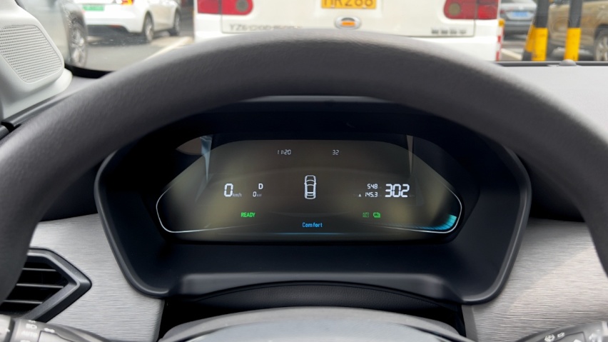

在实际跑完128km之后,表显剩余续航里程为302公里,比起开始时减少了158公里。计算下来,续航比例约为81%,此时剩下电量约为60%。

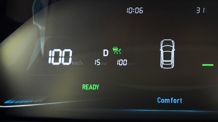

按照我的观察,在平直路面上匀速行驶时,表显电机的瞬时功率基本在14~16kW左右波动。而按照表显的数据变化推算,31%的降幅相对于58.6kWh的电池电量来讲,就是18.1kWh,相当于平均电耗为14.1kWh。

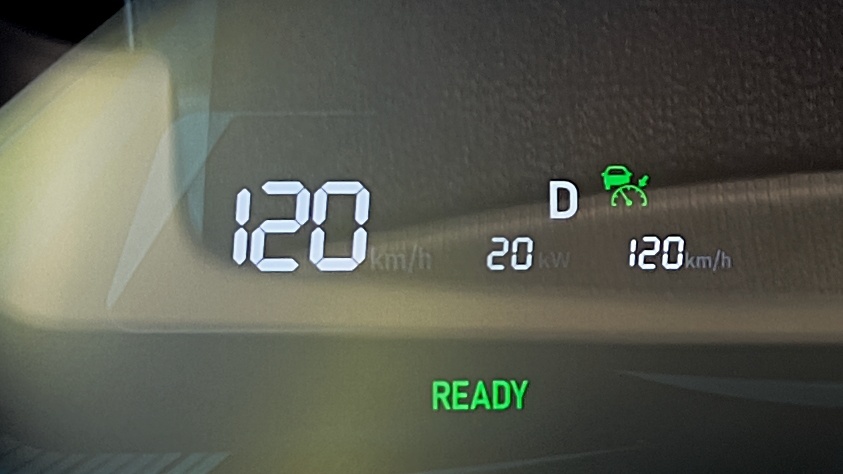

而在另一段高速路段上在以匀速120km/h行驶时,表显电机瞬时功率大约在19~22kw左右波动。所以如果按照同样的方式估算,以时速120公里的速度匀速行驶,最大可续航里程约在266~310公里左右。
