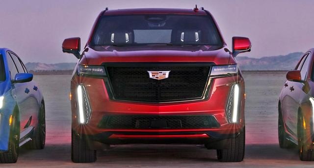

5月12日,凯迪拉克推出了品牌定位最高的车型--凯雷德V,V是类似于宝马M的凯迪拉克高性能子品牌,搭载6.2L机械增压V8发动机,也是通用汽车集团中最贵的车型之一,为何机械增压器需要消耗80马力?接近3吨的车如何做到百公里加速4.4秒?下面我们就来详细分析。

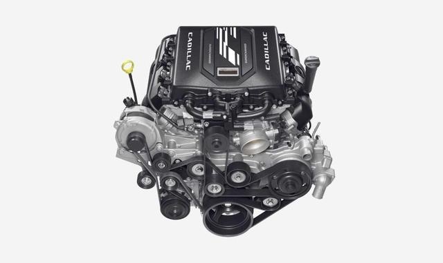

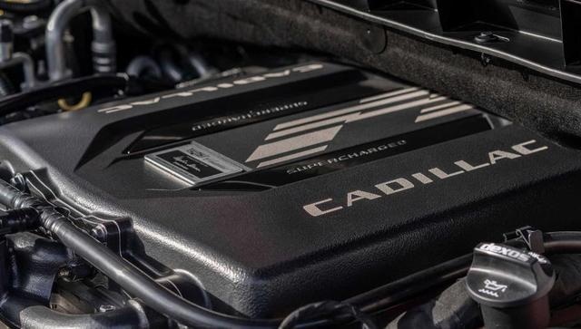

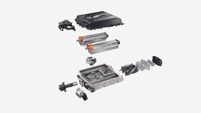

凯雷德V搭载一台全新的LT4 6.2L机械增压V8发动机, 和CT5-V黑翼车型的的机械增压V8结构相似,但使用了更大的2.65升R2650 TVS 增压器,相比废气驱动的涡轮增压,机械增压是由发动机曲轴本身来带动,需要消耗发动机动力,来产生强制进气效果,仅这款增压器就需要80马力的曲轴功率来带动,但压缩进气为发动机本身功率提升带来的增益更多。
80马力的发动机功率可以让R2650 TVS 增压器在工作时达到13500 转/分的转速,产生大约 10 磅的增压,通过电子控制的旁通阀来控制进气压力,增压器独特的四叶转子可以拓宽发动机的功率范围,相比涡轮增压,启动时增压器就开始工作,因此低转速扭矩和高转速功率更平衡。
在增压器改变后,发动机的其余部分也需要改进,以应对压缩进气带来的高输出和更大的气缸压力,新发动机采用了更耐用的锻钢曲轴、锻钢连杆和锻铝活塞。与传统铸件相比,铝制气缸盖更坚固,更容易管理热量,防止过热,发动机进气部分还配备了轻质钛合金进气阀。
发动机在6000转/分时输出最大功率682马力,在4400转/分时爆发峰值扭矩885Nm,由于机械增压的扭矩上升曲线更线性,更接近自然吸气发动机,凯雷德V虽然车重达到2.8吨,但百公里加速只需要4.4秒,在美系车常见的400米直线加速中,成绩为12.74 秒,尾速达到177.02km/h,和一台宝马M3的成绩相当,对于全尺寸SUV来说非常罕见,缺点则是油耗极高。

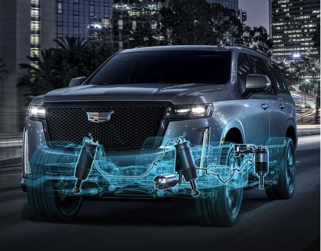

悬挂方面,凯雷德搭载了一套定制的磁力行驶控制 4.0系统,配合Air Ride自适应空气悬架,可以在过弯时提供支撑性,由于加速快,因此自适应悬架具有特定的刚性后空气弹簧,可以防止加速时车辆过度抬头。
凯迪拉克还提供减震器硬件调整和软件校准,在保养时可以让车辆回到最初的状态,作为V高性能版本,凯迪拉克V带有特殊的V-Mode个性化驾驶选项,你可以通过中控台上的旋钮选择该模式,整车高度会自动降低20毫米,低重心可以减少过弯侧倾:

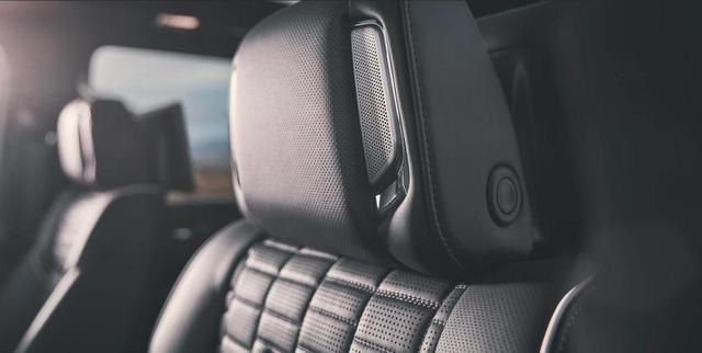

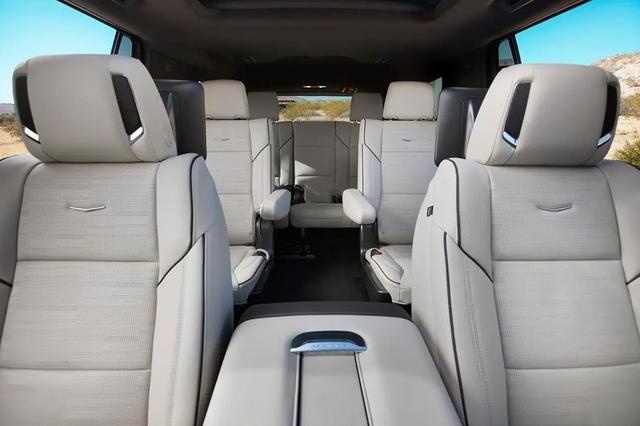

凯雷德V的全能不仅体现在动力方面,整车长度为5.38米,宽度为2.06米,提供三排7座位布局,内饰带有斑马木饰条。标配车型三排座椅均采用半苯胺皮革包裹,前排座椅带有按摩功能,后排按摩功能则需要选装。

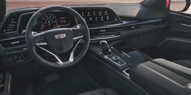

不同于欧洲高性能车常见的减少配置来减重,比如保时捷在部分车型中直接拆掉中央显示屏,美系高性能车则注重马力,配置和座椅等没有变化,凯雷德V前排的38英寸曲面OLED像素密度是 4K 电视的两倍,而标配的爱科技)AKG Studio Reference音响系统有36个喇叭,提供剧院级的听觉效果。
