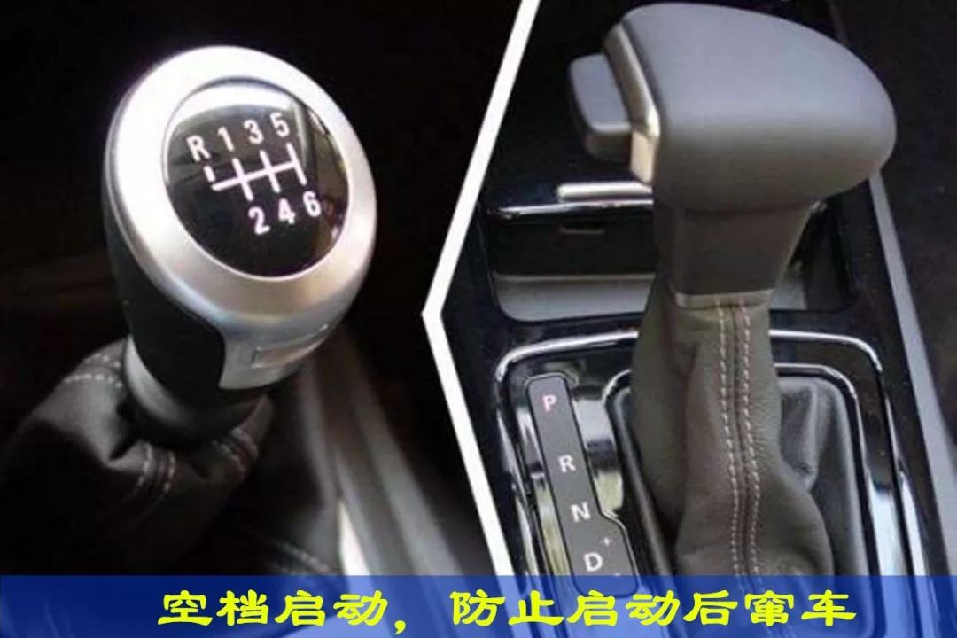

绝大部分的手动档车型,都是在变速箱挂入空档的情况下才能发动,有些车型还必须踩下离合器踏板才可以发动;而自动档车型必须是挂入N档或P档,并且踩下刹车踏板才可以发动。这究竟是为什么呢?
这样的功能称为“空档启动保护”,汽车这样设计的主要目的是为了安全。汽车如果在档位上启动的话,启动后就会立即行驶,这无疑是非常危险的,此时的驾驶员可能还没有做好准备呢!我曾经在某修理厂就看到了这样的事:一个学徒工,在没有确认空档的情况下就把一辆金杯面包车发动了,结果汽车启动后直接向前冲去,一下子撞到了路边的树上,前脸面目全非,万幸的是没有伤到人。如果这辆金杯车有空档启动保护功能的话,这样的事故就不会发生。

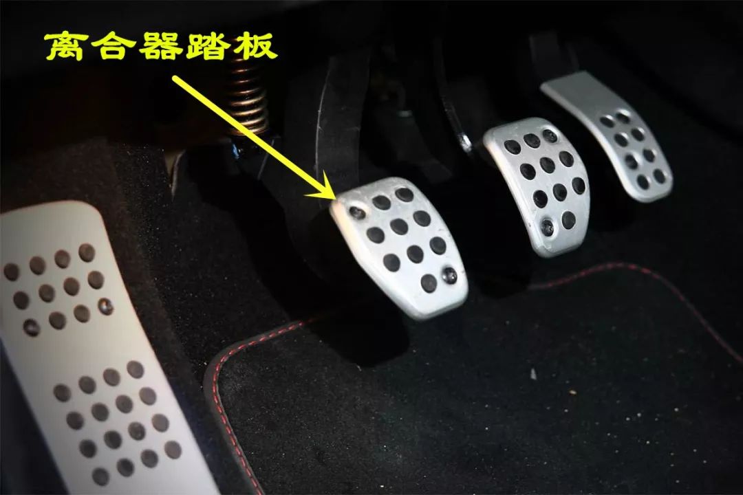

另外,有些车型踩下离合器踏板才能启动,这样做的目的一方面是为了安全,在启动时切断动力传输;另一方面是可以减小启动阻力,减小起动机和电瓶的负荷,让发动机更顺利的启动,并延长电瓶的使用寿命。因为在没有踩下离合器踏板的情况下,发动机与变速箱中的一轴是刚性连接的,在启动时需要带动变速箱中的齿轮同步旋转,这无疑会增加很大的启动阻力,特别是在寒冷的冬季,变速箱油的粘度较高,启动时的阻力更大;而踩下离合器踏板,就可以把变速箱和发动机断开,启动时起动机只带动发动机转动,启动阻力就会小很多,有利于保护起动机和电瓶。当发动机正常启动后,运转平稳了,再松开离合器踏板,此时的发动机动力足以带动变速箱运行,对汽车就不会有什么影响了。

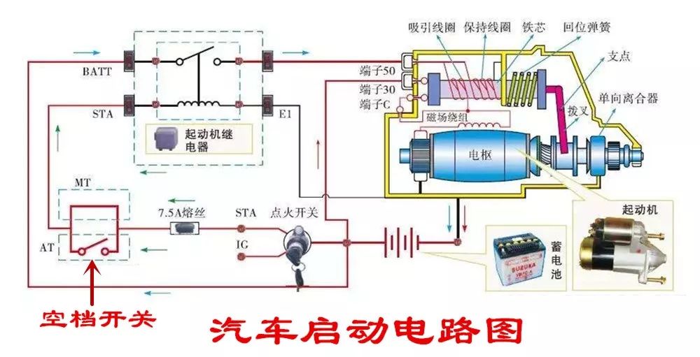

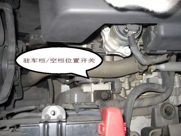

那么这样的功能是如何实现的呢?在汽车的变速箱上,有一个空档开关,它是串联在启动电路中的。只有在变速箱空档的情况下,它才是接通的,起动机才能够通电启动;如果变速箱挂入某个档位,空档开关就会断开,起动机就无法通电,自然就无法启动了。其它的还有离合器踏板开关和刹车踏板开关,它们的原理都是和空档开关是一样的,只有把它们踩下去,启动电路才会接通。不过现在很多车都是电控的,启动电路也是受电控单元控制的,空档开关、离合器踏板开关和刹车踏板开关都是发出电信号给电控单元,电控单元确认无误后才会发出控制信号给启动电路,允许发动机启动。如果其中任何一个信号中断,发动机都无法启动。
有人会想到一个问题,那就是万一这个空档开关出现故障了,汽车不就无法启动了吗?如果是在繁华的市区还好,万一是坏在荒无人烟的郊外呢?这种情况下该如何应急呢?其实也很简单,汽车的空档开关上一般只有两根线,我们只要把这两根线直接短接在一起,汽车就可以正常发动了。不过此时的空档启动保护功能就失效了,我们在发动汽车时需要确认空档,注意安全。
