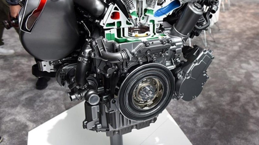

“这样一来的结果就是,这台新发动机系统已经非常接近插电式混合动力系统,差的也许只是一台功率更大的电动机,以及更大容量的电池。”这是一年前我在针对奔驰C级换代,使用代号为M254发动机时所聊的内容。一年之后,奔驰另一款重磅车型全新GLC也已经全球首发。不出意外的是,新车除了燃油动力之外,预计还将带来插电式混合动力版本。
奔驰显然加快了它电气化的速度,从M274的问世,到M264以及目前的M254发动机,一共才10年的时间。这里也顺便说一下,全新奔驰GLC搭载的发动机虽然代号是M254,但排量是妥妥的2.0T。其实早在2020年底的时候,就有消息称北京奔驰将会国产包含1.5T(奔驰C级)以及2.0T(奔驰GLC)的M254系列发动机。

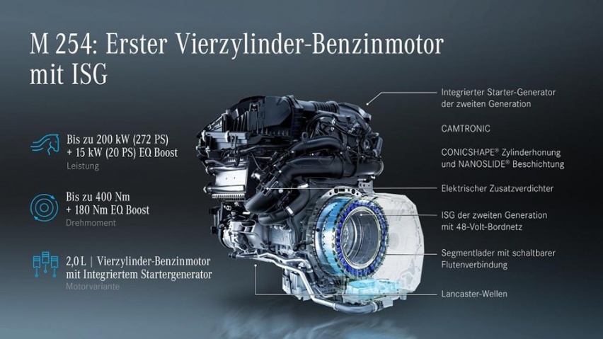

以目前曝光的参数来看,全新奔驰GLC的2.0T发动机最大功率能够达到约192kW( 258 Hp),最大扭矩400N·m。参考此前奔驰C级的动力表现(C 260最大功率150kW,最大扭矩300N·m),可以看到功率和扭矩的表现,几乎就是排量等比例放大的存在。所以在内燃机的技术路径上,这台2.0T预计不会有太大的变化。比如NANOSLIDE气缸涂层,以及CONICSHAPE气缸珩磨工艺等等。

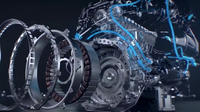

对于全新奔驰GLC来说,最大的亮点还是ISG电机的使用,以及插电式混合动力结构的应用。虽然这是两套动力系统,但本身是相辅相成的。首先ISG电机仍然是作为燃油版本的技术使用,作为48V轻混的技术路径之一,ISG电机要比大多数运用48V轻混的车企采用的BSG电机的做法要“先进”不少。
它们的核心差异在于ISG电机是布局在发动机与变速箱之间的,BSG电机则是位于发动机的前端。从外观上就能发现两种发动机的较大差异,采用BSG电机的48V轻混系统,并不会取消内燃机的皮带结构。很容易就能发现,这种结构目的就是在控制成本的前提下,尽可能弥补发动机的经济性以及平顺性。但实际上内燃机的动力损失仍然明显,电机的输出也不能发挥最大效应。
而ISG电机的布局直接让转子与曲轴的输出端连接,传统内燃机中的皮带等结构统统取消。排除缸体本身来看,整台发动机甚至会更类似于一台电动机的视觉效果。由于发动机的束缚被完全放开,本身燃烧输出的动力就能更加纯粹的驱动车辆。而ISG电机在理论上就可以直驱车辆,以及带来相对BSG电机更大的输出功率。预计在全新奔驰GLC身上,这套48V轻混系统可以贡献约17kW的功率,以及200N·m的扭矩输出。这放在车辆启动阶段会带来非常可观的动力效果。
