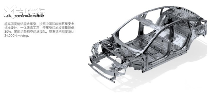

国内新势力中,蔚来 ET5 率先应用一体铸造技术,轻量化、安全性领先。2021 年 10月,蔚来汽车宣布成功验证开发了可用于制造大型压铸件的免热处理材料,将会应用在蔚来第二代平台车型上。新材料避免了传统压铸件在热处理过程中引起的尺寸变形及表面缺陷。2021 年 12 月,蔚来在 ET5 发布会上正式宣布将开始采用一体铸造工艺,ET5 将使用超高强度钢铝混合车身,使车身后地板重量降低 30%,后备箱空间增加 7L,整车抗扭刚度高达 34000N·m/deg。
ET5 超高强度钢铝混合车身

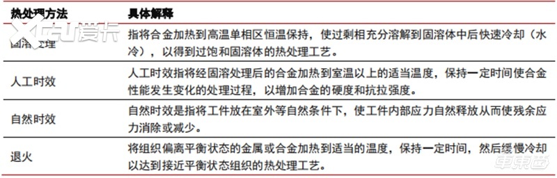

传统压铸结构件需热处理、矫形,一体压铸下尺寸精度和成本难以兼顾。目前传统压铸结构件因其使用材料的限制,在压铸工艺后需要通过热处理(高温固溶+过时效)来提升其强度、坚固性、延展性等指标,以达到汽车碰撞安全的要求;但是热处理加热和冷却的过程会导致零件变形,需要通过专业设备或人工进行矫形,以保证尺寸精度。这样的工艺设计不利于一体压铸技术的应用,因为零部件尺寸成倍变大后,其热处理、矫形的制造费用以及产生废品的风险大幅提升,极大影响零件的生产效率和成本。因此,传统的铝合金压铸材料难堪一体铸造的大任,免热处理材料应运而生。
目前,一体压铸成型工艺以大型压铸件为主,而非原有数个中小型零部件组合而成,需要流动性强、可适应多种壁厚以及尽量避免热处理带来合金变形的压铸材料。而免热处理铝合金的特点是零部件不需要经过高温固溶处理和人工时效,仅通过自然时效即可达到较高的强度和塑性。
铝合金热处理方法分类
传统热处理铝合金材料,仅适用于压铸中小型结构件,总成组装仍需经过数十至上百次的铆接/焊接过程。免热处理铝合金具备非常好的热稳定性能与力学性能,适合大型压铸件生产,可实现一次简单压铸加工,由焊接几小时改善为压铸几分钟,精简连接工序、节约生产时间,使得车身结构件的成本和性能具有较大优势,亦提高产品的良品率,并可以减少碳排放(省去零件压铸后的热处理工艺),顺应碳中和节能减排趋势要求,所以其为一体压铸最佳材料选择。
