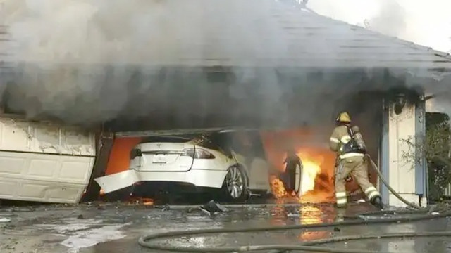

新能源汽车到底安不安全?这个话题似乎近几年有下降趋势,但最近公布的一季度新能源汽车起火的数据,把这个话题再次拉到新的高度。
2022年,一季度国内新能源汽车起火共计640起,日均7起。

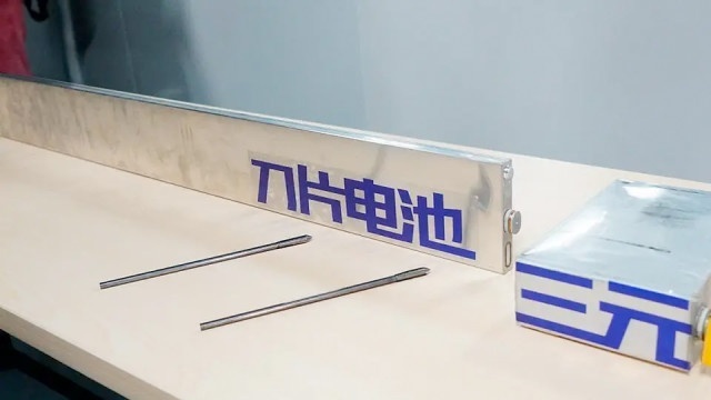

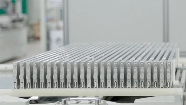

比亚迪使用的刀片电池,首先是磷酸铁锂材料决定了其性能稳定、其次是有较大的散热面和较薄的厚度决定了散热条件好,两方面决定了刀片电池能够拥有稳定性能+较好的散热条件。再结合比亚迪根据不同厚度的刀片电池快充时电芯、模组的升温来看,厚度做到7-12.5mm时电芯和模组的升温明显降低;随着电芯厚度不断减小,电芯和模组在快充时的温升越来越小。
电芯当结构件,电池碰撞能否安全?

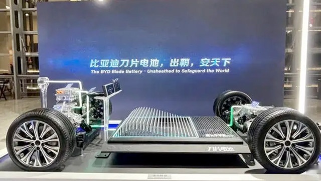

比亚迪对刀片电池的模组设计上,在上下两面都使用了结构胶结合了两块高强度板,让电池包内部有了类似于蜂窝状的结构件;另外,传统电池包在机构件上只有4-5根横梁,而刀片电池让每一个电芯都能充当结构梁。这样一来,在电池底部发生碰撞的时候,电芯可以直接承受一定的力。
关于热失控,比亚迪怎么处理的?
单个电池热失控时,其外壳温度越高,电池间的热扩散会越迅速,这意味着临近的电池也会更快地升温而相继触发热失控,导致电池包的安全系数下降。比亚迪把刀片电池的液冷板布置在电芯上方,在电芯与电芯之间还设计了导热层,这样一来电芯的热交换面积就要比传统电芯大很多,有效的把电芯热量传递给水冷板,再加之本身刀片电池散热性好,刀片电池内部最大的温差控制在1摄氏度以内。即便是电池内部短路,发热量也不会特别的大,更不会有明火、冒烟这些、喷溅电解液、电池体膨胀等现象。

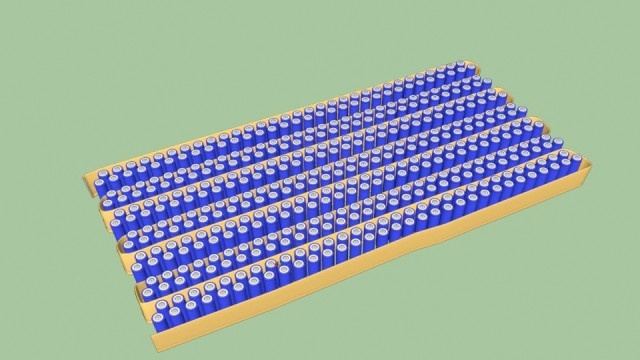

方形锂电池相比于特斯拉使用的柱形锂电池而言,有更好的散热性能,现行较为成熟的方案是在两块方形电芯之间加入一个散热片,再通过散热片把电池的热量传递到电池板下方的冷却回路里,日产在Ariya的电池包上使用的是液冷方案,这点和特斯拉、比亚迪这些主流车企采用了相同的方案。

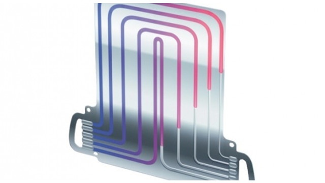

之后日产还得考虑液冷方案怎么确保电池温度的一致性,如果采用最简单的单通道液冷设计,那流动方向最末端的电池永远都是温度最高、降温最慢的;液冷方案的最优解是设计往复流道,从而削弱了一半的温度差异,实现这个设计风冷跟容易,液冷有难度,毕竟电池包内部空间有限。
另外两个思路:温度分区管理,增加流量控制阀,让冷却液可以精细化分区域控制流量;使用BMS电池管理方案,哪个电芯升温快、温度差异大、是否都是液冷下游电芯个体温度更高。
只要把电池包温度差异控制在±5°左右就算合格的三元锂电池产品,±2°算是优秀的产品,目前特斯拉能做到。

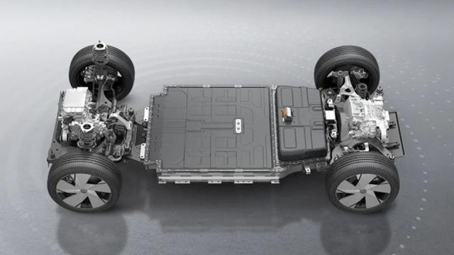

在日产Ariya身上日产工程师借鉴了许多日产聆风上的安全理念,能够确保日产Ariya的电池包即便在碰撞的情况下也能保持结构的完整和电池包的安全。例如在车头方向,给电池包预留了前机舱溃缩空间、电池包两侧的溃缩空间,以避免让电池包更大程度受到外力的影响。
由于目前日产Ariya还未正式上市,相关电池信息也没有完全披露,以目前的信息来看,日产Ariya做的是高能量密度+液冷的电池方案,相比于普通风冷三元锂电池有更好的散热条件;之后需要考量的是电池包的密封性问题,确保电芯在爆炸、膨胀、电解液喷出之后是否会有氧气注入的问题,结合之前日产聆风使用1.5KPa的高压气体被注入密封的电池包来看这点不用太过于担心。
日产目前虽然没有自研的电芯产品,依旧由供应商提供,但在电池模组方面采用的是自研定制方案,能够高度匹配车型,并且使用了相对保守、温和的方形电池(散热面积更大)策略在电池液冷上也有更大的发挥空间,没有像特斯拉一样采用柱形电池。

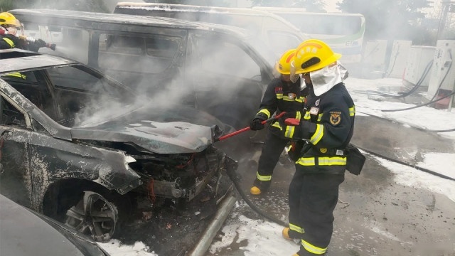

说会电动车起火这个问题,一季度新能源汽车电池起火上升32%,新能源汽车电池起火可能是多种原因造成,例如电池老化、外部碰撞、极端高温、短路、超负荷等几种情况。据统计,58%的火灾事故源于电池故障,其中大部分是三元锂,也有磷酸铁锂。
分析起火原因,三元锂电池起火频率明显高于磷酸铁锂电池,也是因为自身特性决定的;圆柱体电池起火率明显高于软包、方形电池;充电时的起火率高于行驶、涉水和车辆静置。
