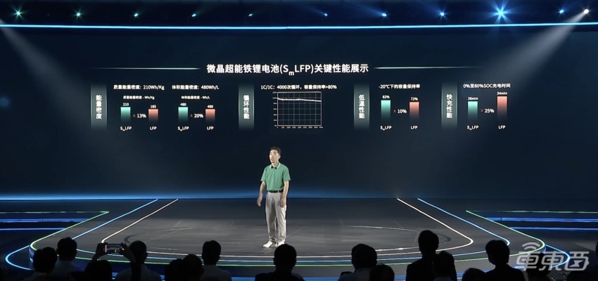

就在今天,广汽集团在科技日活动上发布了一款全新的电池产品——微晶超能铁锂电池。通过在磷酸铁锂电池中引入第二相正极微晶,以及三项创新技术,改善了磷酸铁锂电池的能量密度、低温、快充、循环等性能。
现场介绍,广汽的微晶超能铁锂电池可以将磷酸铁锂电池的单体质量能量密度提升13%,体积能量密度提升了20%。这一电池还改善了磷酸铁锂电池低温性能比较差的问题,将零下20度的容量保持率提升了10%,充电时间也有了25%的提升。
广汽微晶超能铁锂电池性能展示
在磷酸铁锂电池一贯的优势上,微晶超能铁锂电池在循环4000次之后容量保持率还可以维持在80%以上,电池寿命可以达到150万公里。这一数据甚至超过了比亚迪的刀片电池,目前比亚迪的刀片电池可充放电3000次以上,电池寿命为120万公里。

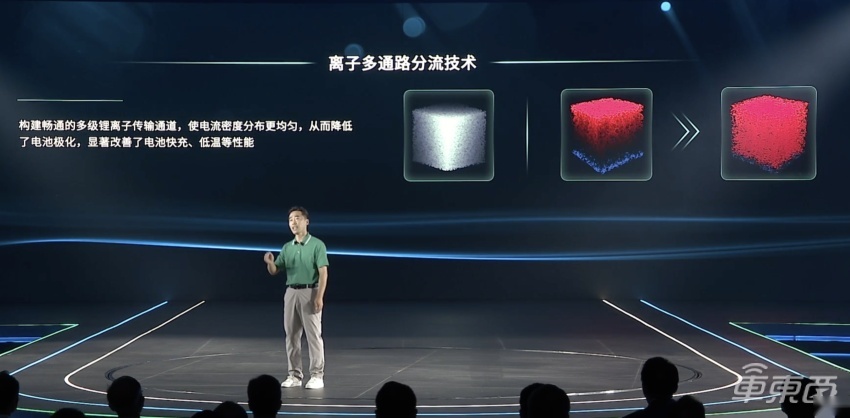

离子多通路分流技术构建了通畅的多级锂离子传输通道,使电流密度分布更均匀,从而降低了电池极化,显著改善了电池快充、低温性能。

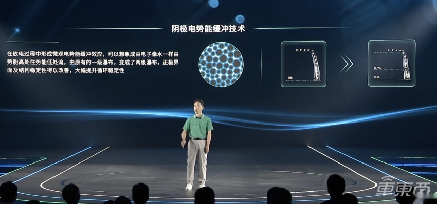

阴极电势能缓冲技术则可以在放电过程中形成微观电势能缓冲效应,电子像水一样由势能高处往势能低处流,由原来的一级瀑布变成两级瀑布,正极界面及结构稳定性得到改善,大幅提升循环稳定性。

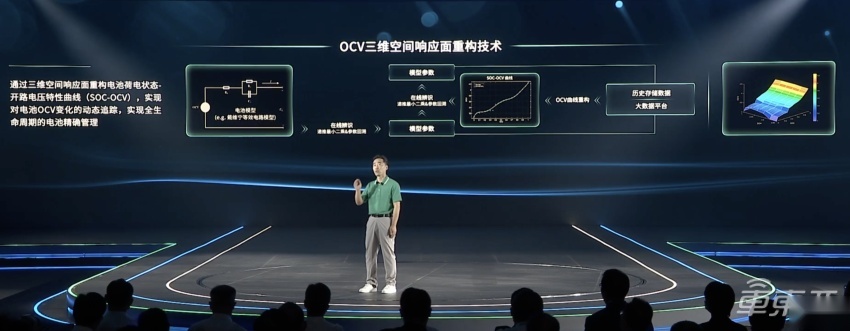

OCV三维空间响应面重构技术的作用主要体现在电池管理技术方面,通过三维空间响应面重构电池荷电状态-开路电压特性曲线(SOC-OCV),实现对电池OCV变化的动态追踪,实现全生命手气的电池精确管理。

通过这些关键的调整,微晶超能铁锂电池的单体质量能量密度由185Wh/kg提升到了210Wh/kg,体积能量密度由400Wh/L提升到了480Wh/L。
电池在零下20度下的容量保持率由72%提升到了82%,0~80%的充电速度也从34分钟提升到了26分钟。

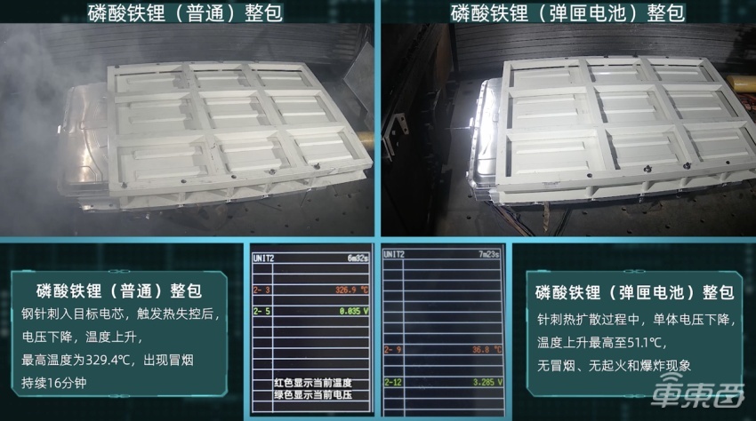

在电池安全方面,广汽自研了弹匣电池,采用了超高耐热的稳定电芯,在电芯之间采用了超强隔热电池安全舱。无论是搭载三元锂电池还是磷酸铁锂电池,均可以通过整包的针刺试验。
广汽弹匣电池的针刺测试结果
