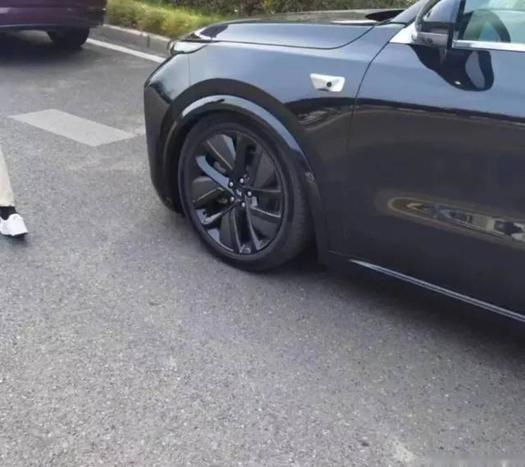

7月17日,据权威官媒央广网报道,一辆理想L9突发故障,左前方车轮陷入车身当中,已经无法正常行驶。

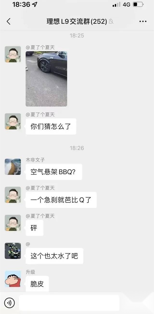

而据车友交流群的记录显示,现场情况疑为:一个急刹后,理想L9的空气悬挂便发生了断裂。

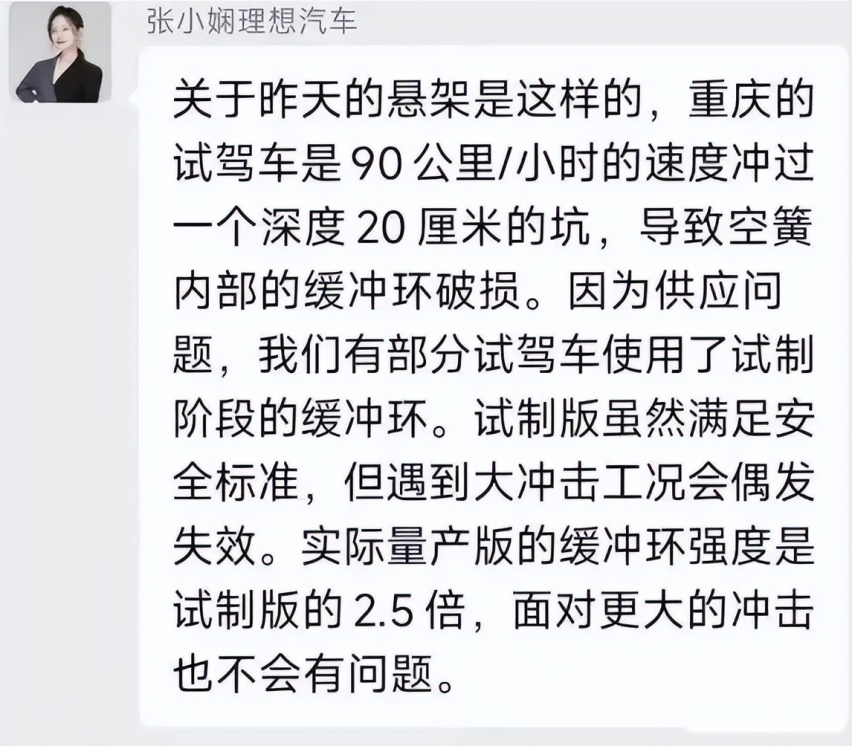

之后,有媒体向理想官方询问情况,客服表示:“此次故障为非量产车型的零部件个案问题,已查明原因,并会在最终量产车身上解决此问题。”
消息一出,网络中随即便爆发了关于“理想L9空气悬挂断裂”的话题讨论,其中也有理想官方的身影。
某疑似官方微信群中的聊天记录显示,当时的情况可能是:试驾车在90公里/小时的速度下,冲过一个深度20厘米的坑,导致空簧内部的缓冲环破损。
而故障发生的主要原因,还是试驾车所采用的试制部件,虽然其符合安全标准,但当时遇到的情况太过极端。
而这样的说辞,显然十分生硬:
其一,“时速90公里”及“20厘米深坑”的说法过于夸张,这样明显的路障,一般驾驶员要么会有意避让,要么会低速通过。
其二,该描述违反基本常识。若按照上面的描述,在这么糟糕的工况下,恐怕轮胎及轮毂就已经先损坏了,不符合图中的情景。
其三,此时试制部件不会与量产部件有巨大差异。就目前理想L9预定于8月份交付的计划而言,路试已经进行到了收尾阶段,当前若采用了与量产部件差异较大的试制部件,后续根本没有时间进行调整,这不符合汽车行业基本逻辑。
