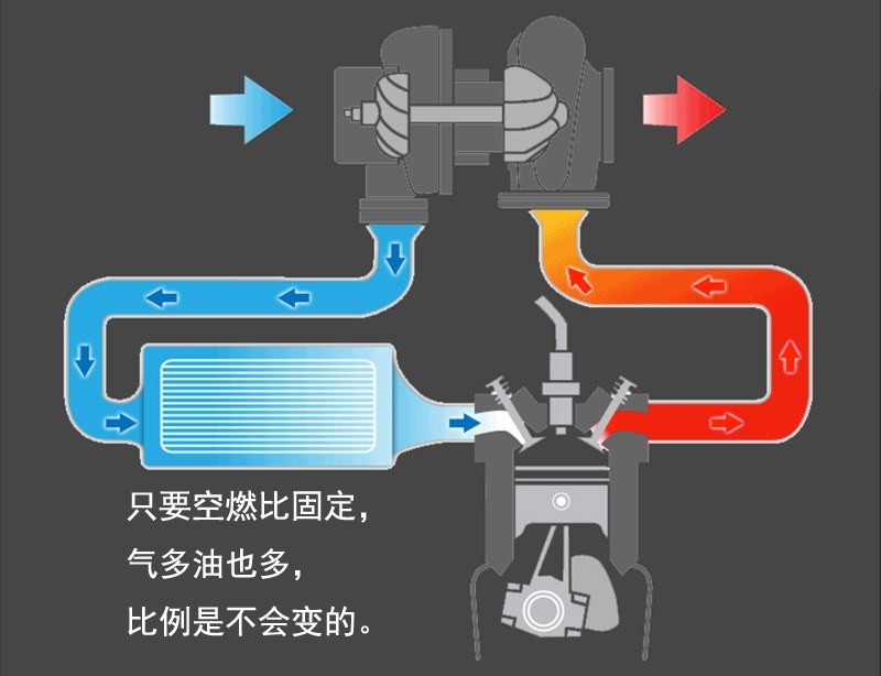

很多人认为增压后气缸里空气更多,汽油可以燃烧得更充分。其实这也是一个典型的错误观点。因为涡轮增压器虽然往气缸里压入了更多的空气,但发动机控制电脑控制的是空燃比,也就是空气和燃油的比例,进多少气就喷多少油。增压以后空气多了油肯定要多喷一些,混合气的整体浓度还是不变的,所以不存在燃烧更充分的说法。
另外对于汽油机来说就算真的空气多油少那也不一定就真的会充分燃烧,因为这时候混合气浓度太低,火花塞可能根本点不着。

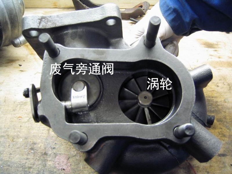

涡轮增压器并不是一直在工作的,而是根据动力需求来决定的。如果你动力需求很小,那么增压器上的废气旁通阀直接开启,废气都直接进入排气管,不推动涡轮,增压器就不工作,顶多在少量废气的影响下以很低的速度转着玩儿。
如果你需要的动力多了,那发动机控制电脑会根据动力需求去部分关闭或者全部关闭废气旁通阀,这时候废气就重点对着涡轮输出,这时候增压器才开始工作。

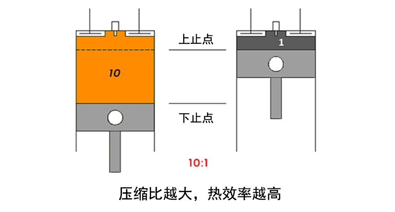

有些人认为涡轮增压可以提高发动机的热效率,其实这也是一个错误的观点。对于发动机来说提高热效率最有效的手段就是提高压缩比。
而涡轮增压发动机由于气缸里压入了更多的空气和燃油,如果压缩比太大的话在点火时由于气缸内压力和温度剧增,很容易引起爆震,所以涡轮增压发动机的压缩比普遍比自然吸气发动机更低,因此其热效率肯定比不过自然吸气发动机。
