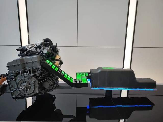

首先我们要知道,雷神混动本身更像是一个技术平台,而不是一个单一的结构。
你可以把“雷神智能混动技术平台”理解为它是一个模块化平台,涵盖了不同高效发动机、不同DHT变速箱、不同规格电池组、甚至不同的电子电气架构。然后可以任意组合搭建,定制化调校混动产品,来满足不同品牌混动车型的需求。
比如现在雷神动力就诞生了吉利品牌的雷神智擎Hi·X混动与领克品牌的Lynk E-Motive智能电混,据说还会供应给其他的品牌。
每个品牌之间可以根据自己的品牌特征进行组合和调整,比如吉利雷神更偏好于节能和舒适,领克E-Motive则更强调性能、驾驶的乐趣感。

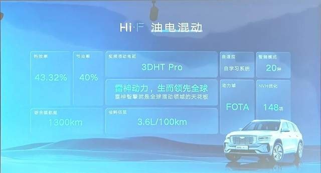

同时每个品牌之间可以有自己的组合,比如吉利雷神就有Hi·F油电混动和Hi·P超级电混;领克这边除了同样的HEV和PHEV之外,还有一个EM-P系列,搭载2.0T+多电机驱动布局,更符合领克的高端定位。
接下来我们再深入讨论一下雷神智能混动的两个核心:高热效率发动机和变频混动电驱。

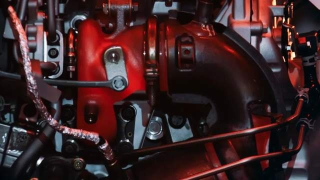

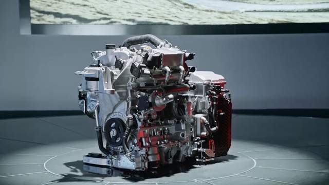

目前吉利雷神的混动专用机型是DHE15发动机,实现了量产发动机最高的43.32%热效率,比比亚迪骁云1.5L的43%还要高,日系那边都只有41%左右。并且DHE15还是用的涡轮增压发动机,这具引擎最大功率110kW、最大扭矩225N·m,之后吉利雷神还将有DHE20、B-Plus混动专用机型,以满足不同产品需求。

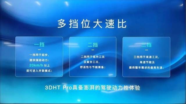

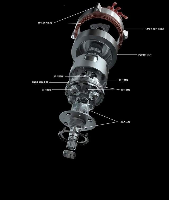

那么吉利的三挡是怎样的呢?其实是吉利用了空心轴嵌套方式,做了两组行星齿轮,这样实际上是一个简单的4AT变速箱。但是吉利工程师考虑到不需要那么绵密的挡位,只要一挡大齿比支持弹射起步,三挡支持高速巡航,二挡能做一个降挡后的接应,实现中高速工况下有更好的传递就行。而且3挡所需要应对的工况也比4挡更少,调校更容易。
并且这套结构吉利工程师没有去做功率分流,这也是和丰田THS不同的地方。因为吉利和业内一样有一个共识,那就是大电机和大电池已经能够实现高效率,不需要功率分流那种低效方式。毕竟功率分流不能让发动机始终运转在高效区间,总会有能量被浪费掉。
吉利这套三挡DHT有什么好处呢?

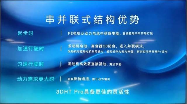

第一就是效率高。发动机直连、并联或者电机输出,本质上都有三个挡位可以变化。而正因为有了三个挡位,所以吉利才说雷神混动是“全速域混动”,在时速20km/h以上时就可以进入并联模式,远低于日系混动至少70km/h的并联车速限制,系统效率提高20%左右。
吉利雷神混动技术解析:三挡变速好,好在哪?
这样全速域混动的一个好处是,发动机可以更多的保持在高效区间运转,不足或者多于的部分让电机去“熨平”,让每一滴燃油都最高效利用。比如当驾驶员请求的扭矩是100牛米,这时候发动机如果高效运转区间只能提供80牛米,那么多的20牛米就由电机补足;如果发动机高效运转区间是120牛米,那多余的输出就可以给发电机。
再比如发动机经济的转速是在2500rpm附近(只是举个例子,请勿直接对号入座),但车速其实是不会保持恒定的。DHT单挡结构发动机直驱时相当于只有一个挡位,为了能耗,只适合较高车速巡航。用油车做比,相当于只有一个6挡左右的高挡位,高速巡航时确实传动效率不错节油效果好,但是中低速时便无法继续并联,只能以增程模式行驶,这时就不能确保始终处于高效区间,而雷神的3挡则没有这个问题。同样THS是另一个逻辑,由于功率分流的原因,发动机发电机和电动机永远耦合在一起,在部分工况会产生无功功率(没写错,idle power),即部分能量在动力分流机构内部被耗散掉了,这样就浪费了一部分。

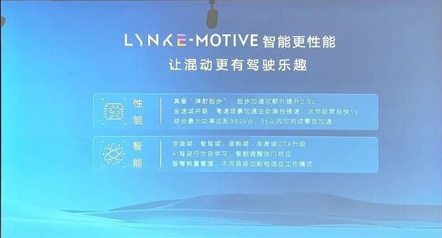

第二是性能好。电机配合一挡大齿比可以提供弹射起步功能,实现更出色的零百加速。即便雷神混动只有一个100kW的电机,相比本田、比亚迪的135kW以上的大电机,依然可以实现更强的加速性能。比如领克01 EM-F的零百加速成绩可以达到7.8秒,加速比日系混动快了一秒。而在大电池加速下,帝豪L PHEV的百公里加速可以做到6.9秒,也是相当有优势。
这个性能还体现在再加速性能上。因为有二挡三挡的存在,所以使用3DHT Pro的车型可以通过三挡降二挡增加扭矩,实现更快的提速。而如果是单挡DHT,那么很遗憾,只能改为串联模式,发动机去更高转速的区域提高功率发电,然后电机负责加速。而3DHT Pro则可以继续保持传动高效的并联模式。
同样是领克给出的数据,在80-120km/h的提速过程中,01 EM-F能做到5.7秒,比日系混动快了1秒。

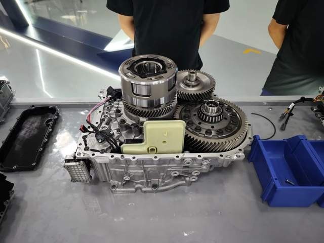

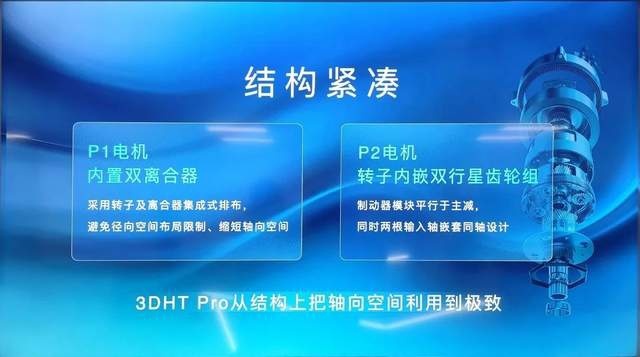

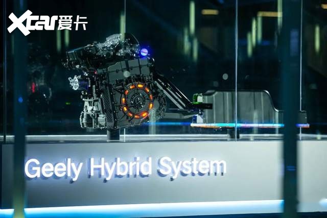

在雷神混动开放日的现场,吉利拆解了几套3DHT Pro变速箱。可以看到这套变速箱非常的紧凑,重量仅120千克,轴向长度仅有354mm,比竞品小了26-56mm,是目前全球轴向长度最小的混动专用变速器。这个体积几乎和吉利自己的7DCT箱体接近,甚至轴向长度还要紧凑一些,这样也就能够理解为什么3DHT Pro可以更好地放到吉利现有的产品里面。

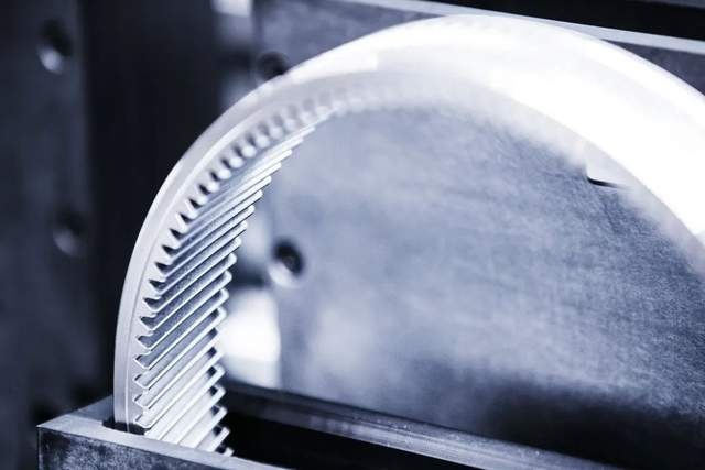

还有,要实现两组行星齿轮的组合,需要用到空心轴技术,把两个太阳轮嵌套。这种行星齿轮结构要比制造平行轴结构的变速箱更为复杂。
更重要的是,在这个尺寸的箱体里面,吉利放进去了两台电机,其中一台还是100kW的驱动电机。
这说明吉利电机小型化的能力还是相当强,要知道丰田THS的电机才80kW左右,奇瑞鲲鹏e+的电机则更小一些。当然有人会用比亚迪或者本田的大电机进行比较,但吉利这次是把电机是放到3AT变速箱里面的,这种融合能力展示出了极强的工程落地能力。

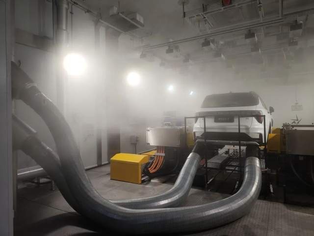

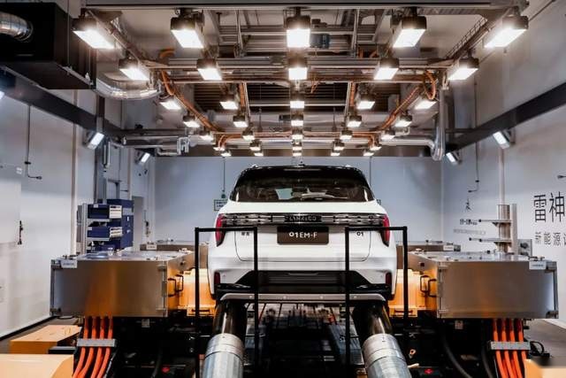

并且有一个细节,就是吉利研究院有一个全球唯二的“全域气候环境模拟舱”。在这里,吉利的工程师就可以模拟从零下40度到60度高温、海拔5000米级别的任意环境,由此去调整雷神混动在不同环境中的适应能力,比如在寒冬工况和高温工况可以采取不同策略,更省油。
