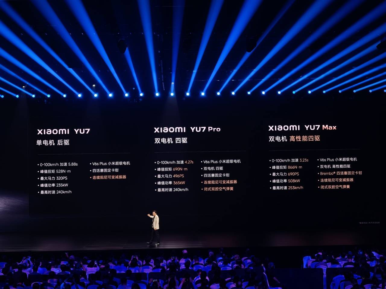

6、 续航和动力配置上,这次小米YU7也是完全对标特斯拉Model Y,提供了三款车型:YU7、YU7 Pro和YU7 Max,分别对应后驱标准版、全轮驱动长续航、性能版。不过小米YU7的标准版和Pro版都是搭载96.3度电磷酸铁锂电池,Max则是101.7度电三元锂电池,对应的续航里程为835公里、760公里、770公里,都是中大型纯电SUV里面的续航第一。
更重要的是,这次小米YU7是全系800V,不再像小米SU7只有Max版是800V,估计以后SU7改款也会全系800V。
而电机性能方面,这次单电机版采用升级后的V6s Plus电机,转速提升至22000rpm、峰值扭矩528Nm、峰值功率235kW。而Pro版是365kW、690Nm,Max版则是直接来到508kW、866Nm。每一个版本都是超过特斯拉Model Y的。
此外底盘配置上,小米YU7标准版也提供了连续可变阻尼减震器,Pro版则额外提供双腔闭式空悬,相比于小米SU7也是全面提升。

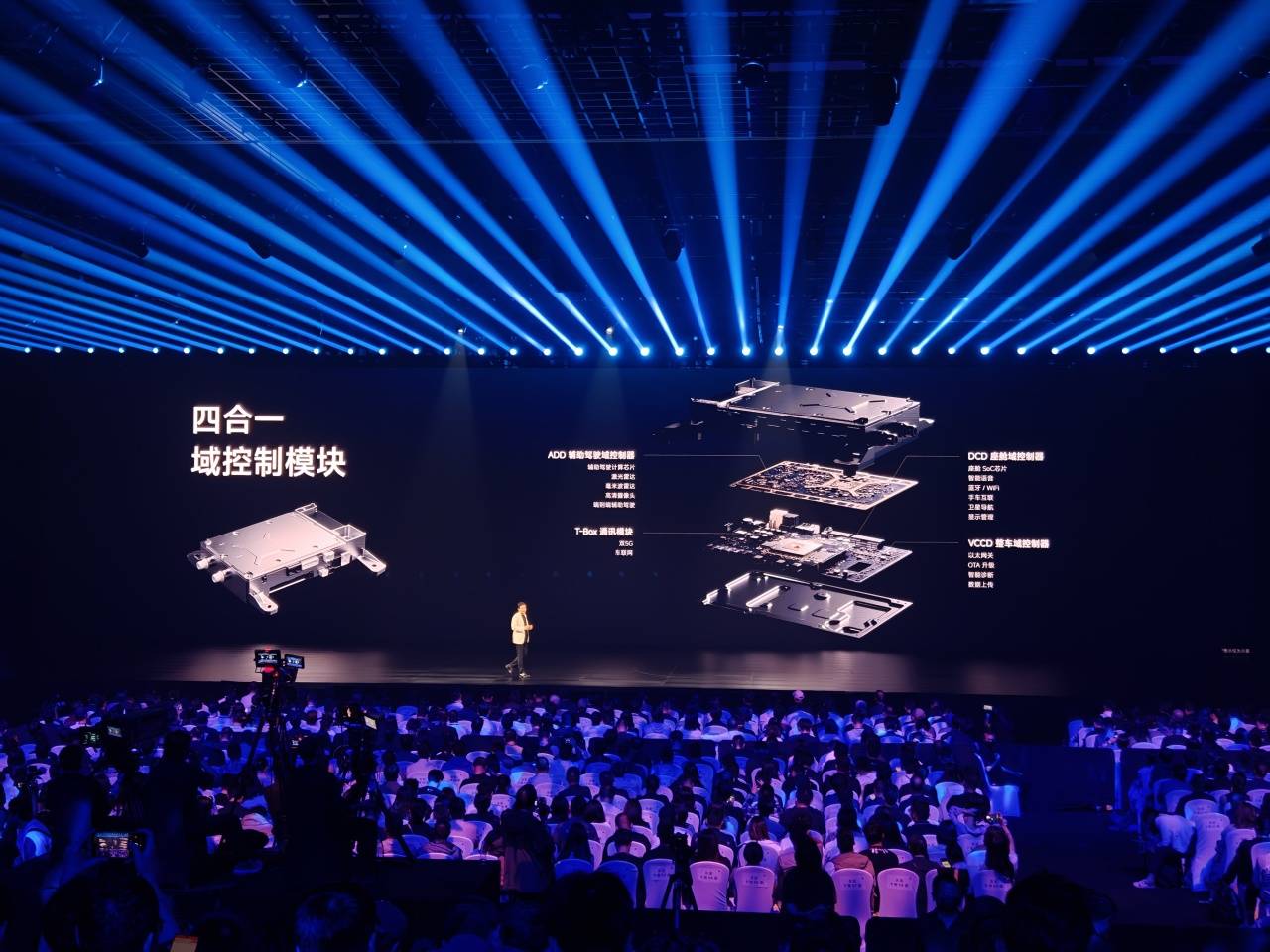

7、 小米的优势还是在电子电气层面。这次小米YU7搭载了四合一域控制模块,把ADD辅助驾驶域控制器、T-BOX通讯模块、DCD座舱域控制器、VCCDc整车域控制器整合一起,后三者是放在一个主板上,而ADD辅助驾驶域控制是单独一块主板。这是因为辅助驾驶域控制器这次使用的是700TOPS算力的英伟达Thor-U芯片,还是需要单独来做。
更有意思的是,这次小米YU7的座舱域控制器的SoC芯片竟然是高通骁龙8Gen3芯片,也就是去年的旗舰机芯片。这也意味着小米YU7采用的是一块消费级电子的芯片,在性能上应该说领先目前车企使用的8295P芯片差不多两年左右,更能符合当下年轻消费者的需求,尤其是AI算力上会有明显提升。
那小米为什么会选择用一块消费级芯片呢?这个小米并没有解释,但我们猜测可能是对车规级的要求也做了一些应对策略。其实在去年3月,亿咖通也拿出过一样基于骁龙8Gen3的座舱平台,当时说是做了车规级的处理,只是亿咖通这个方案还没有车企上车,反而被小米抢先了。
