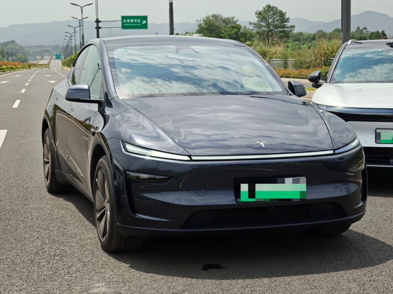

在特斯拉上市了焕新Model Y后,驾仕派第一时间测试了它的长续航全轮驱动版,最终在湿地+低温+选装20英寸轮胎的情况下,它的高速表显电耗达到百公里21度,按CLTC来看,续航打了5.6折,只能算中等生。
为了更客观的呈现数据,这次我们租到Model Y后轮驱动版,再回到成都的第二绕城高速,尽可能顶着限速去跑一圈,在排除外界因素的情况下,探究特斯拉SUV在中国车企围剿中的表现。
和驾仕派《极速焦虑》的测试标准一致,我把这台只行驶了7000多公里的Model Y充到95%的电量,开启了22度、2档风量的空调,动力模式调整到舒适,在20度出头的气温下,对于电动车续航还是相对友好的测试环境。

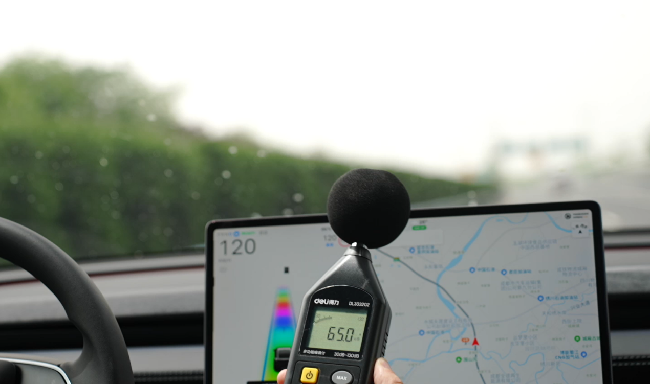

稳定在120km/h车速时,我也用分贝仪测试了Model Y的行驶噪音,基本稳定在64-65分贝,和主流中国品牌同级产品相比甚至略有优势。尤其对比我那台进口Model 3,新车的改变确实翻天覆地:轮拱的吸音棉把胎噪控制得很低沉,来自底盘的敲击不生脆,而特斯拉新增的密封胶条和双层玻璃则把车内声压降低了三分之一,停车时关上车窗,我甚至听不到摄像同事在车外对我说话,过去我们应该不敢想象在特斯拉车内还会产生这种隔绝感。

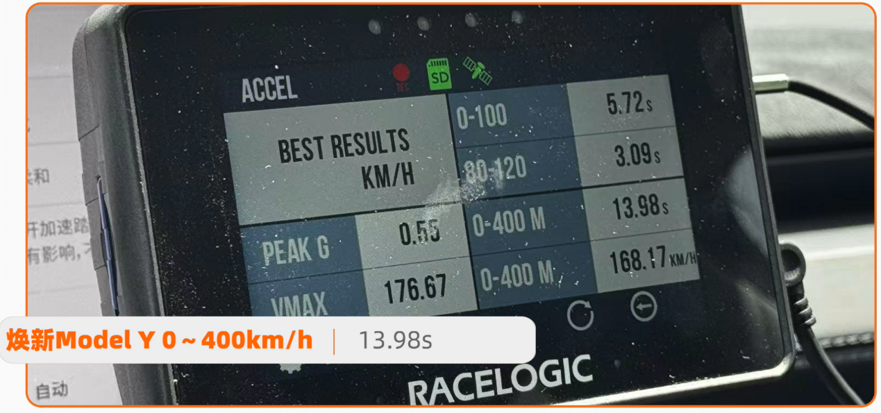

性能方面,大家不能要求单电机的Model Y有多炸裂的表现,毕竟它的输出参数和奔驰M264的2.0T发动机差不多。但它的官方零百加速5.9秒,我实测下来是“反向虚标”的5.72秒,在同级单电机的纯电SUV依然有优势——比如80-120km/h加速就比岚图知音快1.3秒,其中除了电机效率之外,不到2吨的整备质量也代表了特斯拉轻量化的优势。
这种领先还体现在极限性能,我在封闭道路测试了特斯拉Model Y的0-400米加速,它只用不到14秒就跑完全程,在起步G值比小鹏G6低一点的情况,最终快了近0.7秒,168.17km/h的尾速更是比对手高出16km/h,中间的差距还需要中国车企继续追赶。

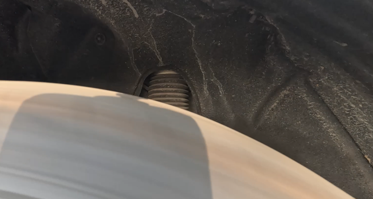

另外有一点让我感觉没有预期变化大的,是Model Y的底盘驾乘体验。因为特斯拉在新款的前塔顶新增的两根防倾杆,后副车架也用加强杆强化了结构,所以理论上的车身弯道姿态会更趋于稳定,侧倾幅度能比老款减少。

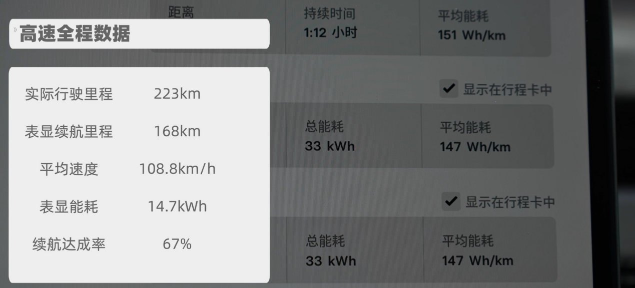

围绕成都第二绕城高速行驶223km后,这台Model Y后轮驱动版以108km/h的平均车速完成了测试。最终它回到服务区的表显SoC电量39%,相当于消耗56%,折合成CLTC续航的话,相当于达成率67%,比此前我实测全轮驱动版的变化很明显——如果满电情况下,理论上Model Y后轮驱动版可以在高速连续跑400km。
电耗部分,这台Model Y的表显数据是14.8kWh/100km,而在我开到最近的蔚来超充桩补能回到95%后,一共注入40.1kWh电量,折算充电损耗等因素,平均下来的实测电耗为17.4kWh/100km,这个能耗成绩在同级车型中处在绝对的第一梯队。
