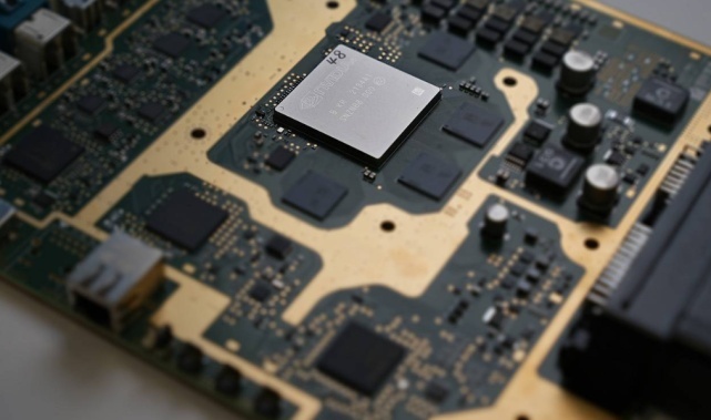

硬件层面,在智能座舱中最基础的元件是ECU(Electronic Control Unit),即电子控制单元。它也被称为车载电脑,是汽车控制的基本单元,与普通电脑相似,ECU由微控制器(MCU)、存储器(ROM、RAM)、输入/输出接口(I/O)、模数转换器(A/D)等大规模集成电路组成。
在由智能座舱和自动驾驶技术构成的汽车智能化趋势中,一台车需要安装的ECU往往多达上百个,数量庞大且不易控制。这就对汽车的智能架构和算法算力,提出了更高的要求。因此,汽车芯片也经历了从MCU(Micro Controller Unit微控制器)向SoC(System on a Chip系统级芯片/主控芯片)进化的过程。
在智能座舱中,车载信息娱乐系统、流媒体后视镜、抬头显示系统、全液晶仪表、车联网系统、车内乘员监控系统等一系列复杂的融合体验,都需要依赖智能座舱SoC芯片。

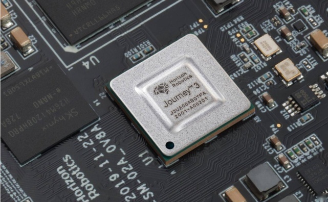

目前,除高通以外,还有以英特尔、AMD、英伟达为代表的芯片巨头,以华为、三星、联发科为代表的手机芯片龙头,以地平线、芯擎、芯驰、黑芝麻为代表的中国智能座舱芯片初创企业,以恩智浦、瑞萨、德州仪器为代表的传统汽车芯片厂商,各方阵营都在暗暗角力。

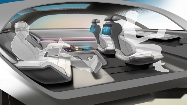

在蔚来的长期规划中,还计划将VR和AV带入到智能座舱中。在此前的采访中,蔚来总裁秦力洪就表示:“这几年看到很多人对智能电动汽车体验停留在屏幕尺寸和多少块屏上,超屏超大屏,拼屏各种屏搞完了。但是我们觉得座舱最好体验是如影随形,自己的屏又不占空间,终极解决方案是VR+AR。”

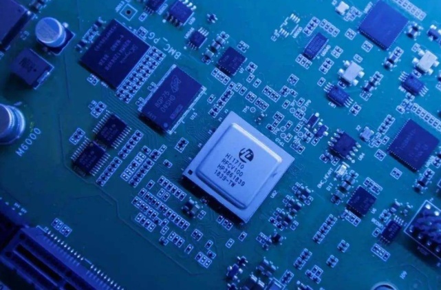

智能座舱芯片和自动驾驶芯片同属于AI芯片。不同于以CPU运算为主的MCU,AI芯片一般是集成了CPU、图像处理GPU、音频处理DSP、深度学习加速单元NPU+内存+各种I/O接口的SOC芯片。在具体应用上,分为了智能座舱和自动驾驶两个方向。
自动驾驶芯片是指可实现高级别自动驾驶的SoC芯片,通常具有“CPU+XPU”的多核架构。L3+的车端中央计算平台需要达到500+TOPS的算力(1TOPS代表处理器每秒钟可进行一万亿次操作),只具备CPU处理器的芯片不能满足需求。
