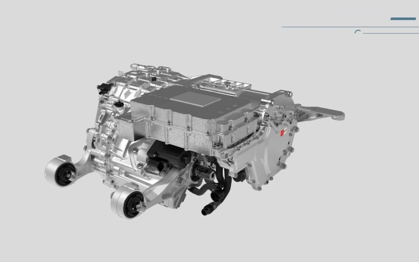

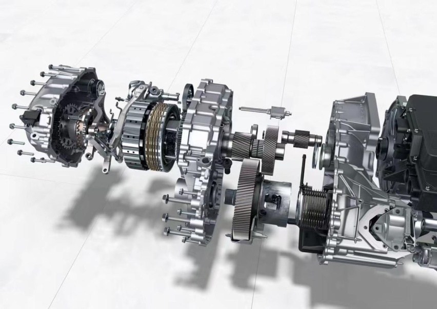

保时捷在Taycan的前后桥安装了两台永磁同步电机,前桥电机通过一个同轴紧凑型单速行星齿轮向前轮输送动力。位于后桥的两速变速器是实现Taycan性能的关键一环,一挡短传动比提供起步加速动力,二挡长传动比可满足高效率和高速行驶所需动力。
Taycan提供四种驾驶模式,包括“Range”、“Normal”、“Sport”和“Sport Plus”。此外还有个性化设定的“Individual”模式。变速器第一挡主要用于“Sport”或“Sport Plus”驾驶模式,在这两种模式中还可使用起步控制系统。变速器第二挡传动比约为8:1,即电机每转动8圈,车轮转动1圈,由此实现车辆高速工况时所需动力。
保时捷高性能电机配合创新两速变速器和脉冲控制逆变器,可实现335千瓦的最大输出功率,以及550牛米最大扭矩。电机采用发夹式绕组,具有较高的铜线槽满率和出色的绝缘和冷却效果。两速变速器平衡了加速需求和效率,更多时候使用二挡驱动,为车辆的性能释放提供了广阔空间。另外,Taycan指挥动力系统工作的核心在于保时捷动力传动系统控制器。车辆运转时,由该控制器收集相关信息并控制高速执行器,实现各控制系统的快速响应。
