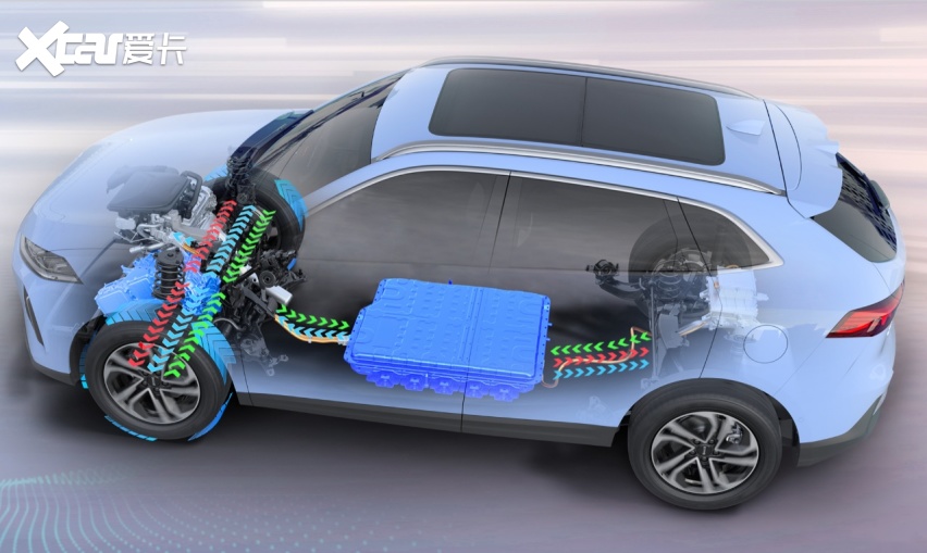

在实现省油“节流”的同时,柠檬混动DHT也通过电量的“开源”,从另一维度提升续航能力。搭配39.67kWh超大容量PHEV电池,高能量密度与低内阻电芯让电池在相同体积下具备更高电量,并减少放电发热引起的电能损耗,全面提升电池能量利用率。

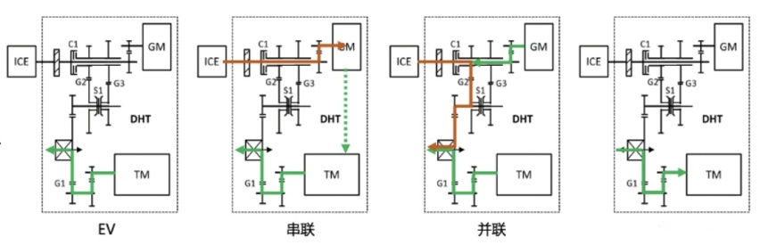

得益于双电机混联的混动结构,柠檬混动DHT可实现EV行驶、串联驱动、并联驱动、能量回收等各种模式智能切换,并能根据实际驾驶场景自动切换到最合适的模式,进而实现全速域下动力与油耗的完美平衡。
柠檬混动DHT具备多种动力模式
在DHT模块中,双电机优势明显,在城市道路中低速路况行驶时,柠檬混动DHT采用纯电驱动以及串联驱动,由电机负责驱动,发动机不工作或只负责“发电”,这样可充分发挥电机效率高、响应迅速的优势,令发动机维持在最佳燃效区间运转,提升燃油经济性;在需要减速的时候,可通过驱动电机将制动降低的动能一部分转化为电能为电池充电,回收制动时浪费的能量。
但在高速巡航时,在稳态巡航路况下采取直驱,相较于串联可节油10%-15%,此时整套系统能效最高。长城汽车柠檬混动DHT能够让发动机更多时间运行在经济直驱挡模式下。除此以外,长城汽车柠檬混动DHT还开创性的引入多挡直驱技术,即便是在负荷更大的高速爬坡或超车情况下,柠檬混动DHT依然可以通过动力直驱挡和电机调节发动机工作点的配合下,放大扭矩的同时依然将发动机维持在高效区间。
不同动力模式匹配不同工况和路况
