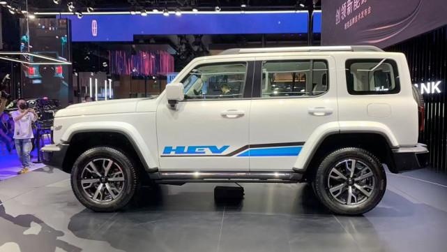

刚刚落幕的成都车展,坦克展台带来了两台混动车型,坦克300 HEV和坦克500 PHEV车型。虽然两台车都只是亮相,但也勾起了一批潜在消费者的注意。混动越野车的组合不算新鲜,早就有牧马人4xe插电式混动车型的推出,虽然实力依旧很强,但价格也同样很贵。
所以,消费者还是需要一台价格更低的混动越野。坦克发布的两台车中,坦克300 HEV的关注度应当会是两者之中比较高的那一位。这次坦克使用的HEV系统,实力如何?放在坦克300上,都有哪些利弊?

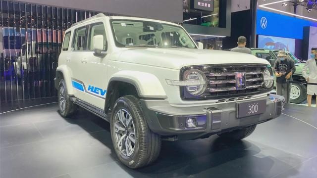

纯燃油车市场,正在迎来一个新的时代,不是纯电,而是混动。之所以这么多车企开始陆续推出混动产品,也是这个原因所致。坦克300 HEV版本根据之前的曝光信息来看,会用上一套2.0T匹配P2电机的混动系统,使用9HAT变速箱,最大功率224kW、最大扭矩640牛·米。

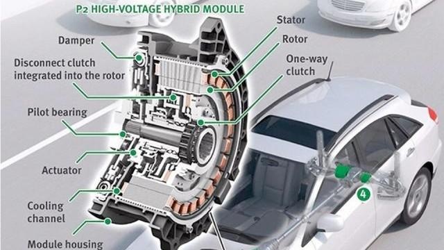

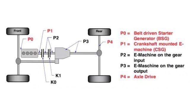

P2电机结构,有三种布局方式:
1.把P2电机放在发动机一侧,离合器在电机与变速器之前,这个结构之下,P2电机的主要功能类似于P1电机,能起到驻车发电、启动发动机的作用;
2.第二种,把P2电机放在靠近变速箱一侧,让离合器在P2电机和发动机之间,可以把P2电机直接安置在变速器输入轴上,或者P2电机通过齿轮传动和变速器输入轴链接,这时P2电机就可以实现单独驱动车辆,并且能实现能量回收、发电;
3.第三种,把P2电机放在发动机和变速器之间,加入两个离合器,电机就可以单独驱动车辆,也能启动发动机。
第三种结构的布局,让其工作起来更全面,利用率最大化的一种结构形式。工作原理是在启动车辆后,电池组高压系统准备工作,起步的同时电池会给P2电机供电,其中一个离合器耦合,P2电机输出动力给变速器,最后驱动车辆行驶。
行驶过程中,如果需要更大的扭矩或者超车的情况下,与发动机之间的离合器也会耦合,让发动机与P2电机形成一个串联输出的模式,电池也会输出电力给P2电机提供能量。
下坡或刹车情况下,发动机与P2电机之间的离合器进行解耦,车轮带动P2电机,反转给电池充电。

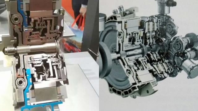

相比于P0和P1的电机结构,P2电机结构的兼容性就有更大的提升了。P2电机的结构位于变速箱与发动机之间,所以可以不必像P1电机一样,布置在发动机外壳之中,所以布局的形式可以更灵活。
从制造新车的角度出发,P2结构的优点是改造幅度不大、成本低、兼容性强;那么这套P2结构的弊端,是什么?
P2电机只有在变速箱切换为空挡的时候,停止驱动车辆的工作,然后再去启动发动机。由于P2结构是单电机,难以同时兼顾发电效率和动力输出两端,所以就是一个电机要顾两头,导致P2结构往往实现不了多种场景全覆盖。

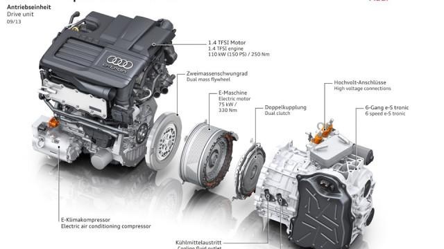

P2结构的普遍应用场景,是应用于弱混系统,采用皮带或齿轮的平行布置方式,这样可以兼容已有的变速箱设计,通常会被欧系品牌应用于48V弱混系统之中,就像上文提到的第一种布局方案;坦克300 HEV使用的是一套2.0T发动机+1.7千瓦时的电池。

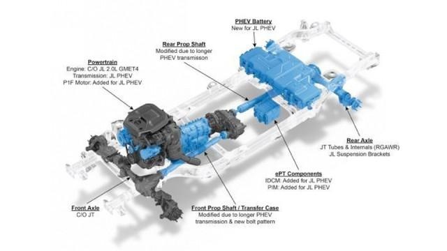

如果真想提高越野极限,可以用牧马人4xe的双电机方案,一块发电、一块驱动车辆;为了保证可靠性,可以不用很智能的实时监测油门开合角度,自动匹配驾驶模式,但可以省下一堆ECU和线束提升可靠性。
可能出于一种原因,没让坦克300 HEV这么做。第一是成本角度,放两个电机在结构上的改造和零部件的成本都会上升。搞这套东西的话,还是坦克500 PHEV更合适。
