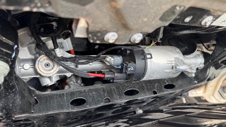

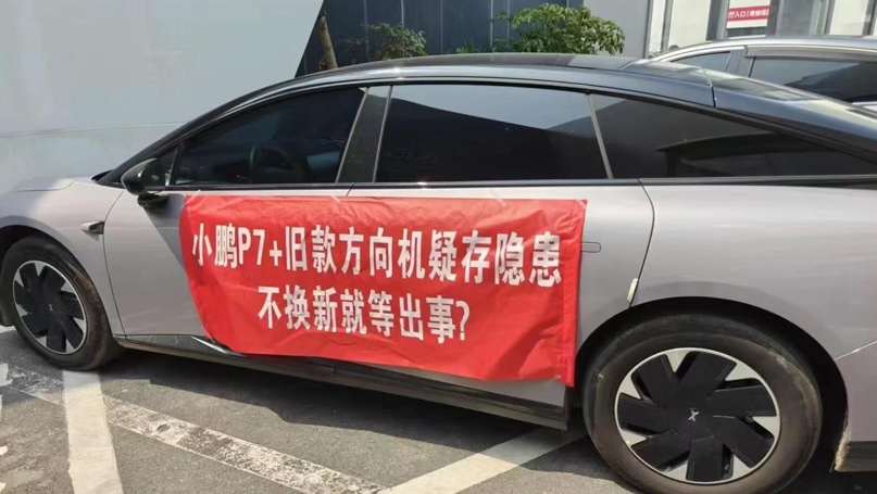

2025年6月,多个社交平台上开始大量出现关于小鹏P7+转向机的吐槽。多位车主发文称,自己的车出现转向故障,甚至在行驶时出现转向失灵。有车主质疑,之所以发生这类情况,是由于小鹏P7+转向机接口防水有设计缺陷,会漏水导致转向机电路短路。
7月,大量P7+车主向小鹏门店咨询,要求检查转向机是否存在安全隐患。期间,有不少车主发文称,小鹏的售后在未与车主明确沟通的情况下,对转向机接口进行打胶。还有车主反馈,自己的P7+转向机在出厂的时候打的胶。
根据车主的反馈,P7+涉及转向机问题的主要分为三批车型,第一批出厂没有打胶,第二批出厂打过胶,第三批,新车出厂前更换了新的转向机。有消息称,小鹏P7+在5月份之后出厂的新车,都采用了新的转向机。
由于是涉及安全的部件,不少P7+车主指出,打胶并不能彻底解决安全隐患,要求小鹏更换转向机并解决问题。令很多P7+车主不满的是,小鹏官方对此始终没有公开表态。

线束裸露,P7+方向机防水标准存疑
据报道,有车主在小鹏门店检测时发现了方向机线束裸露的问题,门店回应称,可为车主做“淋水测试”,如果测试未发生故障就代表没问题,不能更换方向机。

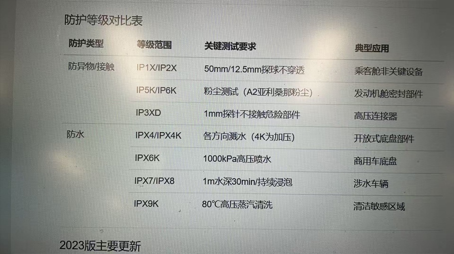

一般来说,汽车线束的接插件在一些关键位置,比如车辆设计里面的“湿区”(即在使用过程中可能会有水的地方)都会有防水要求。比如,手机里我们熟知的IP65,高端手机能做到IP67甚至更高。
关于道路车辆电气及电子设备环境条件和试验的国家标准GBT28046,明确规定了不同部件的不同防水要求。“方向机线束属于底盘部件,一般来说,底盘下的部件会按照最高等级的防水标准来,也就是IP6K9K(防尘防高压蒸汽冲洗)。”一位国际tier1的工程师指出,由于方向机的线束有涉水的场景,通常会给其接插件配上密封圈、防水栓等。
不过,光是高防水等级的接插件还不够,如果设计或者连接出现问题,也可能会进水。方向机进水,除了会带来短路风险使转向系统失效,还会导致金属件生锈,影响正常的使用寿命。
他解释道,底盘线束在出厂前都要做DV(Design Verification设计验证)测试,模拟真实使用场景,里面就包含了防水项。不同的防水等级,对水的压力、角度和时长都有明确要求。小鹏门店提出的“淋水测试”,是否符合防水测试的标准和规范,是存疑的:因为简单淋下水,短时间不出问题,并不能完全证明方向机没有问题。
而即便小鹏为部分车主更换了最新的方向机,也没有完全打消车主的顾虑。据报道,有P7+车主在更换了方向机后,车辆又弹出了“电子助力转向系统故障码”。甚至有车主怀疑,更换的新方向机是在旧的基础上,换上插头安上防水罩“整容”来的。
小鹏是否会在敏感期选择召回?
专业工程师透露,只需要把新旧方向机的插头拿过来一对比,由专业的线束工程师看一下型号,就能看出来到底什么问题.......而车主显然不具备这个条件。有多位来自不同地区的P7+车主反馈,除非车辆出现明显的转向故障,很多小鹏汽车门店并不承认方向机有问题。甚至有车主吐槽,“只要检测权在车企手里,系统说没问题就是没问题。”
