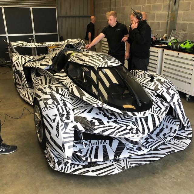

迈凯伦Solus GT是第一款从游戏中走进现实的车,最早出现在2017年的索尼GT Sport游戏中,专为游戏玩家打造,由于备受好评,迈凯伦近期将这一虚拟车型进行了量产,无副车架设计,万转自吸引擎,单座布局和类似战机的座舱,让这台车看起来独一无二,迈凯伦如何将游戏车辆转换为现实,下面我们来详细分析。
单座战机造型带来的优势

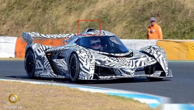

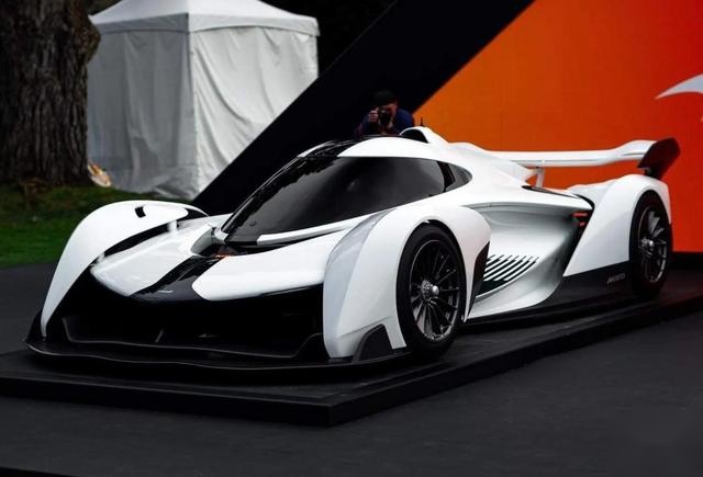

对于汽车来说,由于需要两人并排坐在一起,乘员舱的横截面积非常大,如果你在空气中挥拳头,感受不到太多阻力,但如果手持雨伞,向前挥动,就会发现空气阻力,这是由于物体横截面积越大,风阻越大。如果要降低风阻,单座布局最为合理,这也是双座战机采用前后排双人布局,而非并排的原因。

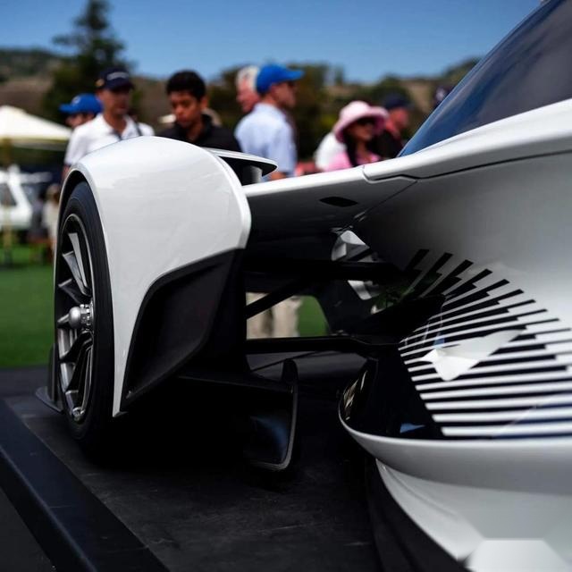

除了风阻,单座可以将更多的气流引到后部,比如战机为发动机进气道留出足够空间,迈凯伦Solus GT同理,从前面看,独特的“锤头”鼻子有助于将气流与车身底部分开,驾驶舱两侧是发动机的散热器,这种设计可以保证最大的冷却效果。
一个大型前分流器将空气送入车底的地面效应隧道,通过完整的扩散器排出汽车,加速气流,形成空气下压力。前轮位于车身主体外侧,悬挂叉臂暴露在气流中,由水滴形横截面的碳纤维包裹,可以进一步减少阻力。
发动机的进气口直接位于驾驶舱上方,吸入冷空气,进气效率最高。在车尾,双层的固定尾翼进一步提高汽车后部的下压力,在时速240km/h时,空气下压力达到1200公斤,比整车1000公斤的重量还轻,理论上可以倒扣在天花板上疾驰。
除了降低风阻,减少下压力,战机型泪珠式驾驶舱的环绕式风挡能见度超出一般车,可以 180 度全方位观看周围路况,在赛道上驾驶时随时观察周围车辆。

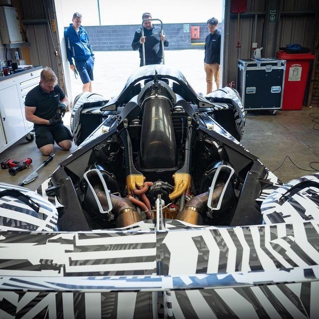

Solus GT搭载的是一台5.2L的自吸 V10发动机,发动机直接被整合到车辆底盘结构中,与驾驶舱相连,作为承重结构,发动机改进自英国JUDD的赛用V10,进气系统将空气引导至每个气缸独立的桶形节气门,可以提高节气门响应速度,相较普通车只有1到2个节气门,10个节气门让油门随叫随到。
为了保证发动机内直接的动力传递,没有安装链条或皮带,全部由齿轮驱动,在发动机转速10000转/分时,输出最大功率840马力,自吸发动机的峰值扭矩稍小,为650Nm。但考虑到只有1吨的车重,匹配的7速序列式变速箱没有任何动力损耗,百公里加速时间仅需2.5秒,极速320km/h。

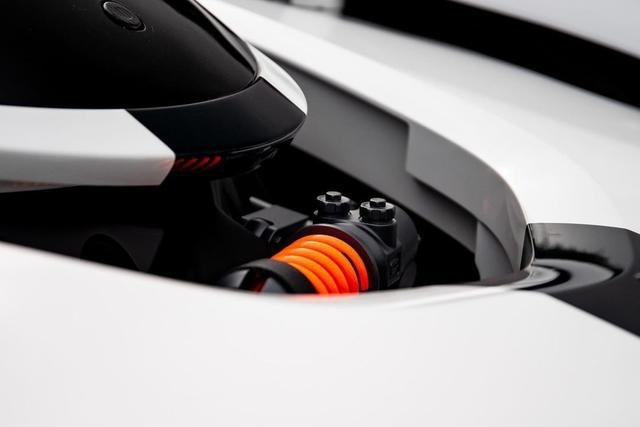

悬挂采用前后双叉臂推杆,控制侧倾的防倾杆可以直接在驾驶舱内调整刚度,整套悬挂调教范围广,可以在不同的驾驶环境中带来完全不同的操控感受。

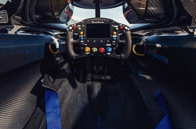

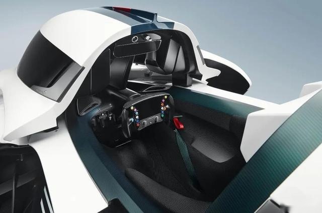

驾驶方面像一台单座方程式赛车,这意味着乘坐空间方面没有任何优势,Solus GT没有车门,整个驾驶舱顶部向前推,就可以从上面坐进车内,驾驶姿势更像躺着,座椅直接粘在座舱内,无法调节前后和靠背,对于不同身高的车主,只能通过踏板盒调整刹车/油门踏板的位置,另外全车没有任何储物空间,这也是单座驾驶舱带来的缺点。
此外,10000转/分的自吸发动机就在身后,噪音和震动远高于普通车型,长时间驾驶甚至要戴耳塞,序列式变速箱采用定制的铸铝外壳,为后悬架提供安装点,变速箱内部为直齿齿轮,行驶时噪音大。

Solus GT采用了碳纤维单体壳底盘,抗扭刚度高,前后碰撞吸能结构也由碳纤维制成,驾驶舱内部设置了类似F1的3D打印钛合金Halo保护结构,让车辆在翻滚时保持座舱完整,座椅采用赛车才有的6点式安全带,安全度达到FIA国际汽联的标准。
