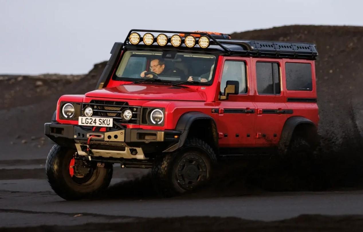

随着路虎卫士放弃非承载式车身结构,一些喜欢经典方盒子路虎的玩家转向英力士,这是一家英国汽车制造商,其打造的掷弹兵正是为取代老卫士而来,但原厂的越野能力并不突出。近日,德国改装公司Letech在原厂的授权下,打造了一款门式车桥的掷弹兵,命名为Trialmaster X Letech,在悬挂系统、车桥结构以及轮毂等多方面进行改进,具体有哪些变化?下面我们详细分析。
英力士掷弹兵Letech门桥版,门式车桥,离地间隙高达450毫米
与普通版的差异之处

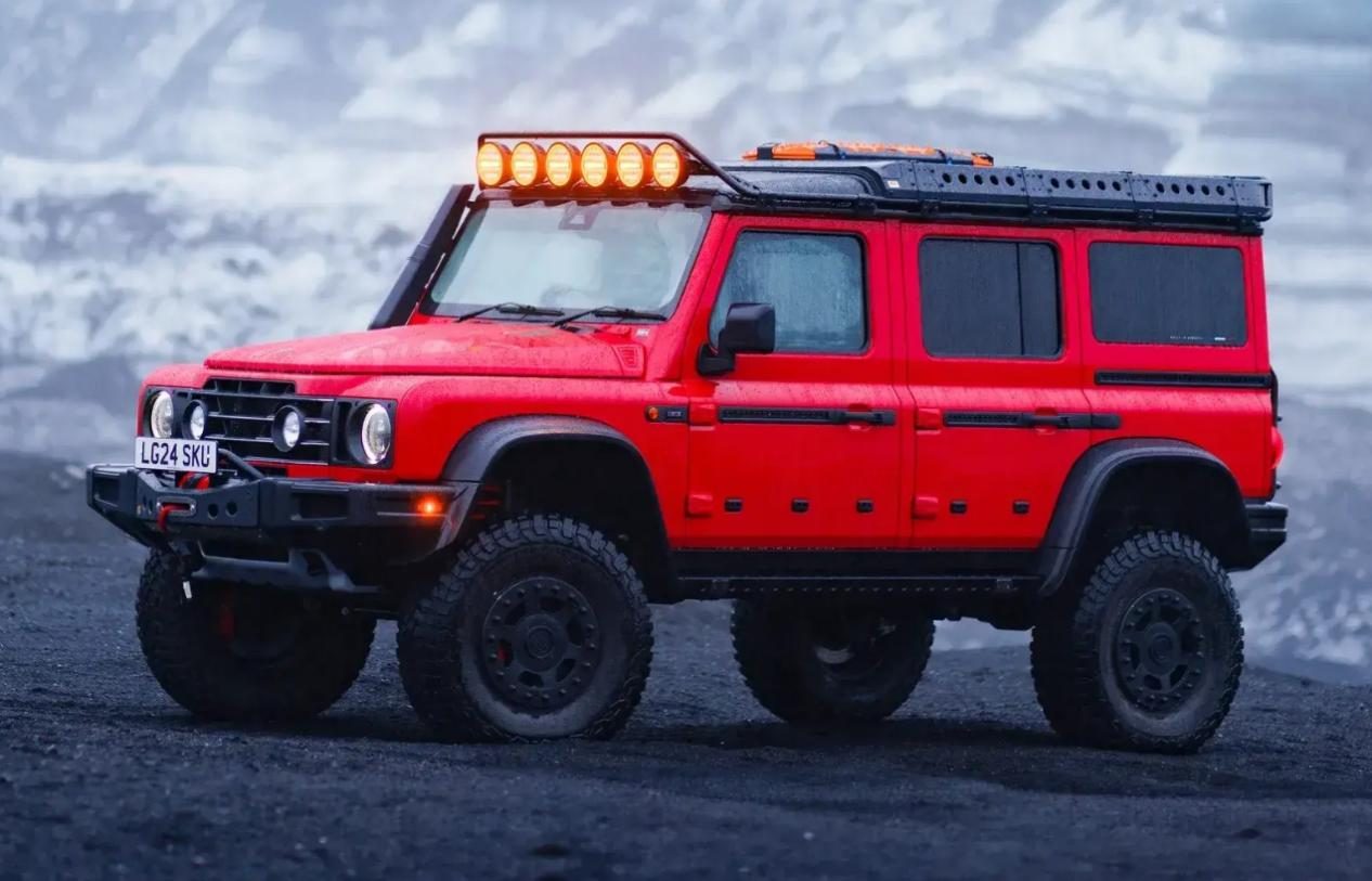

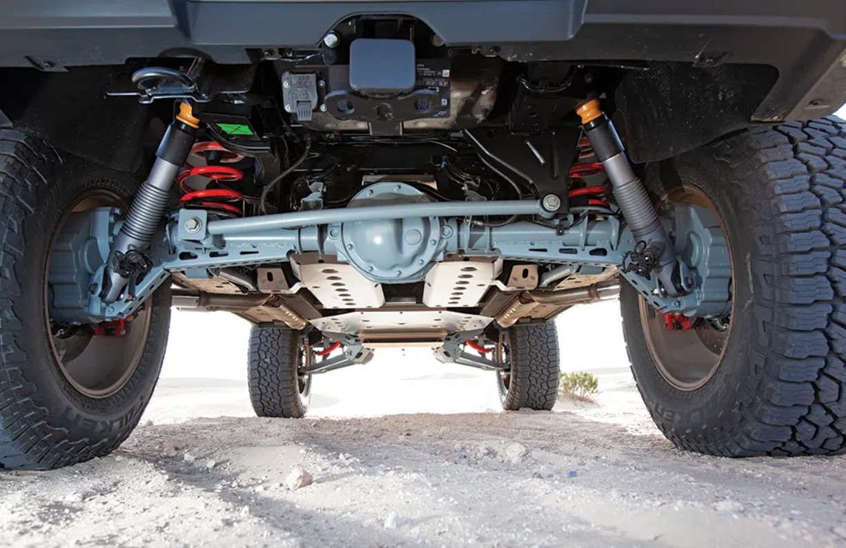

Letech摒弃了常规Grenadier车型所采用的前后五连杆配螺旋弹簧悬架结构,取而代之的是经过高度改装的门式车桥系统。在每个车轮的轮毂位置引入了独立的减速机构,使驱动轴可以保持较高的安装位置,避免被障碍物剐蹭。在Trialmaster X Letech上,门式车桥由Letech内部打造,前后轴均为五连杆加强结构,并配备偏置式轮毂,进一步优化轮距与悬挂行程。

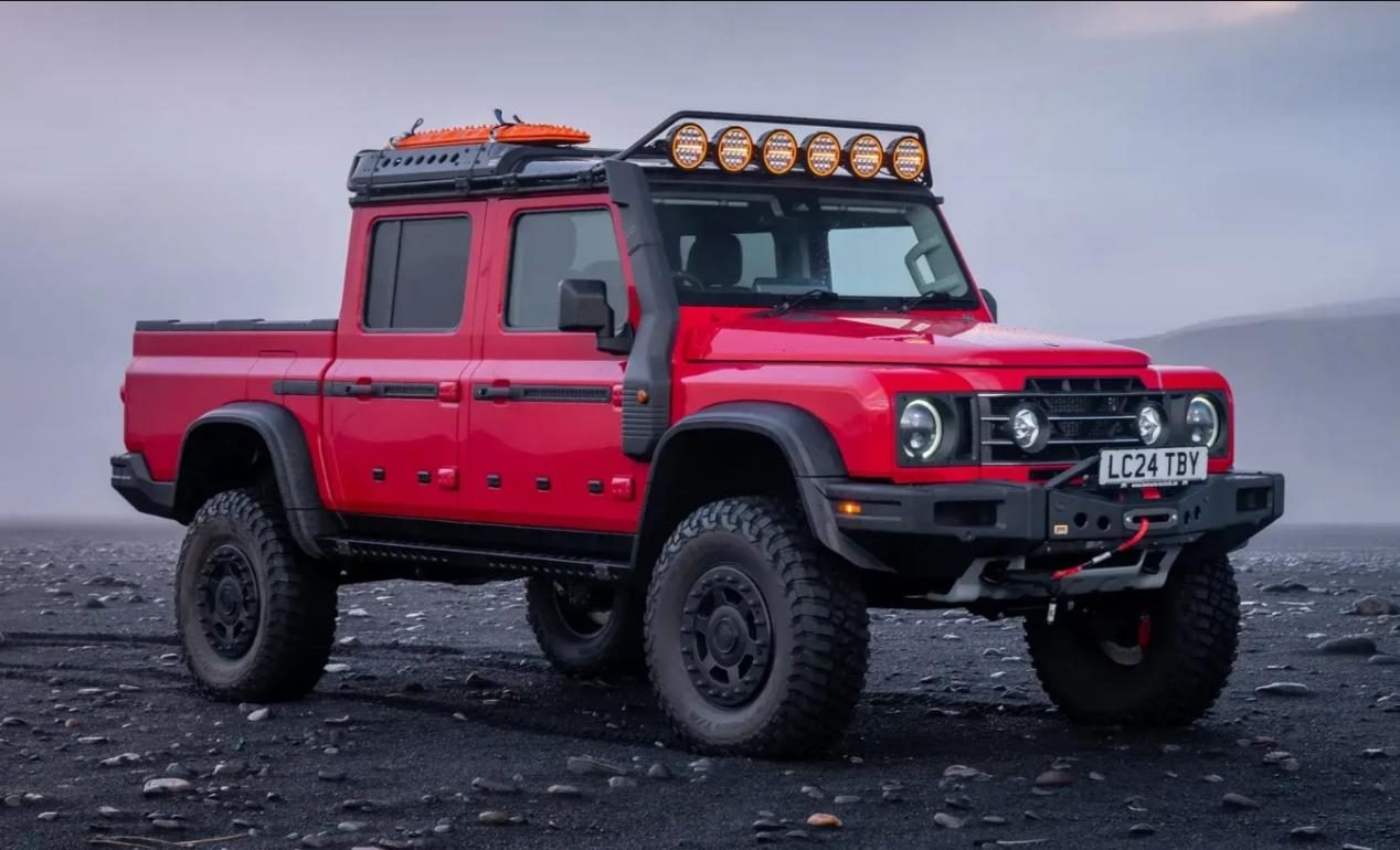

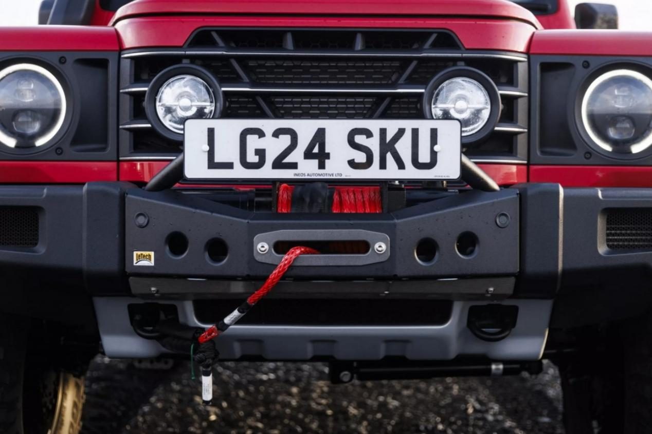

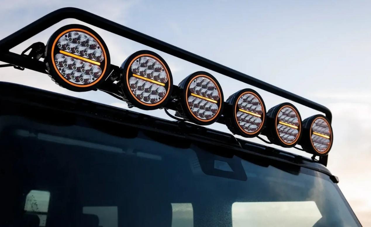

新车轴还能提供更大的车轮铰接度,重量分布也更平衡,为了进一步提高4x4的越野能力,Letech设计了喇叭形轮拱、带油桶支架的梯子、辅助灯、备胎架和可拖动4.5吨的前绞盘。

普通的标准版掷弹兵离地间隙约为264毫米,而Trialmaster X Letech则通过门式结构将离地间隙抬升到450毫米,整整高出186毫米,作为参考,目前路虎卫士的原厂离地间隙不到220毫米,掷弹兵Letech门桥版高了一倍以上。

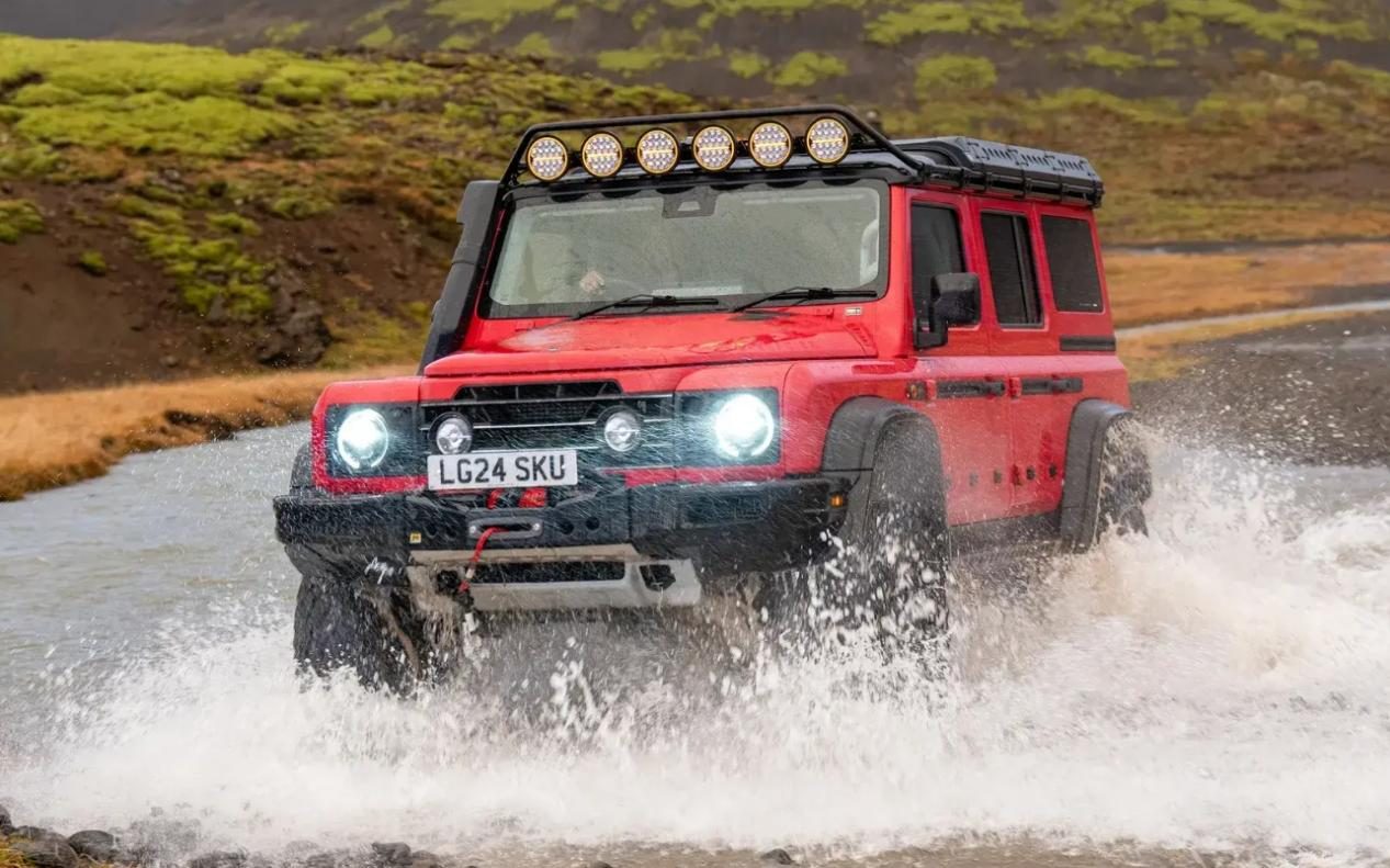

涉水深度方面,从标准车型的800毫米提升至1050毫米,Trialmaster X Letech可以轻松征服中大型河流、泥潭、沼泽等恶劣环境,目前涉水深度可以超过1米的越野车并不多。

此外,新车还有哈金森工业公司提供的18英寸防脱圈轮毂,相比原厂轮毂,拥有更高的抗冲击能力和结构强度,确保在越野条件下轮胎不会脱圈、漏气。搭配37英寸的BFGoodrich越野轮胎,泥地、岩石、沙漠,都可以胜任。大尺寸轮胎进一步提升了接地面积和侧向支撑能力,当然缺点就是市区驾驶舒适度差,油耗高。

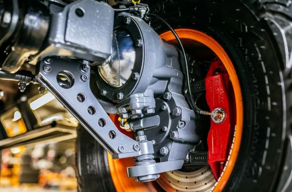

门式车桥,又称减速桥,是一种带有轮边减速装置的车桥结构。通过在轮毂处加入一组齿轮传动系统(直齿轮或行星齿轮),让驱动轴的位置高于车轮中心。这种设计可以提高离地间隙,轮轴位置上移,整车底部组件,包括油底壳、差速器等可获得更高的离地空间。
轮边减速功能也至关重要,齿轮减速机制将发动机扭矩进一步放大至车轮,提高低速扭矩输出,增强脱困能力,这意味着从发动机曲轴到变速箱放大扭矩,到轮边再次放大。同时换兼具负载分散的作用,将扭矩从中央传动轴分散到每个车轮,减少轴承与传动部件压力。
这种结构对轮毂与轮轴强度提出更高要求,因此通常采用重型金属铸件,并配有大规格轴承与密封圈。相比传统实心桥,门式桥可以提升100-200毫米的离地高度,大扭矩也更适合攀爬与脱困。这时候有人问了,为何不直接用长行程弹簧增加离地间隙,这是因为门式车桥虽然底盘升高,但重心不必大幅上移,车身稳定性更好。
当然门式车桥也有缺点,首先结构复杂,制造成本高,相比普通桥,门式桥包含更多的精密零件,造价高昂;其次传动效率损失大,额外齿轮系统造成能量损耗,影响燃油经济性,同时桥体、齿轮、润滑系统让簧下质量增加,影响悬挂响应,操控灵活性不如普通车型;此外,门桥后期使用需要定期保养轮边齿轮系统,噪音也相对明显。

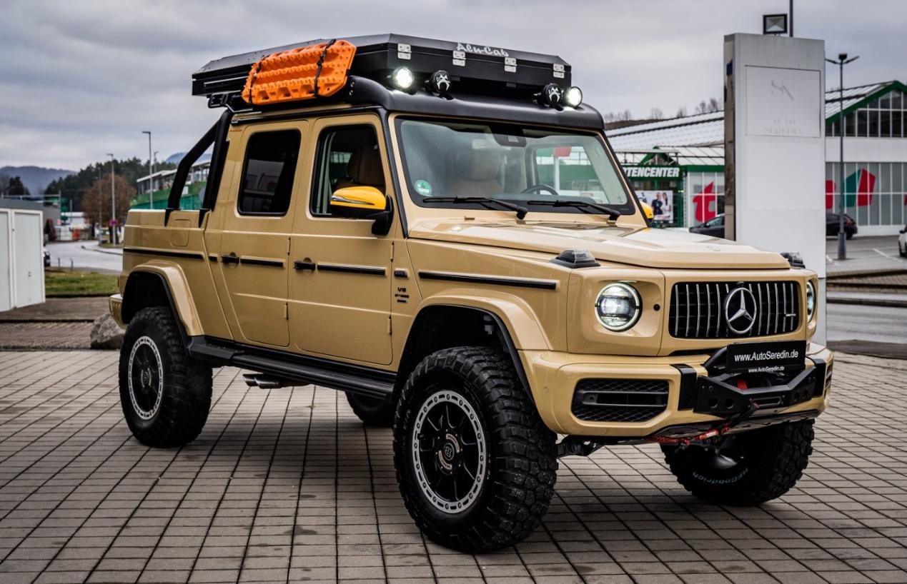

门式车桥早期被广泛用于军用车辆,如著名的奔驰乌尼莫克与G-Class军规版,这一结构后来被引入民用领域,比如量产的奔驰G 500 4x4²、悍马H1,一些改装品牌也专门制作门式车桥,比如TIBUS门式桥系统,用于改装Jeep、卫士等硬派越野车型。
