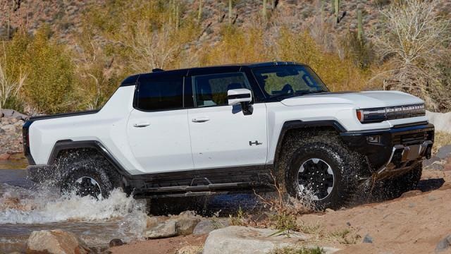

HUMMER EV第一次遇到的小麻烦并不大,仅仅在于尾灯的失效或常亮等问题,当时仅涉及10台车型。但是从第二次开始,HUMMER EV的麻烦就跟漏水脱不了关系。众所周知,水和沙是硬派越野车的天敌。而HUMMER EV居然在防水问题上率先犯下一个低级错误,即驾驶员一侧的A柱和挡风玻璃下部密封不到位,导致水会渗入驾驶位车门,潜在威胁这一侧车门中所有的电动功能,比如说车窗、后视镜以及门锁。对于HUMMER EV这类硬派越野车而言,恶劣天气或复杂道路环境是其必须应对的工况。仅仅因为密封问题导致在这一功能上打折扣,甚至诸如导致没有警告的启动防盗系统,使得驾驶员处于危险之中,都是需要引起重视的地方。

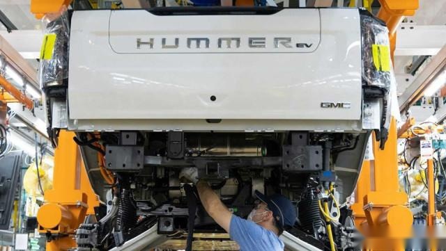

在完全省去了发动机之后,纯电动车的管线排布已经无法直接简单地移植过去燃油车的经验。对于使用工况更为复杂的硬派越野车而言,这一困难似乎被强化了。但在我看来这还仅仅是一个方面,毕竟密封不到位对于汽车制造而言,已经算是“低级错误”。而导致犯错的原因,恐怕赶工期这点需要背锅。交付作为新能源汽车一贯的老大难问题。即使是对于传统车企而言,想要完成从0到1的蜕变,都是一个难点。
解析纯电悍马漏水,美式工艺不背锅,电动车越野还看中国造?

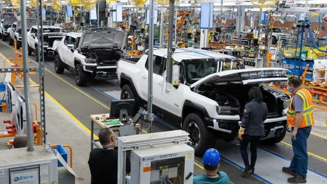

那么回看HUMMER EV的发展过程,其最早的消息来自2020年初,这与通用最新的电气化转型战略节奏,也是相互匹配的。而在2021年底,HUMMER EV就开始向客户交付了,它也成为通用基于Ultium电动平台交付的首款车型。对,HUMMER EV的交付比我们更为熟悉的凯迪拉克LYRIQ锐歌还要早。这也很正常,要知道HUMMER EV的首批交付版本,其北美零售价超过了11万美元,即使是对太平洋对岸的用户而言,这个价格也是相当昂贵的。而相比燃油车的开发、量产、交付周期,HUMMER EV速度自然也要背负装配、设计瑕疵的可能性。又或者说,其硬派越野的产品特性,放大了纯电动车型抢工期的潜在质量瑕疵。但这些都不应该是由那些掏出六位数美元的消费者去承担的事情。

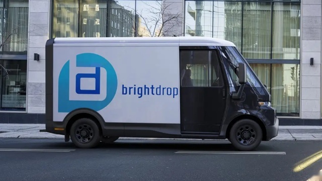

但这也导致了两个问题。第一,模块化生产的电气化系统,如果在某一个零部件上出现瑕疵,那么影响范围就不会局限在某一款车型,而是覆盖受影响批次的所有产品。比如HUMMER EV的这次漏水风波,就还波及到了通用旗下的纯电动货车BrightDrop EV600(题外话,作为一款工作工况相对固定的轻型商用货车,其高压连接器也被水腐蚀,HUMMER EV的表现也就不奇怪了)。
