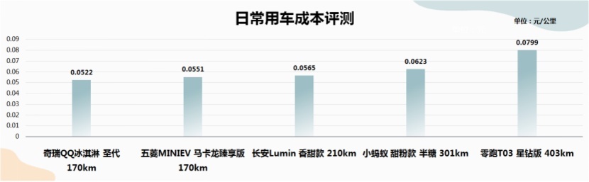

我们甄选目前市场上最为畅销和关注度最高的五款电动小车:五菱宏光MINIEV、长安Lumin、QQ冰淇淋、奇瑞小蚂蚁和零跑T03,不同配置车型售价区间在4.99万元至9.65万元。而经过路试后充电计算,电动小车日常用车成本低确实不是“传说”,五款车型中每公里最高充电费用也不到1毛钱,其中花费最低的QQ冰淇淋,每公里花费仅5分多,切实感受到电动小车省钱“真香”!

在此次的日常用车成本项目中,针对于日常城市通勤代步,选择了城市工况下的通勤电耗等测试,在这场测试中,我们选择了涵盖城市道路、拥堵路况、红绿灯、城市快速路等各个通勤时会遇到的路况,共计27km,各个测试车辆均取得了不错的成绩,并且以足够低廉的成本,满足日常通勤代步所需要。
排在第一的是QQ冰淇淋圣代,QQ冰淇淋采用最大功率20kW的后置单电机,最大扭矩为85N·m,在27km的测试路程中,QQ冰淇淋的表显续航也同样降低了27km,与实际一致。在充电环节,QQ冰淇淋共充入了2.89kWh,共花费4.45元。通过计算得出,QQ冰淇淋的百公里电耗为10.7kWh,以北京家用电0.4883/kWh计算,平均百公里电费5.22元,约合每公里0.0522元,通勤花费为所测试三款小车中最低的。
五菱宏光MINI EV马卡龙臻享款在27km的测试路程中,表显续航降低了29km,与实际略有增长。在充电环节,五菱宏光MINI EV共充入了3.05kWh,共花费4.59元。通过计算得出,五菱宏光MINI EV的百公里电耗为11.29kWh,以北京家用电0.4883/kWh计算,平均百公里电费5.51元,约合每公里0.0551元。
长安Lumin 210km香甜款相比于其余两款小车,动力要相对大一些,平均电耗也更多。在27km的测试路程中,长安Lumin的表显续航也同样降低了27km,与实际一致。在充电环节,长安Lumin共充入了3.13kWh,共花费4.5元。通过计算得出,长安Lumin的百公里电耗为11.59kWh,以北京家用电0.4883/kWh计算,平均百公里电费5.65元,约合每公里约合每公里0.0565元。
奇瑞小蚂蚁甜粉款半糖,在27km的测试路程中,奇瑞小蚂蚁表显续航降低了27km,与实际一致。在充电环节,奇瑞小蚂蚁共充入了3.448kWh,共花费5.37元。通过计算得出,奇瑞小蚂蚁百公里电耗12.77kWh 以北京家用电0.4883/kWh计算,平均百公里电费6.23元,约合每公里0.0623元。
零跑T03星钻版,在27km的测试路程中,零跑T03星钻版表显续航降低了56km,表显与续航比达到了1:2。为五款车型中最高。在充电环节,零跑T03星钻版共充入了4.42kWh,共花费7.33元。通过计算得出,零跑T03星钻版百公里电耗16.37kWh 以北京家用电0.4883/kWh计算,平均百公里电费7.99元,约合每公里0.0799元。由于零跑T03在五款车型中动力最强,每公里充电花费也最高。
