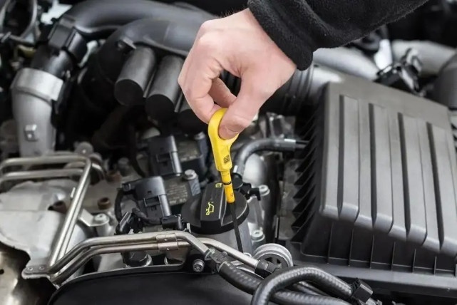

机油:矿物油5000km (6个月1次) 半合成机油7500km (7-8个月1次)
全合成机油10000km (1年1次)

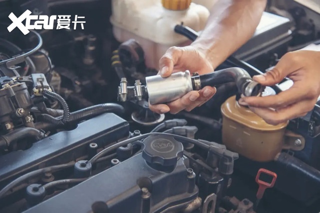

制动液:4W公里更换一次 防冻液:4~5年更换一次
转向助力液:4N公里左右检测/更换 刹车片:3~6W公里检测/更换
