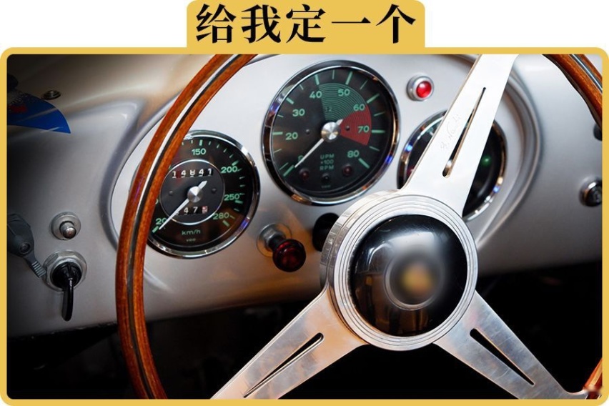

定速巡航
我们一个个来说,定速巡航的用法,就是字面上的意思。
定速什么意思啊?就是设定好一个速度,定在那边,车子就一直按照这个速度跑,只有驾驶员主动介入,它才会退出定速状态。

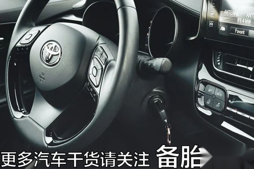

定速巡航功能,具体的操作方法每个车系有点不太一样的。举2个例子,比如说丰田、奥迪的定速巡航,是在方向盘后面有个小拨杆的。
侧面有个按钮,按下去就激活定速巡航了,等车子跑到我们想要的速度的时候,把拨杆往下一推,就算是设定好速度了。
进入巡航状态之后,拨杆向下拨就是减点速,往上拨就再快一点。想要取消巡航状态,把拨杆往前面推一下,或者踩一脚刹车,搞定。
奔驰、大众的定速巡航,用起来和前面说的都不太一样了。
它的定速巡航是在方向盘上面的,是按键控制的。具体操作逻辑和拨杆是差不多,也是激活、设定之后,上下调节加速、减速。
大部分车子的定速巡航,使用方法都差不多这2种样子了,具体功能虽然有点区别。
但基本上哪怕是新手朋友,选个路况好一点的地方,稍微试一下,1次、2次基本上也就ok了,选路空一点的,不要市区堵车的时候试。

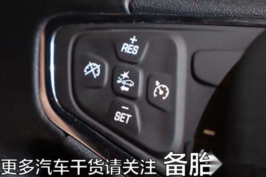

具体方法,比如说本田、丰田、大众,一般方向盘上的按钮,先按个开关,激活这个东西。
然后车子开到我们想要的车速,SET,SET按一下,好了,和前面说的定速巡航后面就差不多了。
