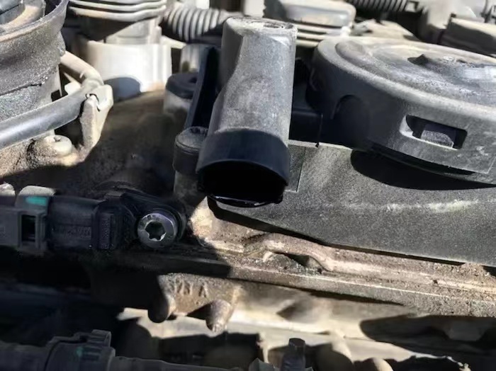

按照狗东客服建议,使用前先进行一番检查,涡轮增压阀以及废气阀,还有缸壁的检测
迈腾烧机油不大修,采用无损修复解决烧机油经验分享

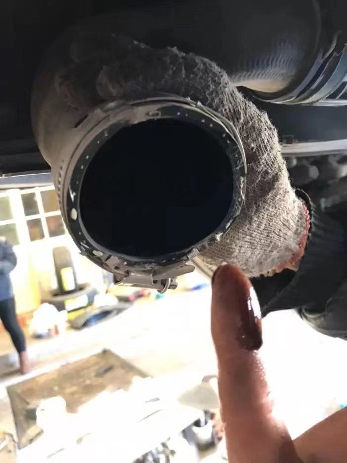

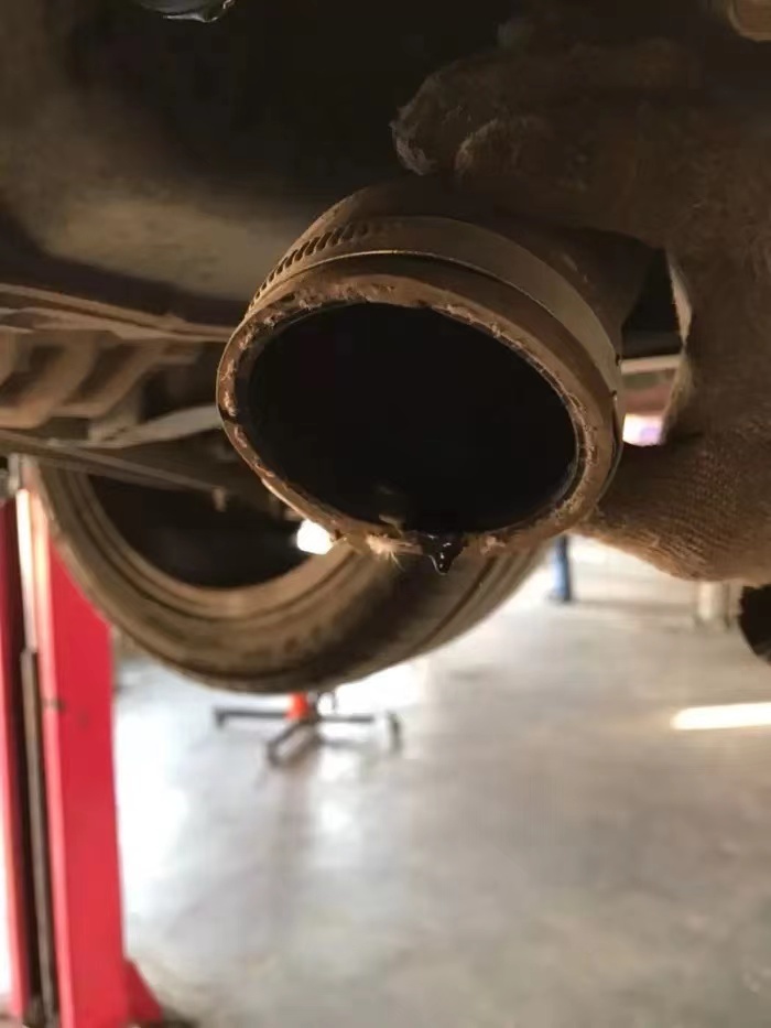

涡轮增压管道有机油
涡轮增压管道有机油
废气阀内同样有机油

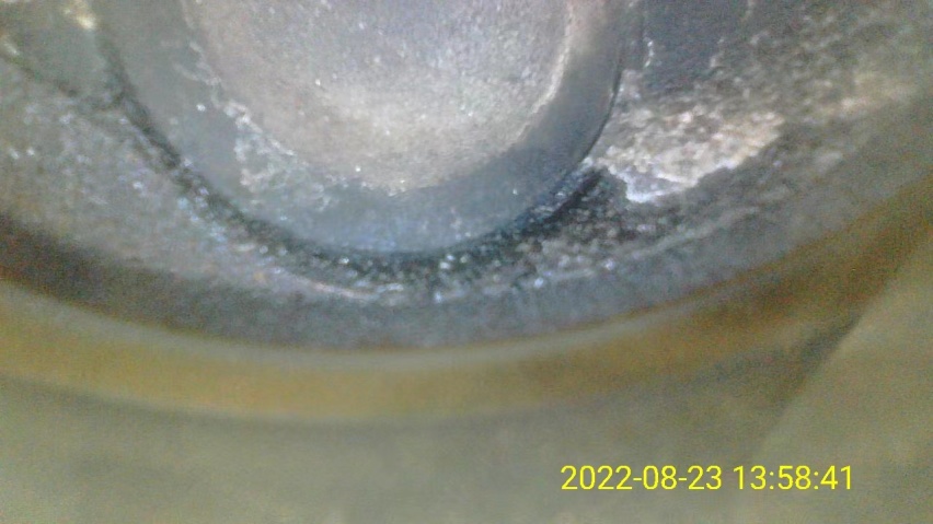

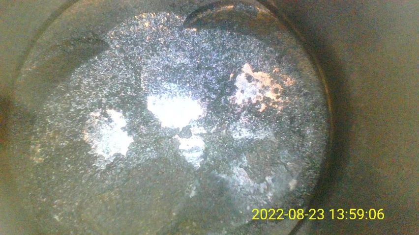

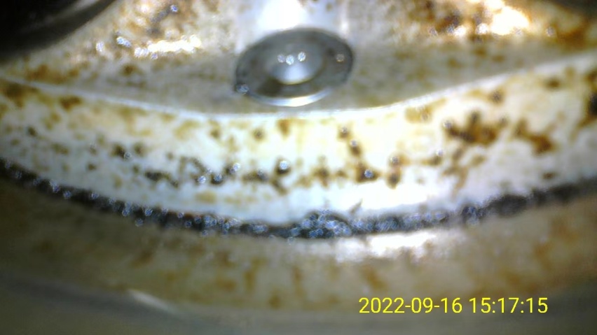

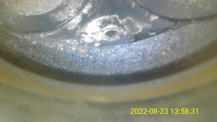

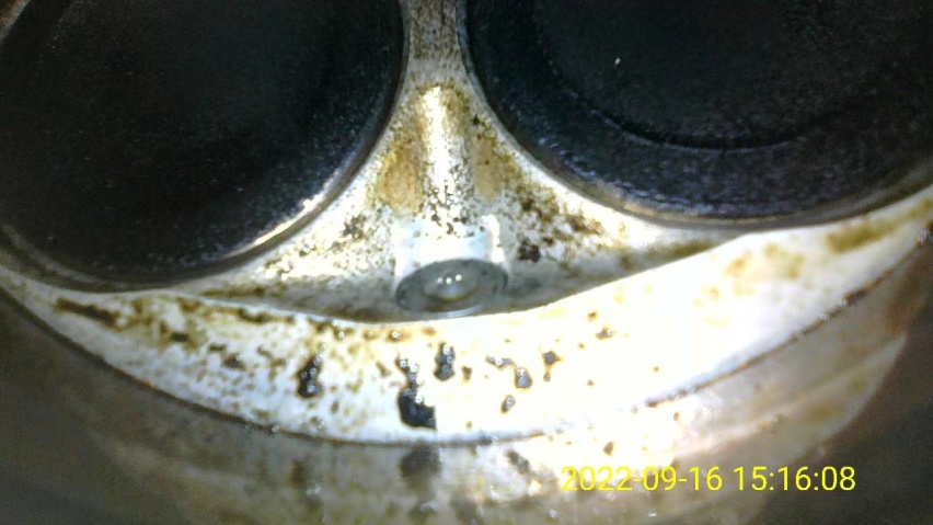

缸内积碳很严重
喷油嘴周围也都是积碳
厚厚的积碳已经结痂

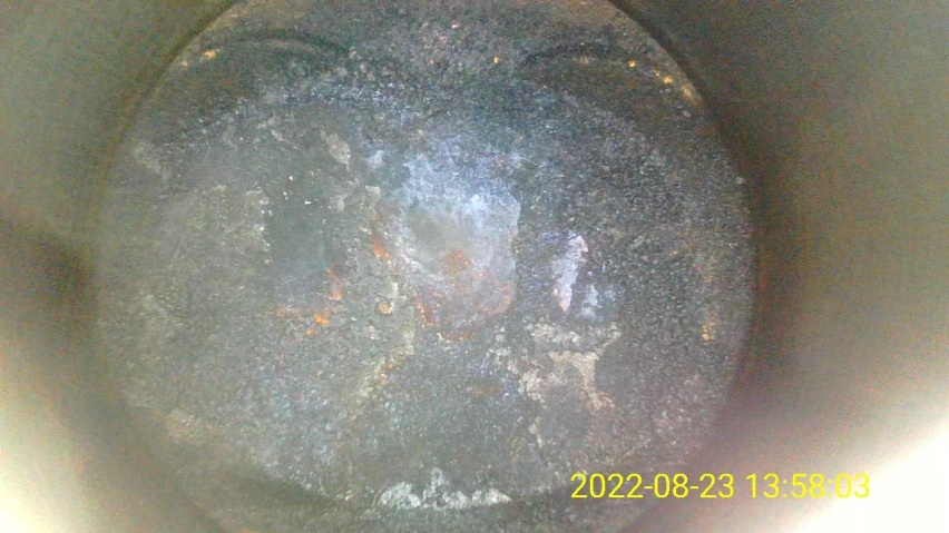

另一个缸内积碳太严重了

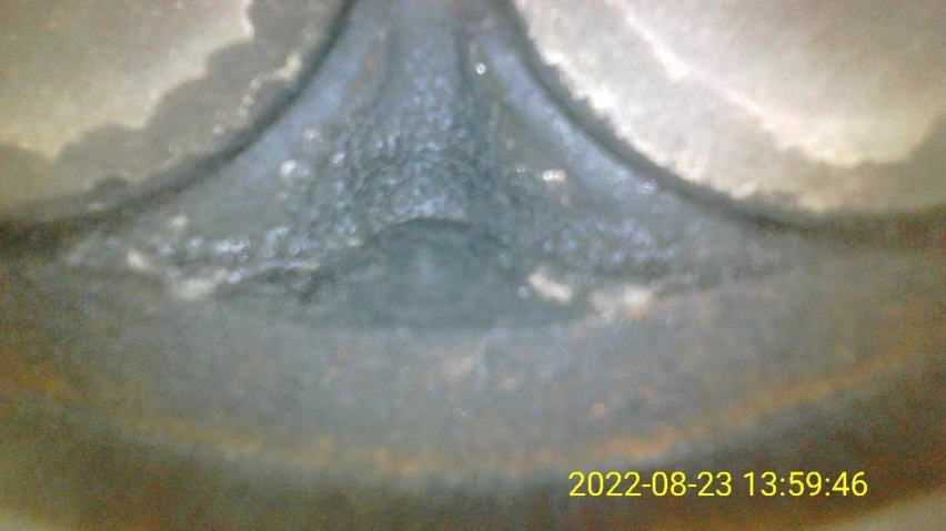

缸壁轻微划痕
已经看不清喷油嘴了
这一套检查下来,确定了就是活塞问题导致烧机油了,因此决定先不换废气阀以及涡轮增压阀,保守治疗一下,实在不行再换!事不宜迟赶紧安排上已经采购好的修复剂准备测试。

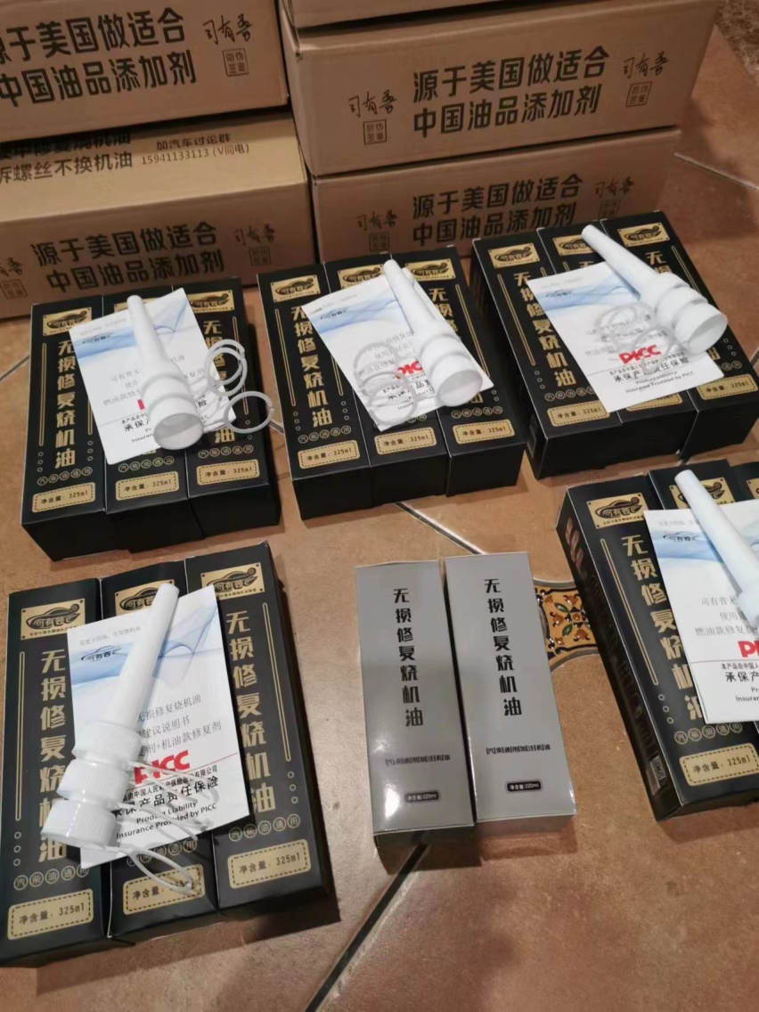

剁手剁的有点狠了
放手一搏

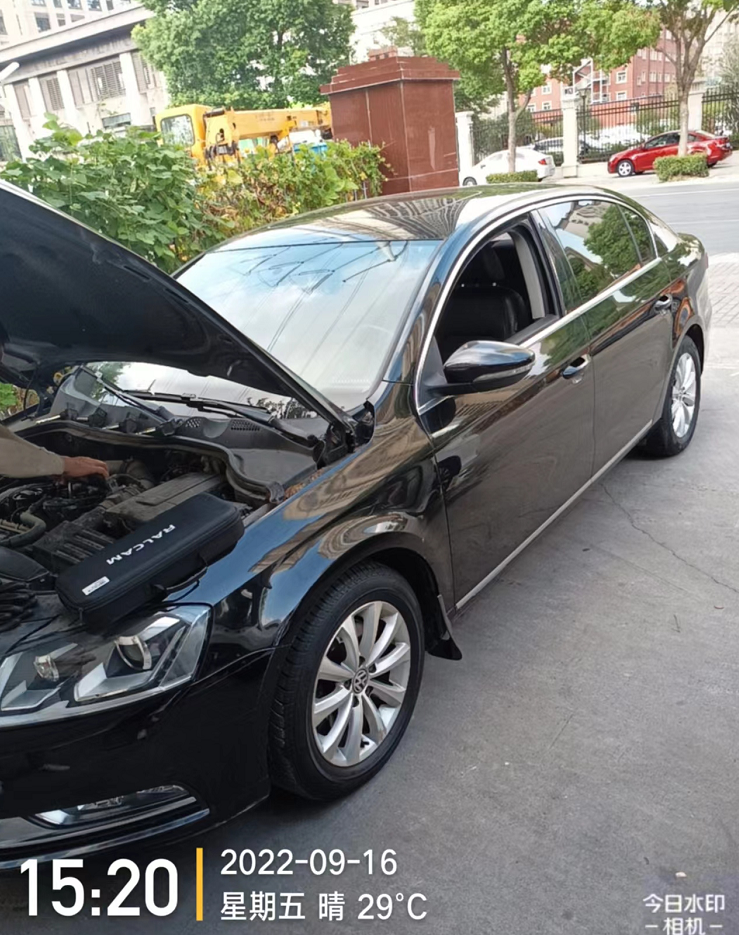

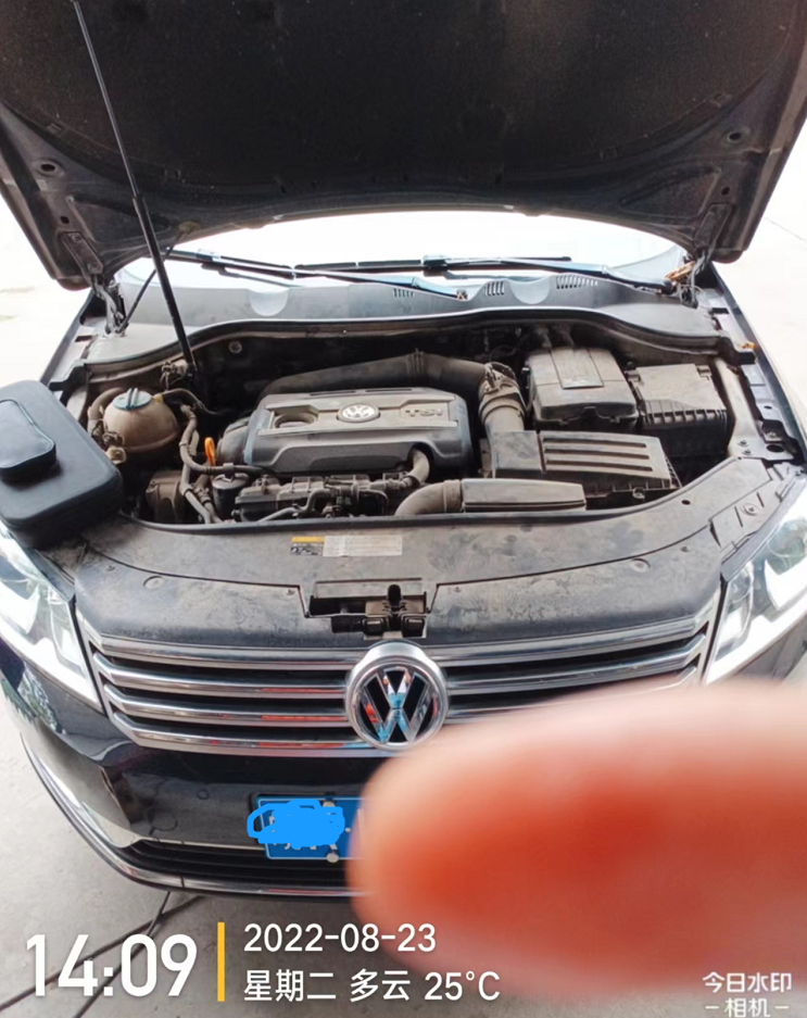

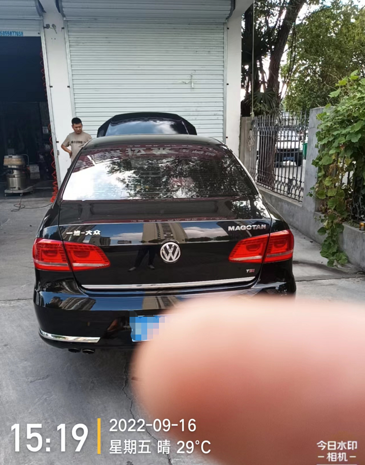

用前再来记录一下全车照吧
哎,哪都好,就是烧机油。。

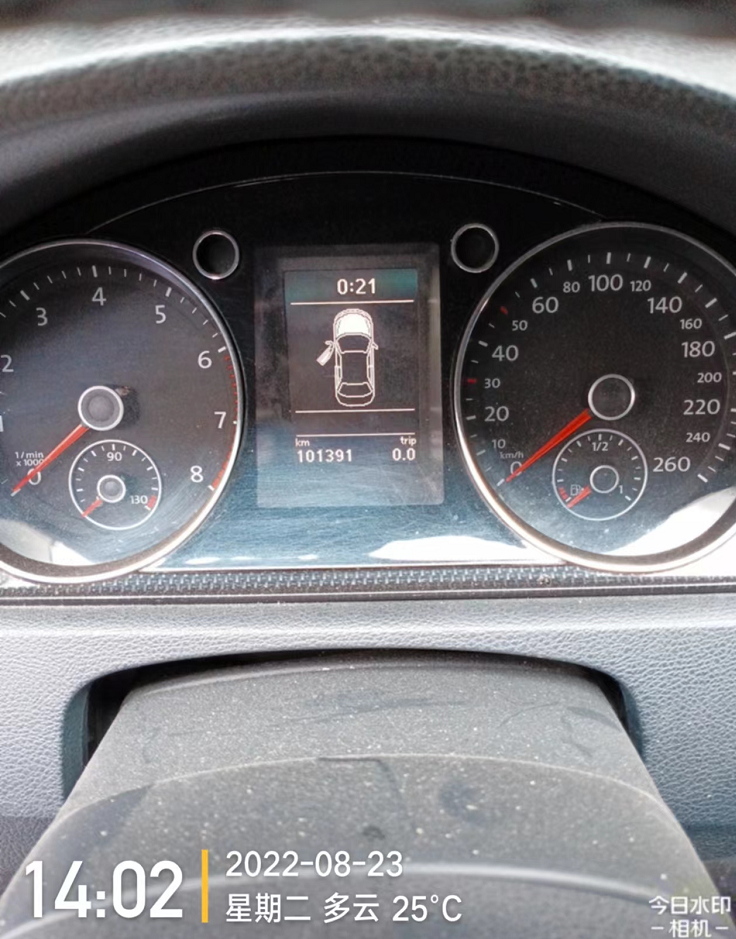

记录一下使用修复挤前行驶101391公里
吃喝玩乐好心情
按照狗东客服建议,一箱油一次加三支燃油款修复剂,机油款修复剂一次加两支,随着保养周期走,期间一定要多行驶,争取十天左右跑完一箱油,连续跑完四箱油在观察效果。

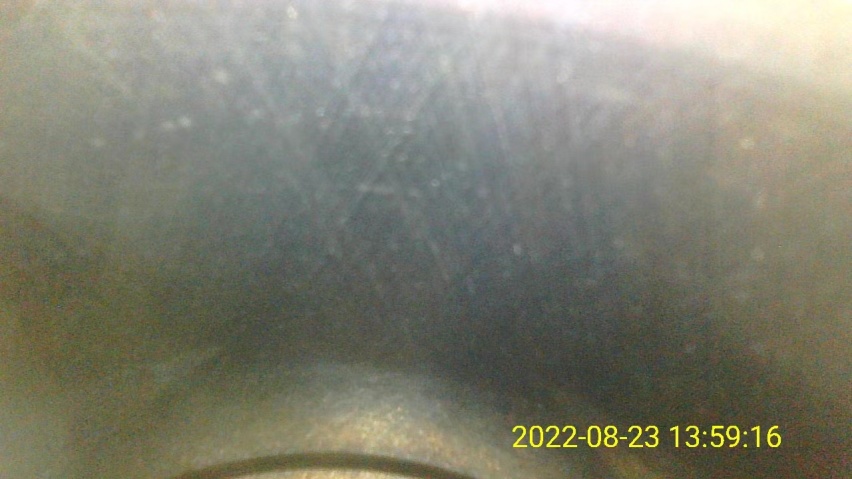

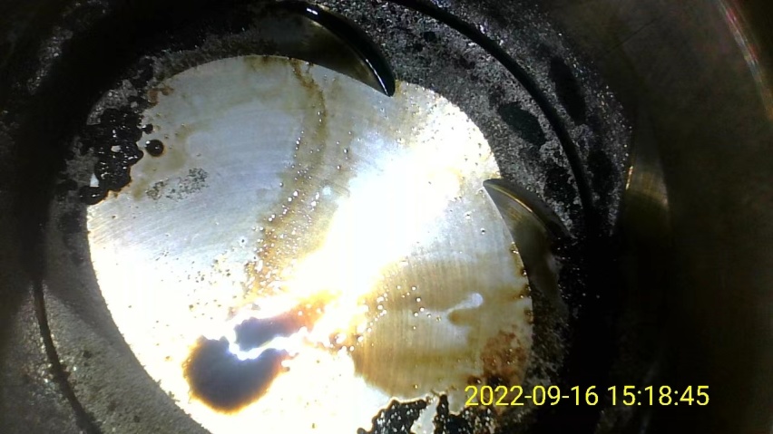

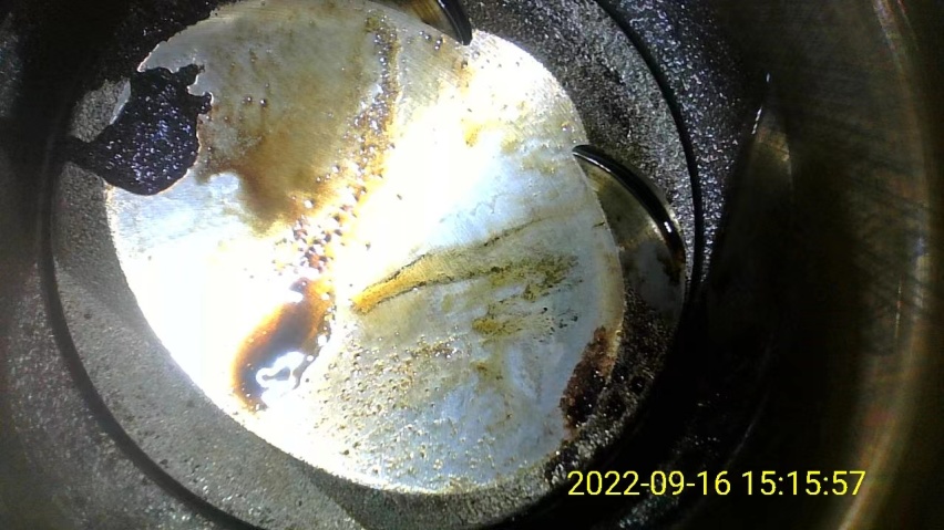

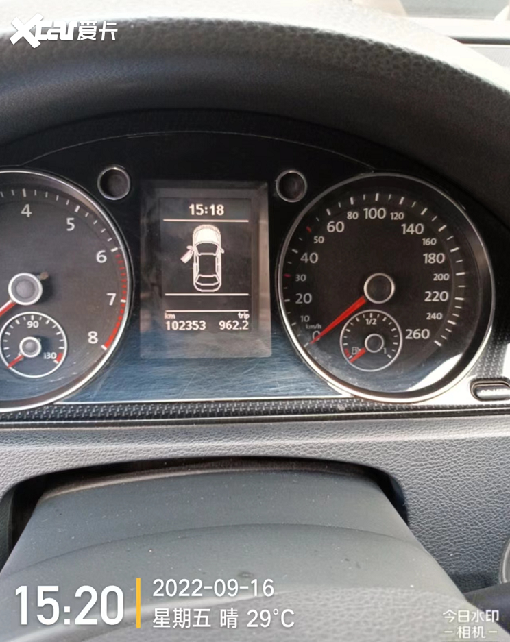

高速回来之后又跑了小三百公里的国道,基本还是老样子,每天上下班,单程三十公里,车速也就保持在60-80迈左右,恰好两箱油已经使用完,中间机油虽然有缺失,但是相比之前已经不是那么严重了于是抱着好奇之心准备去修理厂检查一下
两箱油行驶到102353公里

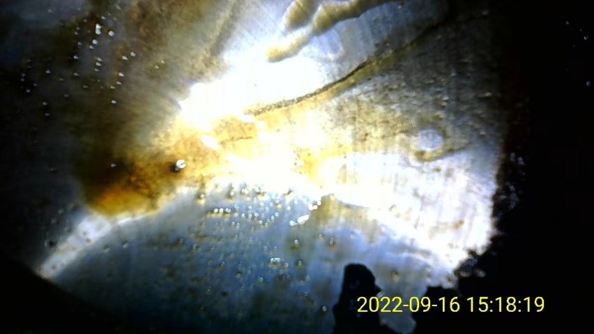

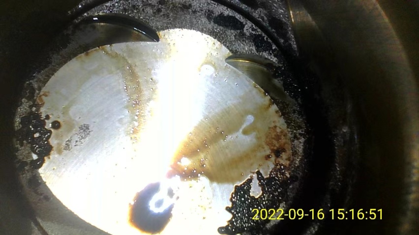

缸内大部分积碳已经被清理干净
另一个缸内情况也很不错
纹路也清晰露出来
喷油嘴也可以看得到
效果还是很显而易见
