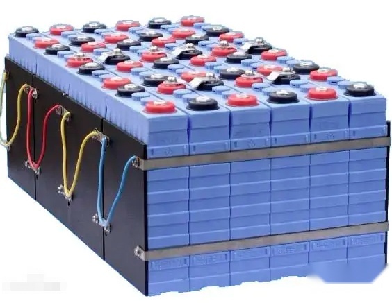

磷酸铁锂电池的天生属性
这简单的一句话其实包含了很大的信息量,电池续航达到600公里本来不是什么罕见的事情,但是因为它出现在磷酸铁锂电池上面才可以称得上是新技术。因为本来磷酸铁锂相比三元锂电池其自带的属性就有着质量较大并且耗电更多的缺点,所以续航方面一直跟不上,能够让磷酸铁锂的续航达到600公里就已经是一个新的突破。所以谢秋还表示这将是届时业界内最高的磷酸铁锂能量密度的电池包。
提到三元锂电池本身就比磷酸铁锂质量更小,体积更小这一方面,可能会让人不由得发出疑问那为什么还要使用磷酸铁锂电池呢,直接用三元锂电池不就行了?这是因为两者各有各的优点,磷酸铁锂电池正极材料电化学性能比较稳定, 这决定了它具有着平稳的充放电平台,因此,在充放电过程中电池的结构不会发生变化,不会燃烧爆炸,并且即使在短路、过充、挤压、针刺等特殊条件下,仍然是非常安全的,具有自带的耐高温安全属性。
而且磷酸铁锂电池1C循环寿命普遍达2000次,甚至达到3500次以上,而对于储能市场要求达到4000-5000次以上,保证8-10年的使用寿命,高于三元电池1000多次的循环寿命,它的电池寿命表现也比三元锂电池更加出色。

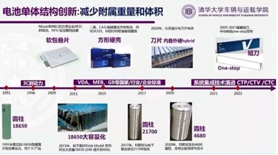

话说回来,我们继续回到关于重创新航的磷酸铁锂电池上面,其中提到的使用的One-Stop(OS)电池平台技术又是什么呢?这是一种中创新航于去年9月面向TWh时代推出的全新电池设计技术。
它采用0.22mm超薄壳体技术、多维壳体成型技术、“无盖板”技术、多功能复合封装技术、模块化极柱、“一体桥接”电连接技术、高剪切外绝缘技术、柔性泄压技术。多项创新技术的注入可以实现产品空间利用率提升5%、结构重量降低40%、零部件减少25%、结构综合成本降低15%。

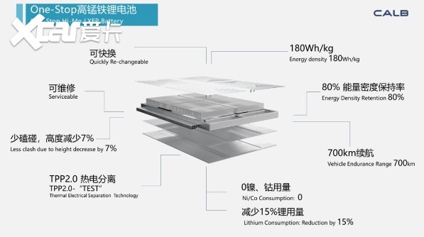

另外,中创新航不仅在磷酸铁锂电池方面有了新的技术进展,在高猛铁锂电池领域也有了突破。谢秋介绍,高猛铁锂电池采用行业首发的热电分离的技术,可以很大程度上让金属镍、钴这样高成本的金属的用量得到降低,但是并不会让电池的效用大打折扣,实现了同样的里程更低的成本投入。
并且因为结构的创新,电池包的能量密度还会随着研发继续上升,可以让磷酸盐系电池包的能量密度达到180Wh/kg,同时在保持电池包110毫米的高度的前提下整车续航700公里。
