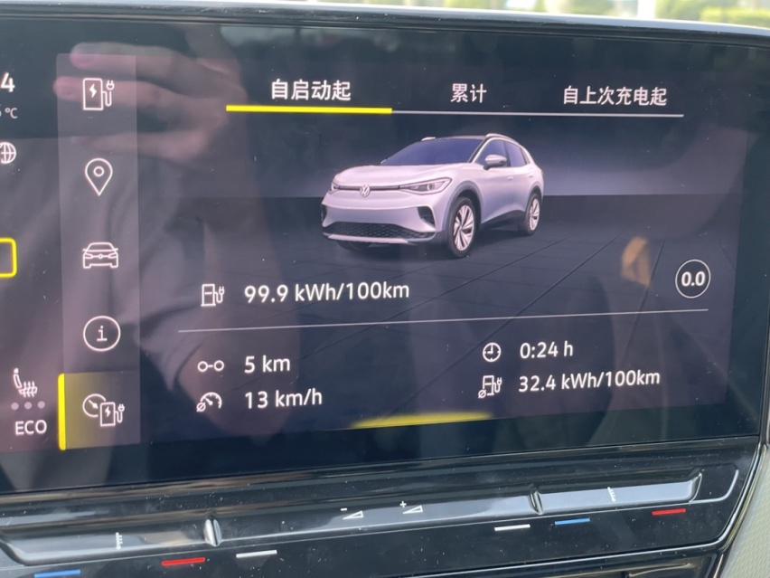

对 ID.4 CROZZ 的试驾驾驶感受和我最初的预期基本吻合,而这几天开下来,我发现 ID.4 CROZZ 在驾驶上最有趣的竟然是动能回收!它有个非常明显的特点:高功率回收、低感知。
这是我在路口减速时拍到动能回收工作时的极限功率,是的,100 kWh,这个数据确实很夸张。而且我猜测实际回收功率应该更高,因为这个中控最高只能显示 99.9 kWh,这就是它高功率的特点。

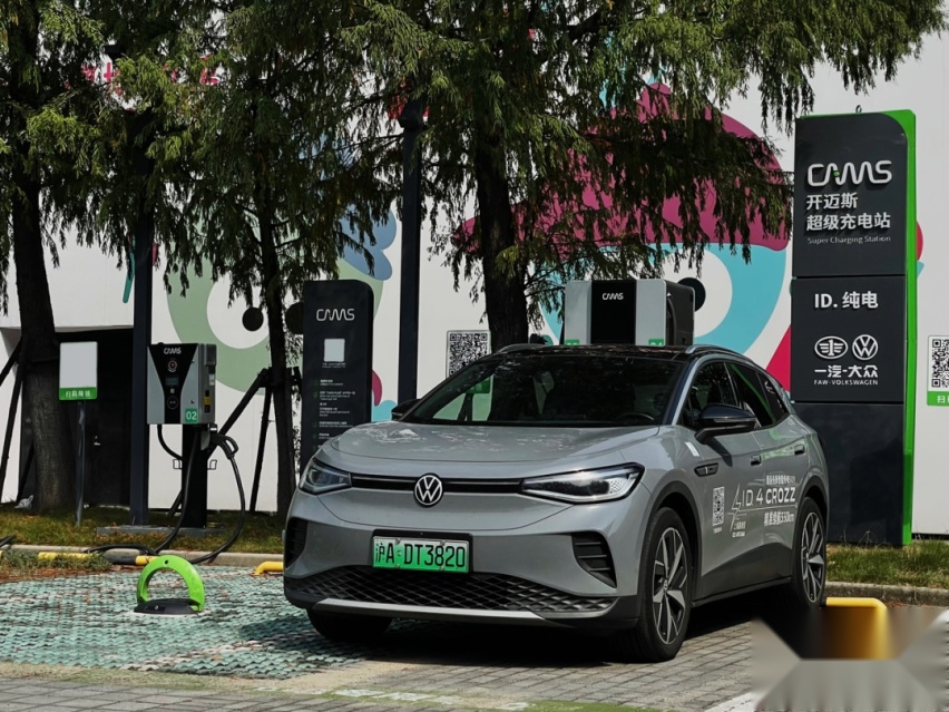

开迈斯是一汽、大众、江淮一起投资的充电服务商,截至 2021 年底,开迈斯充电站已经上线 607 座,充电桩 3,411 个,充电终端 5,797 个,可以说整体建设速度相比于车辆的销量来说,是要更快的。

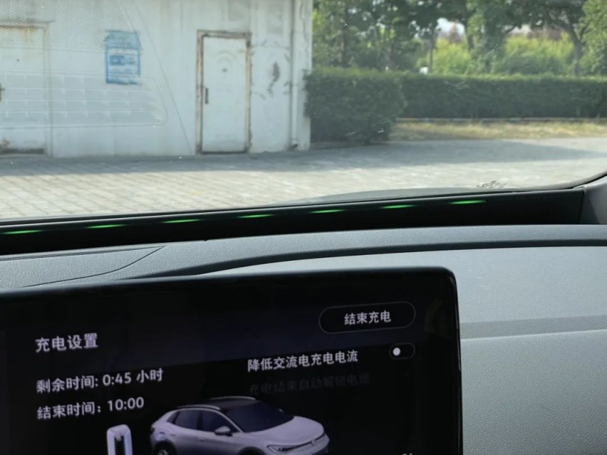

我也特意去开迈斯体验了整个充电过程。
首先是手机 App 扫码后地锁会自动落下,这可以避免出现很多第三方充电站燃油车占用充电车位的情况。

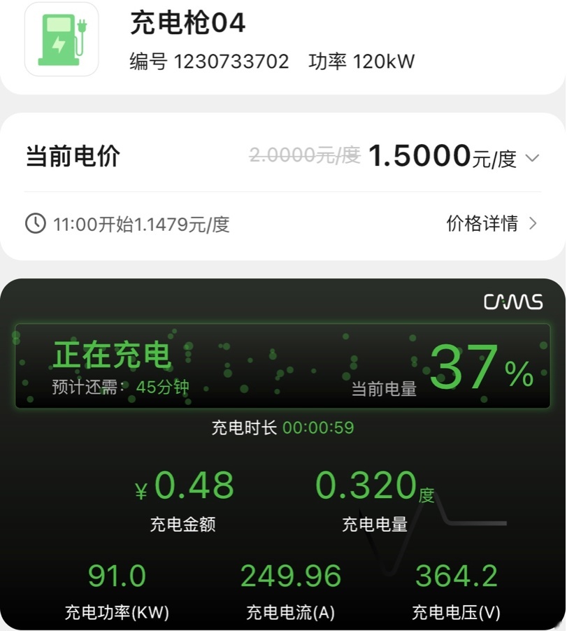

我使用的是一个充电箱分出的 120 kW 充电桩,在没有人与我同时充电的情况下,充电电流可以达到 250 A 左右 电压维持在 260 V,充电功率可以达到 90 kW 以上。在电量还有 37% 的情况下,15 分钟的时间里,一共冲进了 23.5 度电,电量来到了 65%。

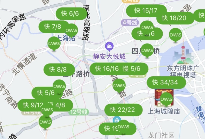

这个补能速度属于是中上水平了,而且打开开迈斯的 App,你会发现开迈斯的充电站点,在上海已经密密麻麻搞了不少了,基本可以满足日常的补能需求。

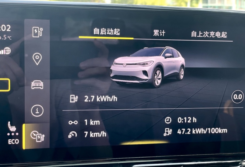

比较有趣的是,在我停车充电时,我发现 ID.4 CROZZ 依然可以显示当前的能耗输出,在 AC 开启时的能耗表现为 2.7 kWh/h。
所以综合去看 ID.4 CROZZ 在本身的电池并不小,可以提供一个比较长的单次续航水平,同时开迈斯的站点也很多,对于车主充电会比较方便。
