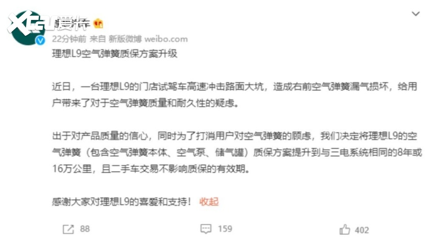

另一方面,空气弹簧由于为橡胶材质,十分娇贵。一般用个5-10年就需要更换,同时不利于在恶劣的环境下使用,容易损坏。这么个高端玩意。维修和更换的价格可真能让车主肉疼

而且你甚至可以把空气悬架当成一种消耗品来看,选择了它,就意味着要接受他的娇贵,包括寿命极短、维修更换费用非常高、特别爱坏等特点。
