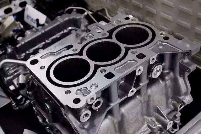

当市场决定淘汰某一件东西的时候,并不需要太多理由,只要有人站出来说它的不好,其他人就会人云亦云,对其群起而攻之。反对的人多了,产品也就失去了存在的意义。过去的三缸发动机就是如此,在众人的口诛笔伐之下,如今在国内的汽车市场上已难见其踪影,而现在,同样的事情落到变速箱之上,CVT变速箱成了新的征讨对象。

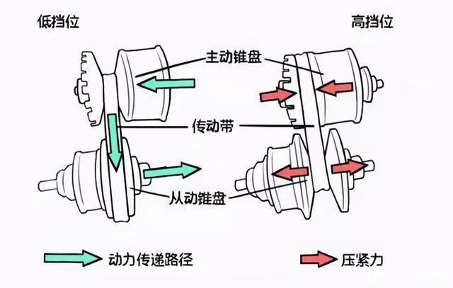

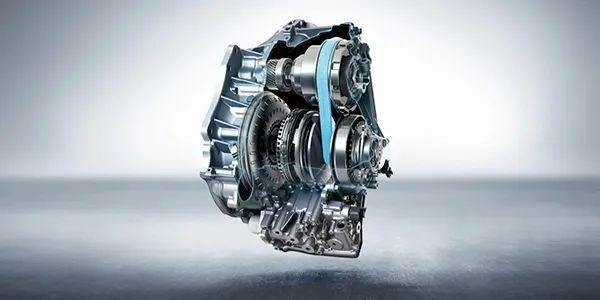

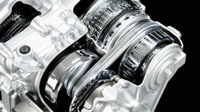

尽管市面上的CVT变速箱类型很多,日系三巨头对其的研发思路和技术也都有所不同,但是其基本的原理颇为相似。CVT变速箱最主要的部件是两个滑轮和一条金属带,金属带套在两个滑轮上。滑轮由两个圆盘组成,两个圆盘中间的凹槽形成V形。通过两组夹角可变的液压锥形轮夹住一条钢带,当夹角变小时,滑轮的半径会变大,反之变小,这样就改变了传动比。
在CVT变速箱中,钢带和锥轮紧密贴合在一起,两者不能分离,因此它不会中断动力传递来改变变速齿比,任何的齿比变化都是线性递进的,这是其“天赋”上的优势,也正是这一结构特点给他带来了换挡平顺性、省油、档位设定自由等优点。另外,CVT变速箱的结构也很简单,所以成本也较低。

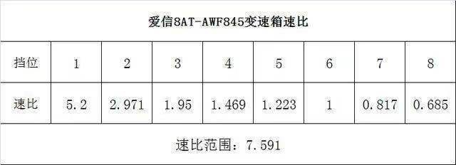

“线性递进”其实很好理解,我们以爱信8AT-AWF845变速箱为例,它的速比范围为7.591,在这个范围内设置有八个固定的速比,它就像是“楼梯”一样,每一个台阶都是固定的,提速时需要发动机提高转速达到相应的速比;而CVT变速箱就像是“斜坡”,没有台阶也就没有固定的速比,在相同的速比范围内它可以无限变换。
其实理论上来说,CVT变速箱通过金属带和锥轮之间的摩擦力来传递动力,而这个过程中会产生较大的损耗,传动效率会受到影响,那么油耗就会变高。但是其天赋上的优势帮它弥补了这个问题,搭载CVT变速箱的车型在改变车速时,只需要改变滑轮的半径,所以发动机的转速就可以保持在最高效的转速下工作,而开车最省油的办法就是让发动机一直处在最高效的工作转速,这才是CVT变速箱省油的真正原因。

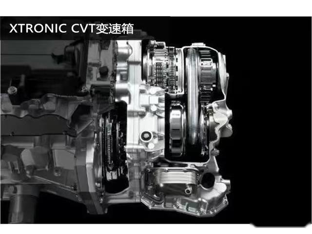

2000年,日产正式发布使用了滚轮来传递动力,能承受更大扭矩的“EXTROID CVT”变速箱,而目前日产汽车广泛使用在中、大排量上的XTRONIC CVT变速箱正是在其基础上升级而来。同时,为了更好的应对不同排量、扭矩发动机的需要,XTRONIC CVT变速箱还衍生出了CVT2、CVT3、CVT7、CVT8四个不同的变速箱版本,其中能够承受大扭矩的CVT3变速箱可以匹配到3.5L排量的车型。
除此之外,通过更窄的滑轮轴和新研发的配套的钢带,日产的XTRONIC CVT变速箱将变速比范围由以前的6.0扩大到全球顶级的7.0。其自适应换档控制还能够根据加速踏板和方向盘的操作感知驾驶者意图,以选择理想的档位模式。

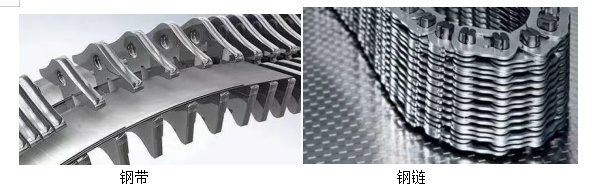

原因主要是CVT变速箱的钢带和带轮锥形盘之间的接触面非常小,整根钢带需要承担起锥形轮盘挤压钢带运动时的所有压力,长期摩擦容易使钢带发生断裂。不过,这一点对于精通CVT的日产而言,自然不可能想不到,天籁2.0T车型搭载的变速箱并不是钢带结构,而是换成了钢链,这就大大提升了提升了其抗压能力。

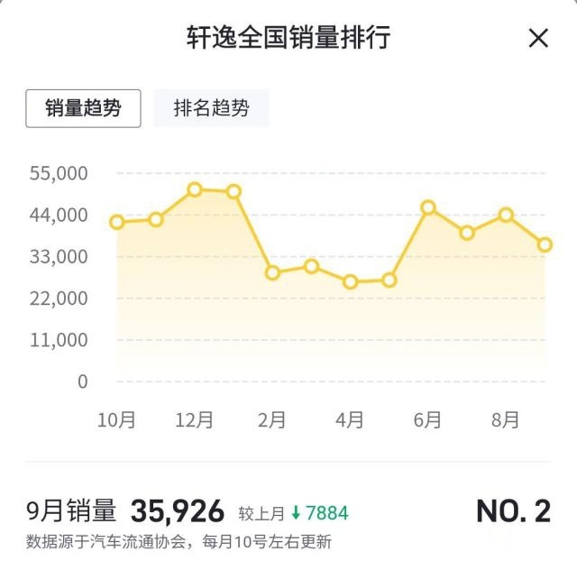

另外就是很多消费者注意到网上关于CVT变速箱的投诉很多,就认为其故障率高。但实际上投诉量高不高得考虑到销量情况,之前日系车在国内市场的地位想必无需多言,就拿轩逸来讲,这款车常年处在销量榜的前几,上个月的销量为35926辆。而且,变速箱出现问题很多时候也跟驾驶习惯有关,有的人行驶几万公里就出问题,有的人开了十多万公里也没事儿。这也是为什么笔者不把这两点看作是CVT变速箱明显短板的原因。

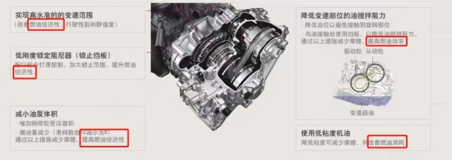

在对CVT变速箱技术进行革新中,日产汽车一直有一个很核心关注点,那就是“燃油经济性”上。下图为日产汽车官网中对于CVT变速箱相关技术的介绍,可以看
见,所有的方面都指向了“经济性”,这种对于“经济性”追求到了极致的做法在其它品牌中并不常见。

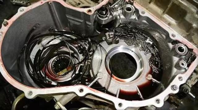

不过,对于“经济性”的过度追求同样给日产带来了很大的麻烦。为了追求成本最优化,国内产的CVT变速箱所使用的材料存在缩水的问题,这也导致其可能出现钢带异常磨损甚至断裂、脱落铁屑造成电磁阀和油泵的损坏等。这些问题的产生使得日产的口碑有所下跌,其技术上的亮点也因此也被掩盖了。
