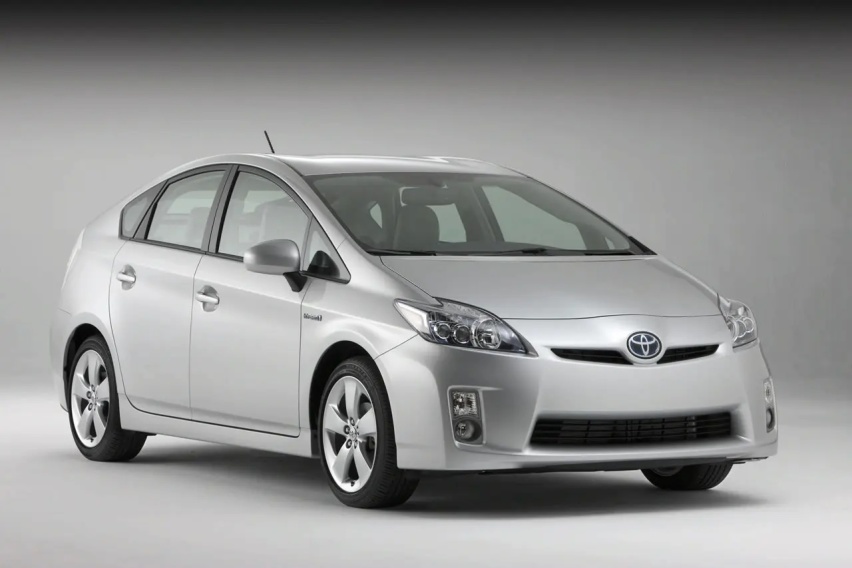

“要马儿跑得快,也要马儿吃得少”这样的矛盾始终困扰着汽车开发者,直到混合动力概念的出现,才让大家对动力方式有全新的认知。最早的一款车型就是1997年的丰田普锐斯,也是在商用领域当中首款的混合动力车型。但当时技术还是初阶状态,电池的应用技术相对落后,所以必须要配置一个庞大的电池组来进行控制,适用范围并不算很广。

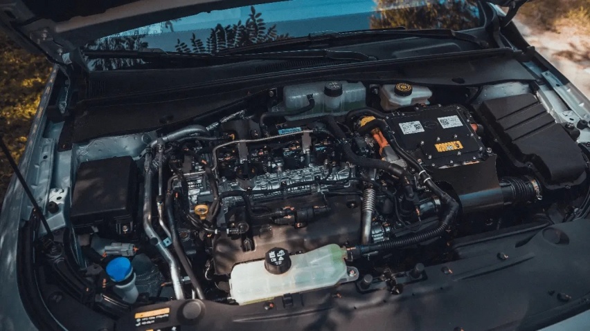

影豹混动版搭载的是广汽2.0ATK高效阿特金森发动机+钜浪混动GMC2.0机电耦合的组合,能够创造出2.0L排量的自然吸气发动机全球最高42.1%的热效率,通过阿特金森的技术加持下缸内气体得到更充分的燃烧,实现了更充足的动力输出。
在高效的动力输出后,更重要的是把动力能够有效传递,这就不得不提这套混合动力系统的结构核心钜浪混动GMC2.0机电耦合机制。

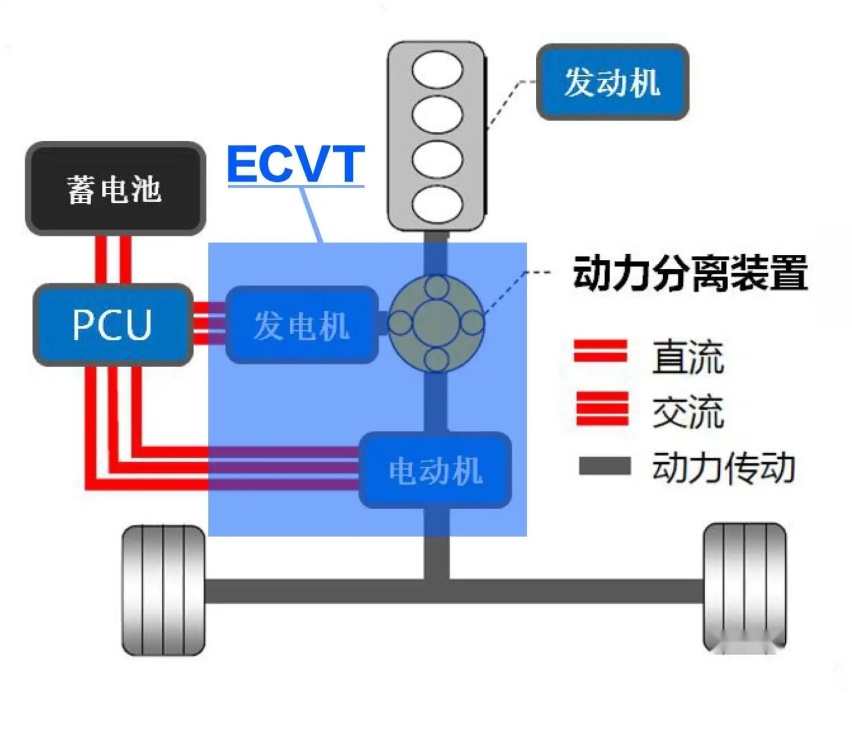

丰田的双擎系统是采用串联的方式,主要的工作逻辑是“能用电,就不用油”。在起步的瞬间依托电池电量让电机驱动,这时燃油机不参与工作。当燃油机达到高效能区间时,则电机就不参与工作了,发动机会利用多余动力为电池充电。相对于丰田的双擎混动,本田的i-MMD则采用并联的方式,因为发动机80%以上的效能是用于发电,行驶过程中让电机无缝衔接,所以可创造出更加智能的省油模式,在行驶质感上更类似纯电的模式。
然而,这些都并不是最佳的方案,原因是这两套混动系统都没有传统意义上的变速箱,同样使用E-CVT进行变速,而E-CVT是因应混合动力车型的工况环境来开发的,其结构相对比较简单,没有传统汽车变速箱系统中的齿轮轴组、离合器等复杂的结构,只是由行星齿轮、两个电机组成。因此,在电力和机械动力之间的切换会让驾驶者感觉到切换过程中的顿挫感。
钜浪混动系统通过首创的平行轴式双电机多挡位DHT解决了发动机和电机切换时产生的不必要顿挫,这也是E-CVT当中无法突破的壁垒。
钜浪混动的工作原理是把双电机控制器与DHT本体的结构集成,能够实现多挡多模式驱动和大扭矩输出。GMC混动虽然换挡机构采用的是AT形式,但它会多一个挡位,在需要提升扭矩输出时,档位就提前进行调速,使切换时减少速差,同时结合驱动电机进行补扭,这个过程动力不会中断,使换挡没有因发动机和电机切换产生的冲击力,让提速更平顺。这种小小的变化带来的直接好处就是,在动力输出模式切换更加多样化,达到真正逻辑意义上的纯电、增程和混动等不同驱动形态。
