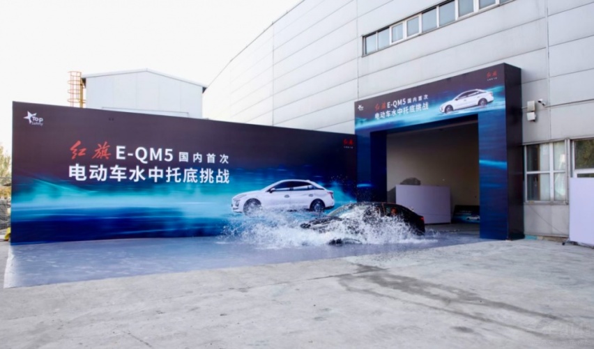

基于这样的背景,为了验证红旗E-QM5的安全实力,一汽红旗也就为我们带来了电动车水中托底挑战试验。从实际的过程来看,本次测试采用了极为严苛的条件,设定模拟日常城市路况中车辆遇到底盘磕碰及涉水的工况:即在行驶中发生一次“底部碰撞后进入涉水路段”,之后汽车还会发生“磕碰底部电池包”。
实验过程中,红旗E-QM5以20km/h的速度先与路面壁障发生底部碰撞后,整车会在深度达到300mm深的水坑中浸泡。与此同时,往前行驶的红旗E-QM5的底部还会与水下壁障发生再次碰撞,而在尺寸上,壁障与电池包重叠为25mm。换句话说,除了考虑底盘进水之后,此次实验还将底盘托底、碰撞等因素也考虑进来了。

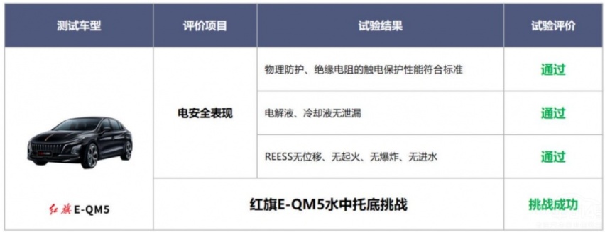

不过从实验结果来看,红旗E-QM5非常顺利的完成了本次挑战,不仅电池包的形状没有任何问题,内部的电解液、冷却液无泄漏,同时,电池组内的REESS(车载可充电储能系统)无位移、无起火、无爆炸、无进水。在测试完成后,该车型还可以正常行驶。

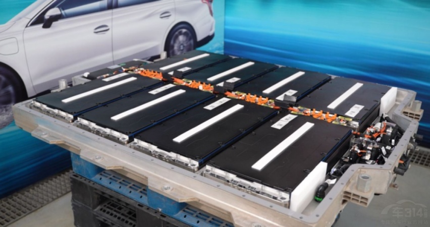

在如此严苛的测试环境下,红旗E-QM5还能完成本次业界首发的“水中托底挑战”,这说明该车在电池安全性的研发层面花了不少心思。据了解,红旗E-QM5使用的动力电池从电芯到系统,都进行了多重安全防护设计,进而也就实现了动力电池系统无热扩散的安全防护目标。

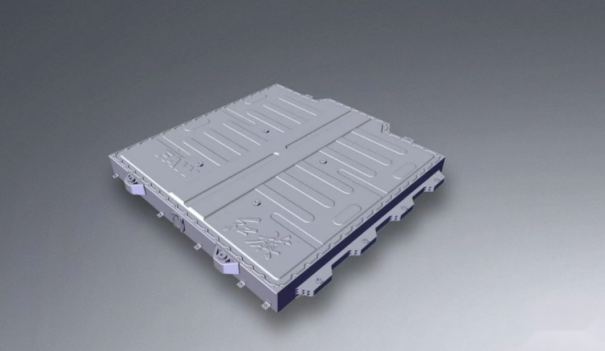

首先在电池包的结构上,红旗E-QM5的电池包采用了“丰”字形结构下箱体,且为了保证电池包的稳定性,箱体内部还设计有多根横梁进行加强,再加上下箱体集成液冷的结构,为此,这套系统在减少包内水管连接数量的同时,还可以减少冷却液泄露风险。并且,这套电池的底部还有钢制底护板加持,大幅提升了电池底部的防护能力。
其次在电池包的成组设计上,为了解决高压防护这一问题,红旗E-QM5电池包结构采用了CTP成组方式,该种成组结构可以对总成内部进行精细化高压绝缘防护,从而在系统层级提升动力电池总成的安全性。
最后就是电芯的选取,众所周知,电池之于汽车的三电系统,就像电芯之于汽车的电池。在电芯的选取上,红旗E-QM5的电芯选用热稳定性优越的磷酸铁锂电池芯,为此,整套电池系统在保证长续航的同时,还可以表现出超出同级电池的稳定性,从而大大提升整套系统的安全性。
