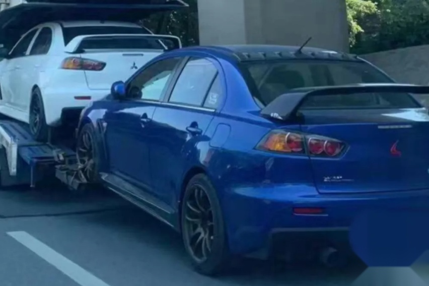

只可惜,人算不如天算,谁能想到,拖车还能给车子拖坏。前阵子就有人在路上拍到,一部拖车把EVO挂在屁股后面拖行,EVO只有两个轮子着地。当时这个吃瓜群众就直呼:“这车全时四驱,肯定废了,心疼!”。车主最终收到车之后,也确如所料,EVO的四驱系统损毁,需要更换大量配件,金额不菲。
这场惨剧也充分说明了一个问题,很多车屁股后面贴着“全时四驱,请勿拖车”,真不是唬弄人,全时四驱拖着拖着车就废了。

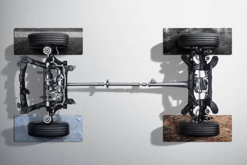

大家都知道,燃油车是通过机械结构来传递动力的,所有的纯油四驱车,都有一根贯穿车体前后的传动轴。
在越野或者激烈过弯工况下,前后轮的转速肯定不同,比如说车子前轮在泥坑里面疯狂打滑,后轮则在有附着力的干地上,这时候肯定就前轮的转速更加高。然而车子的引擎只有一个,无法给四个轮子分别调节转速。为了实现这个目的,四驱车型只能装备由齿轮组和摩擦片构成的差速器。这个复杂的结构,可以通过齿轮组的啮合,让前后轮分配到不同的动力,并允许前后轮处于不同的转速。

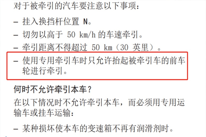

问题就出在这里,如果使用传统的吊起前轮/后轮着地拖车模式,前轮不转动,后轮一直在高速转动,全时四驱车那个无法断开的差速器,会一直高强度工作,就像你陷在泥坑还一直油门到底一样,差速器会迅速升温、磨损,非常容易故障。特别是车辆没启动的情况下,润滑系统不帮忙,长时间只有两个轮子转动,几乎是必坏无疑的。
如三菱EVO、斯巴鲁翼豹STI等日系经典性能车,以及BBA等德系高端车型,都喜欢使用全时四驱提高性能表现。这些车型的车主,一定要注意了,短距离、低速牵引,必须让四驱全部着地,如果是长距离运输,务必使用四轮皆不着地的平板车运输方式,稍有不慎,你的爱车可能就像开头那台EVO一样,四驱系统全损。

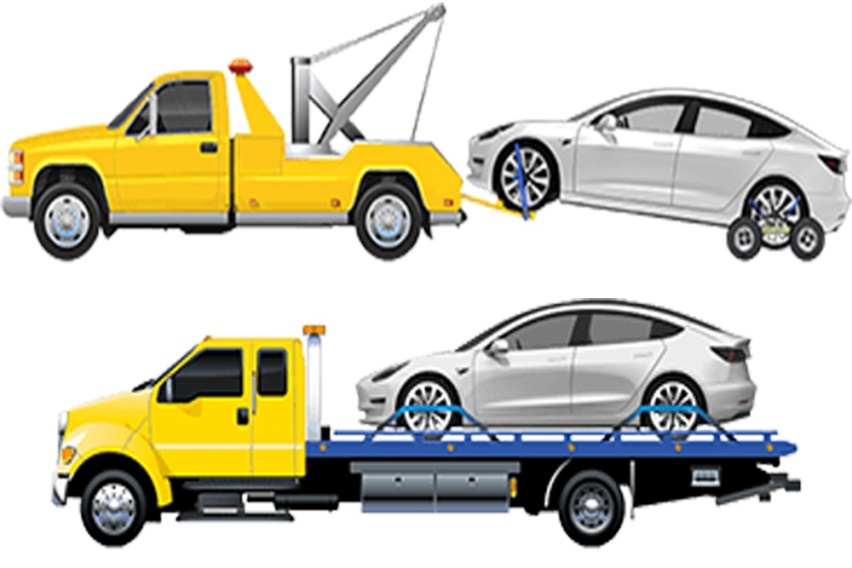

在目前新能源车大热的环境下,大家可能还好奇,电动四驱怎么拖?纯电动车通常是使用布置前后双电机来实现四驱功能,混动车型则往往使用前轴发动机输出搭配单后轮电机,这样比较节约空间。这就意味着,车辆前后轴是没有机械传动结构的,仅仅通过线缆传输能量,用电控系统调节动力输出,即便前后轴转速不对等,貌似也没有什么机械结构可以破坏,应该可以随便拖?

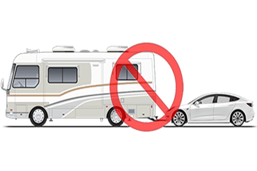

真相远没有你看到的那么简单,随便拖电动车,可能引发比机械损坏还要可怕的事故。以当红炸子鸡特斯拉为例,其用户手册中,非常清楚地写道:“平板拖车或类似运输车辆属于批准的 Model 3 运输方式……如果运输 Model 3 时没有平板拖车,则必须使用轮式举升机和手推车,确保四个车轮不接触地面……”
“切勿使用非 Tesla 指定的方式运输 Model 3,如图示四轮接地牵引、后轮接地牵引,因车辆运输不当而造成的损坏不在质保范围内……”
这个问题其实跟四驱不四驱没有关系,而是因为一般纯电车通常没有设置传统意义上的空挡,车轮端会通过传动机构和电机直连,只要车轮在转动,电机会被迫跟着它一起转动,随之产生电能和热量,由于在运输过程中,整车的电力系统往往被切断,电机无法正确执行散热程序,时间一长自然损坏,甚至可能起火燃烧。所以大多数电动车就会在车主手册中说明,只能使用平板拖车运输。
