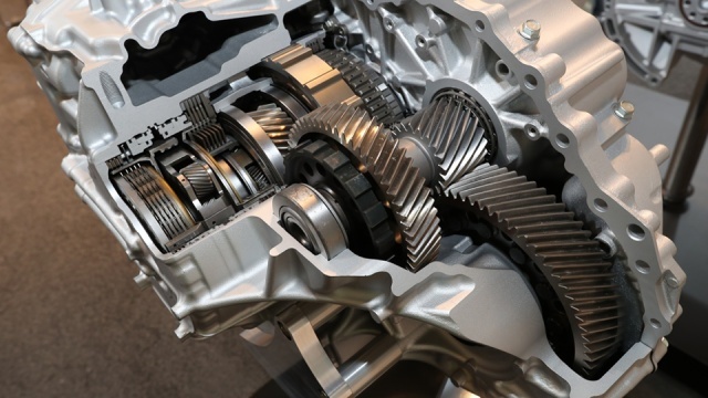

相信很多小伙伴已经知道本田旗下有一款横置10AT变速箱,只不过这款变速箱并没有搭载在国内的本田车型之中,仅在讴歌旗下才有使用。虽然很多车友寄希望于2.0T+10AT这套动力通过全新本田雅阁引入国内,但现实情况或许仍然非常困难。原因我们后面来聊,先要解释的问题是,本田怎么“突然”就有10AT了?

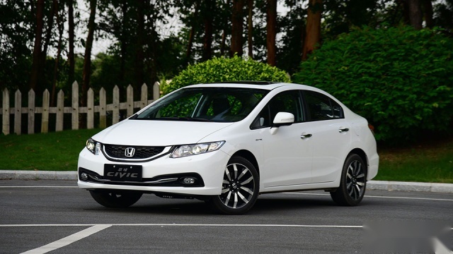

众所周知,本田确实有AT变速箱技术,但并非是像主流的行星结构,而是独有的平行轴结构。特别是其平行轴5AT变速箱,运用在旗下包括思域在内的多款热销车型中,市场口碑并不亚于同期的丰田等车企。并且在很多产品还是4AT的情况下,本田多一个挡位的优势也展现的更为彻底。但是随着行星结构的AT变速箱迭代至6AT时代,本田却无力在平行轴技术上进行突破。虽然本田曾有过6AT平行轴变速箱的尝试,但机构复用率过低,继续增加挡位导致的体积、效率问题,已经得不偿失。本田最后一次尝试在平行轴技术上迭代,便是那台著名的8DCT变速箱。在使用同步器替换湿式离合器之后,变速箱的轴向空间得以省出8个前进挡的空间。但结果也不过如此,变速箱的体积仍然过大,只能搭载在B级车以上,或者是能够适当牺牲空间的产品身上。在双离合的维度,它无法像大众那样,将7速双离合普及到全系的横置平台车型上。

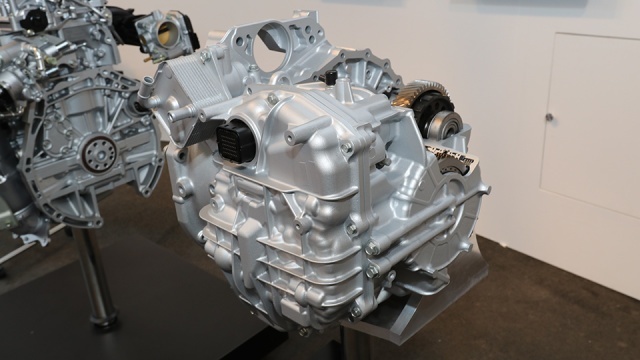

回到AT这边,本田如果还想继续在横置AT变速箱上有所作为,那过去的技术积累都已经难有发挥空间,只剩推倒重来这一条路。这种方式带来了两个劣势,首先是不能像爱信、摩比斯那样,只需要“修修补补”就可以迭代成功,整体设计难度更大。另一点便是,在设计过程中还得绕过各位大佬的技术专利,进一步加大了难度。
事实上,本田10AT的设计理念便一点借鉴爱信、摩比斯的影子都没有。当然,大的方向上本田10AT还是采用的行星结构。同时挡位已经来到10个(前进挡),所以四个行星结构是必不可少的,无法像爱信、摩比斯那样在3个行星排上做文章。没有借鉴其它品牌成熟技术的尝试与空间,但本田10AT还是有着传统本田自动变速箱的设计理念残留,即每个挡位对应的操作系统都比较齐备。听起来是个优势,但从专业角度来说,即本田10AT的底层设计仍然是偏保守的。具体缺陷表现在两个方面,首先是机构复用率低,相比市面上主流的9AT、10AT(无论纵置还是横置),其复用率表现都是比较一般的。另一点便是结构迂回,毕竟要放下这么多控制元器件,再加上4个行星结构,于是每个结构之间的距离都相对较远,底层操作逻辑复杂。
为了能够在横置结构实现这台10AT的可用价值,本田的想法肯定不会是“偷工减料”,而是与丰田的逻辑类似,那就是在材料上做文章。比如说在行星齿轮上,本田采用更多齿轮、滚针轴承等等,尽可能强化行星齿轮在特殊结构设计下的强度。另外,本田在延续保守的非嵌套式换挡结构的情况下,通过更细的摩擦片以及尺寸更小的压紧油缸来节约空间。当然,这一切都是建立在极为精密的加工以及材料强度等基础上的。为什么说逻辑与丰田类似,因为丰田在8AT迭代过程中,也通过材料上的精进来缩减空间。日系零部件供应商在这方面的底气可见一斑。
克服完底层设计上的劣势与缺陷,在齿轮载荷系数仍然有限的情况下,本田10AT变速箱也收获了一个意料之中的优势,那就是超过10以上的传动比范围。虽然AT变速箱并不能完全以传动比来论英雄,但更宽的传动比确实能够在燃油经济性等方面带来极大帮助。虽然这一最终效果未必是本田核心追求的,但在设计路线上,至少本田肯定认为这是自身的最优解。与之对应的是福特、通用的设计方向,它们的10AT变速箱传动比范围无法增大,只能维持在8左右,而这一水平,离主流的8AT并不远。
这里其实谈不上孰优孰劣,福特、通用的做法确实带来了相比自身传统AT更好的平顺性,以及强化了自身产品在牵引力、高转速下的优势。而本田作为日系品牌的一员,燃油经济性自然是重要标签之一。重点在于,设计的个性不能成为累赘。比如ZF 9AT诞生之初,便带来一个“挂不上”的9挡,以及低挡位范围内的“金属搅拌机”体验。同样作为高传动比的本田10AT也会这样吗?
还记得前面说过,本田10AT无法借鉴大多数成熟的设计方案,于是在搭建底层逻辑的时候,本田也没有那么多旧设计的羁绊。虽然结构上看起来复杂,甚至可以用杂乱来形容,但每个挡位的齿比设计,却尽可能在有限的条件里做到相对合理。还是以美系10AT做对比,本田10AT拥有4个超速挡,比它们要多一个。但在低速挡的齿比落差上,本田10AT基本延续了一个稳定递减的趋势。只不过在1、2、3挡之间的齿比落差相对较大,实际使用中,或许2、3挡的切换会有一个较为明显的冲击,其它挡位则可以用绵密来形容。而美系10AT在4-8挡过于绵密,而在1、2、3、9挡的设计上有着较大的波动,配合激进的嵌套设计,对于换挡过程中离合器的控制难度更大。
从技术上来说,本田横置10AT变速箱打破了以8AT为主的横置平台变速箱天花板。但造成这一结果的原因,是本田无法延续其平行轴技术之后,自身在AT变速箱领域的又一次“再就业”。在缺少经验积累以及技术限制的情况下,本田10AT有着浓厚的品牌色彩和全新理念。虽然这种理念一度将这台10AT再次推向体积不可控,以及实用价值不高的边缘。但在强有力的材料设计供应保障,以及成熟到可以用保守来形容的底层设计逻辑基础上,最终造就了这台本田10AT。
