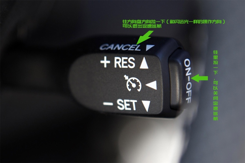

行驶中踩刹车、拉手刹、挂空挡、定速巡航开关都可以直接终止巡航操作。
一般人们都会用刹车来解除定速巡航,因为刹车踏板上有个传感器,有些车刹车管路上还有刹车压力传感器,它们都可以检测到驾驶员踩刹车的动作然后发送踩刹车信号,定速巡航系统得到信号后会立马退出。
假如你刹车上的传感器都坏了,导致定速巡航没接收到刹车信号从而不退出,那我们还可以拉拉手刹(轻一点,保证手刹灯亮就行)、挂空挡、按定速巡航主开关或者退出巡航开关,这些操作都可以使定速巡航系统退出。
