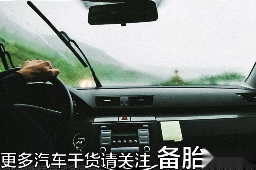

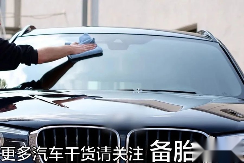

用抹布擦最快,但是比较危险
车窗除雾,如果要最快,那还是最原始的方法好用,用抹布或者餐巾纸直接擦。
有的朋友有可能有印象的,像中巴车、出租车这些师傅,中控台会有块抹布放在那边的,车子起雾了就开始动手了。
这种方法确实最快,但我不是那么推荐,伸手去擦是有危险性的。

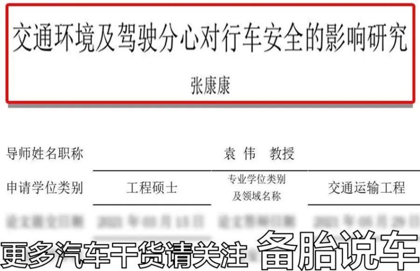

长安大学张康康的硕士论文,《交通环境及驾驶分心对行车安全的影响研究》里面,有个驾驶行为危险程度评分的。
它列举了一些开车时经常遇到的分心行为:和乘客聊天、调控车载设备、吸烟、吃喝东西、走神、捡东西等等情况。
其中,捡东西的危险程度最大,甚至大于走神和用手机收发文字消息。
别不信。开车的时候,拿块抹布去擦前挡玻璃,其实和捡东西有点像的。
首先,一只手都是离开方向盘去做其他事情了,对不对?身体的一部分也离开座椅了,眼睛也不能完全关注路况。
这个时候很容易发生追尾,或者说是车道偏离的事故的。
所以说,除非前挡玻璃下面的那块,很近的那个出风口坏掉了,没有办法用除雾功能的话,不然都不建议这么干。
就算一定要擦,要么靠边停车,确保安全了再擦,行不行?或者去休息站。

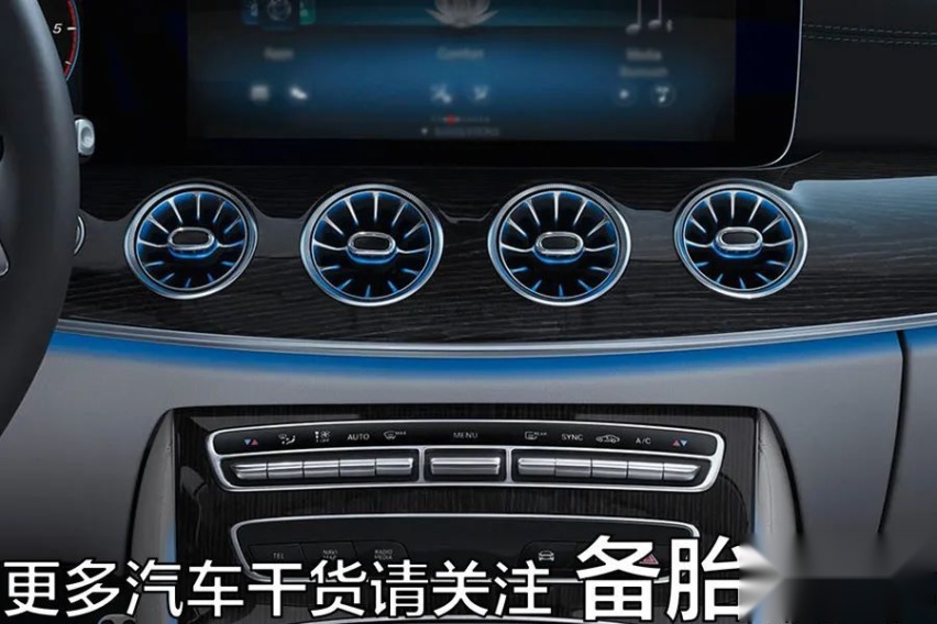

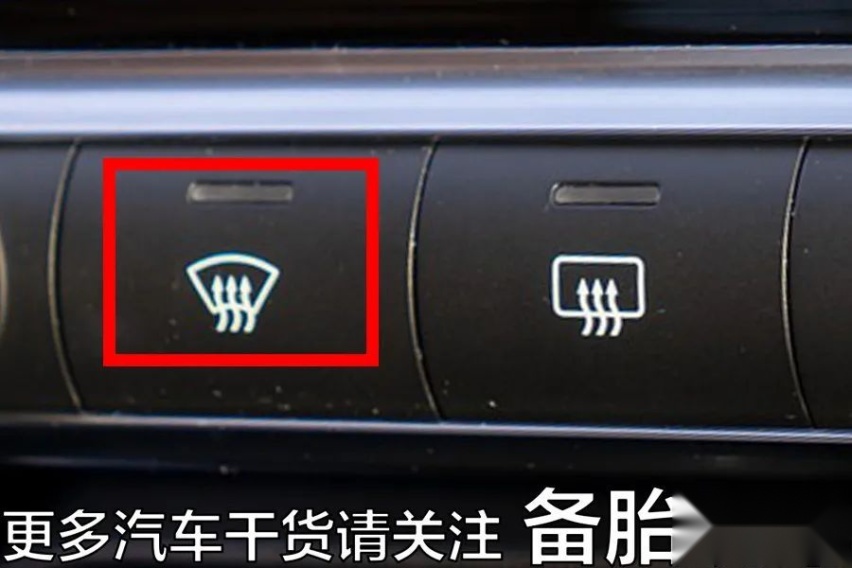

只要我们前挡出风口没坏,其实都是用除雾键来的更靠谱、更方便。长什么样子啊?它是一个扇形的图,里面有3条上升的曲线,长那个样子就是。
首先不管开哪种风,都要打开A/C
除雾也有技巧的,同时把A/C按钮也按下去了,效果更好,还能避免反复起雾。
有些朋友也发现,有的车型开除雾的时候,A/C键自己会亮的,这是什么原理啊?
是空调压缩机,除了制冷之外,它还有个功能就是除湿,我们家的空调也是有除湿功能的。
玻璃上面的水汽被吹掉之后,是汽化留在空气当中的,又不会凭空消失,是吧?所以就需要打开压缩机,来把空气中的水给除掉,这样后面就不会再起雾了。

如果你的车子特别高级,空调可以一边对人吹热风,一边对挡风玻璃吹冷风除雾,当我没说,随便怎么开都行。
