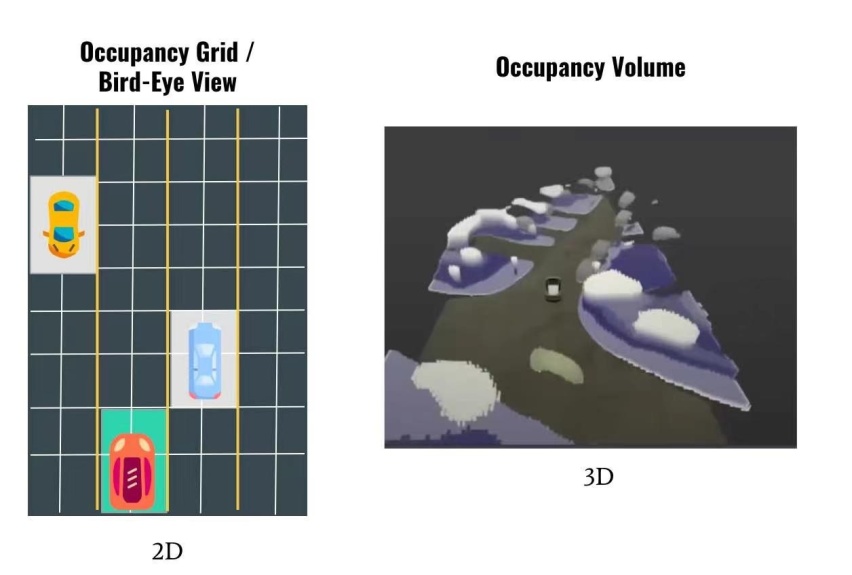

通过特斯拉的幽灵刹车事件,大体总结为两个版本:早期的特斯拉幽灵刹车是因为但是的版本比较初级,在识别一些投射的影子等不存在的事物时,会触发主动刹车,可以说这是幽灵刹车1.0版本。而后来的幽灵刹车是因为前向的毫米波雷达,对金属材质非常敏感,包括指示路标和交通路牌、人行天桥和中央护栏,特斯拉在毫米波雷达在识别到这些事物时,很可能会出现过度紧张,从而触发主动刹车,这就是幽灵刹车的2.0版本。如今,特斯拉在海外已经彻底取消了所有雷达传感器,但是幽灵刹车依然频发,纯视觉的算法还有3D视角的占用网络依然会有差错,导致幽灵刹车,目前可以看作是2.5版本。而视觉算法的不完善也会是其他车企的车型出现幽灵刹车的原因。

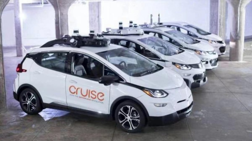

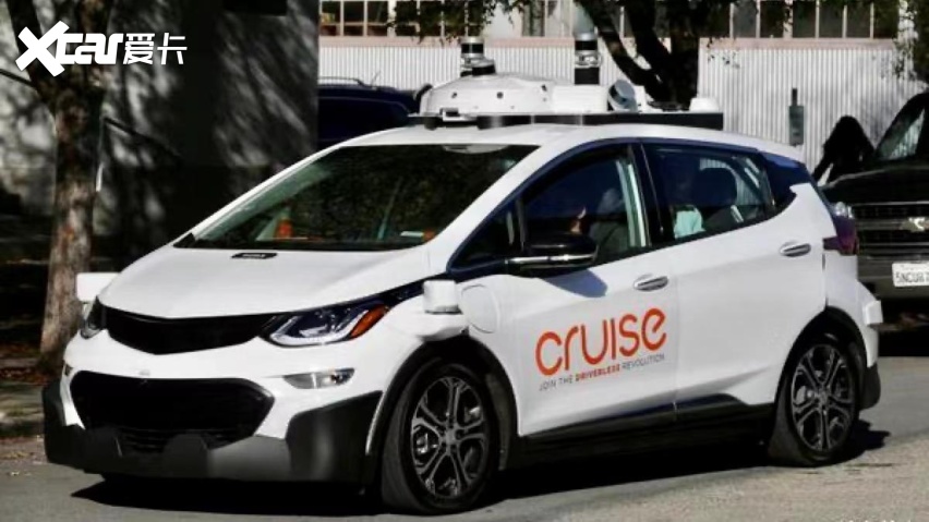

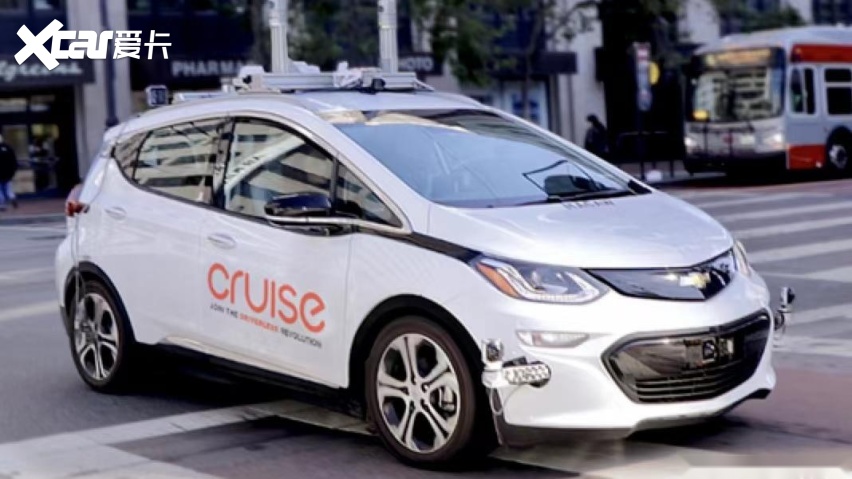

这次出问题的是通用Cruise的第四代自动驾驶汽车,车辆基于雪佛兰Bolt车型开发,配备了5个激光雷达,16个摄像头以及21个雷达,这款车的亮点在于车内没有方向盘以及油门刹车踏板,全程无需驾驶员控制即可实现自动驾驶功能,可以理解为是L5级的完全自动驾驶车辆。这台车的硬件方面,可以说是完全挑不出什么问题来,自动驾驶芯片采用了英伟达的定制化芯片,而且也是多可叠加。

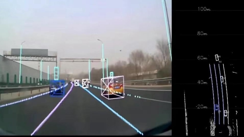

通过视觉途径来感知周围的物体,利用中央计算平台完成数据处理,而后再向各个工作模块发出指令,摄像头是可以认得出这里有个东西的,但是它和我们人类的逻辑不同,系统的眼睛在处理场景时对物体的感知和分类或者说是辨别,是协同工作的,如果眼睛看到的一个东西,但辨别不出物体,系统可能就会则会默认过滤掉这个信息,说直白些就是既然不认识,那就等于不存在,直接摆烂。虽然已经有了很多分类学习、归纳等等,但是仍不能确保万无一失。

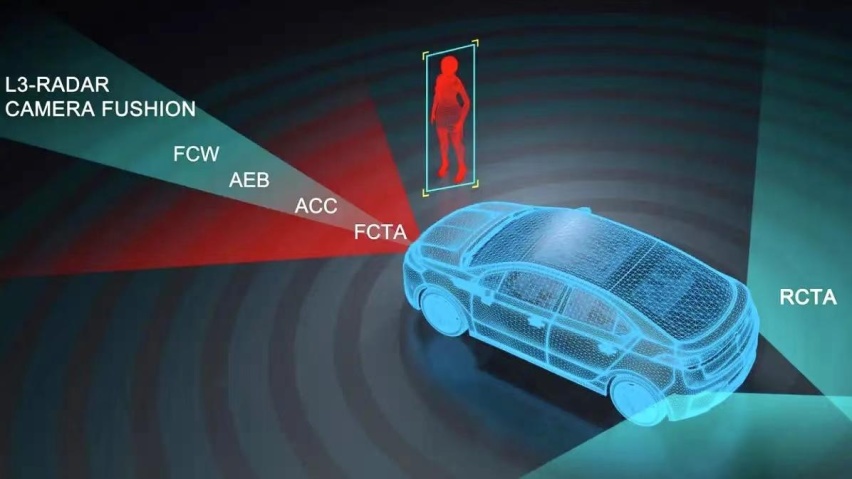

而在加入了大量的雷达传感器后,冗余度确实会变得更高,而不管是激光雷达还是毫米波雷达都会涉及静态杂波过滤的问题,而我们上面说的视觉感知躺平摆烂,也是差不多的意思,当视觉躺平之后,重任就要落在雷达传感器上了,一般的毫米波雷达不具备成像能力,感知出的世界是一个2D效果的,而激光雷达的点云密度更高,是可以构建3D效果的,虽然精度更高,但是感知的内容也就会更多,更多的干扰项被收集进来,特别是通用这款车还有5个激光雷达,进一步加剧了静态杂波的识别难度,而视觉躺平后,雷达系统就被委以重任了,很容易就会触发“保守”指令,也就是触发刹车。

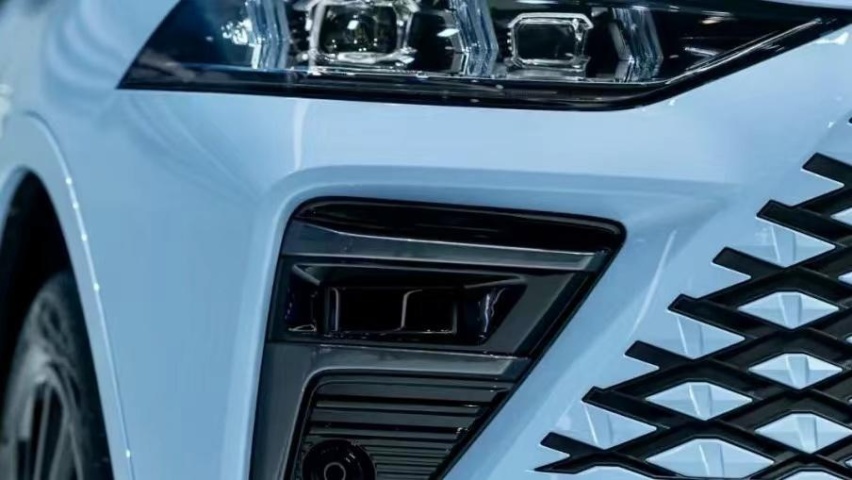

所以,你是用的传感器数量太多了,确实会增强感知能力和冗余度,但是一些感知硬件的硬伤也会被成倍的放大,这就是一个很大的矛盾点。如果说通用这种用5个激光雷达,21个其他雷达的方案不具备代表性的话,那么国内目前的激光雷达的视觉融合方案,使用多颗激光雷达以及数量很多的毫米波雷达的车型也有不少,它们虽然还停留在辅助驾驶这个阶段,虽然硬件是够L4的,但是如果它们真的要按高阶自动驾驶的要求行驶的话,像这种触发系统“保守”应对的幽灵刹车也会在所难免,你用的硬件越多,出现幽灵刹车的可能其实应该越大,因为话语权比重这个问题会被放大。
虽然目前的视觉+多传感器融合方案,还没有爆发出很多的幽灵刹车情况,但是日后大范围爆发的可能性还是比较大的,而相反别看特斯拉是幽灵刹车的代言人,但是特斯拉很有可能会率先走出幽灵刹车的车企,因为没有雷达传感器,少了这一层感知冗余,但是它也少了这一层最冗余触发幽灵刹车的羁绊,FSD+后台的不断学习,还有占用网络技术的应用,都能让特斯拉对于周边的感知变得更加立体,可以最大限度地避免幽灵刹车,也就是说纯视觉这个被大家诟病出现幽灵刹车的“元凶”,也是最好避免幽灵刹车的解药。
