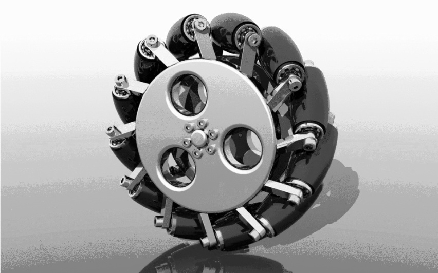

麦克纳姆轮的设计原理:在车轮的外环中安装了与轴心成45度角排列的辊子,这些辊子与地面接触,转动时摩擦力会产生与轮轴呈45度的反推力,这个斜向推力被分为纵向和横向两个向量。左右的轮胎呈镜像排列,每个车轮各自会产生相应的向量,这些向量的合力决定了车体最终的活动状态。
仰望U8,四电机控制四轮胎,解读让U8横向移动的麦克纳姆轮

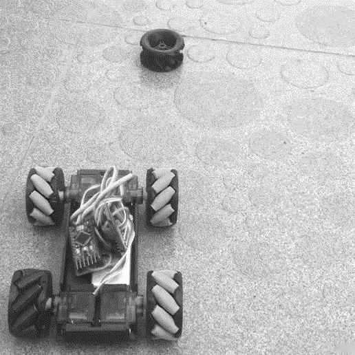

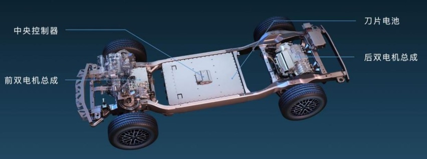

通过调节各个车轮独自的转向和转速,可以让车体实现前行、横移、斜行、旋转等运动方式。需要指出的是,要让麦克纳姆轮运动,四个车轮必须有独立的动力源,也就是必须拥有四台发动机或四个电机,仰望的“易四方”平台就是四电机独立驱动结构,因此才能使用麦克纳姆轮。

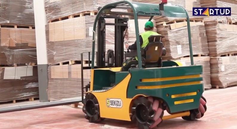

麦克纳姆轮的优点在于结构紧凑、运动灵活,非常适合空间狭窄有限、直角弯偏多的工厂环境。缺点是因为各个轮子产生的向量会相互抵消,因此同样转矩产生的净推力效率较低。同时辊轮结构较为复杂,成本也较高,抗磨损能力也远远逊于普通的单向轮胎,只适合比较平滑的陆面,遭遇粗糙复杂的地形时耐久性要大打折扣。
麦克纳姆轮常见于玩具车、叉车等,不适合用在越野车上,因此仰望U8只是用于在展台上演示四电机独立控制技术,而非真正能实现如此“丝滑”的横向移动。

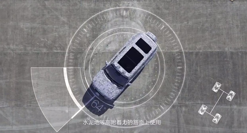

原地掉头如何实现
原地掉头又称为坦克掉头,坦克的左右履带可以反向运转,在狭窄的空间内完成原地掉头,这种设计常见于没有转向机构的履带车,比如挖掘机等工程机械,常见的汽车无论是前进还是后退,四个车轮的运转方向都相同,无法原地掉头。
而仰望U8的四个车轮独立控制,让左边的两个车轮顺时针旋转,同时让右边的两个车轮逆时针旋转,左右轮形成的推力角度完全相反,此时车辆就可以实现原地掉头。除了仰望品牌,奔驰未来的纯电动G级也将搭载该技术,并在测试阶段作为主要亮点宣传。目前量产车中只有Rivian R1T 皮卡使用该技术,但交付的车辆没有解锁坦克掉头,软件控制还在开发阶段。

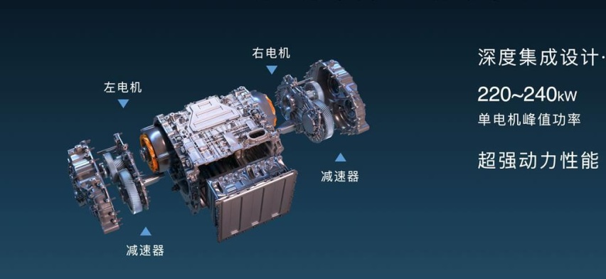

千匹马力+差速锁:四电机除了扭矩矢量控制,可以反转之外,动力也是其一大亮点,单个电机的最高转速达到20500转/分,比常见的电机多了3000转/分以上,综合功率达到1100马力,让5.3米的越野车也可以达到3秒级的百公里加速时间,除了电机独立控制,U8带差速锁锁止功能,即使三个车轮打滑,也可以将两个电机的动力传递到一个有抓地力的车轮,帮助脱困。
