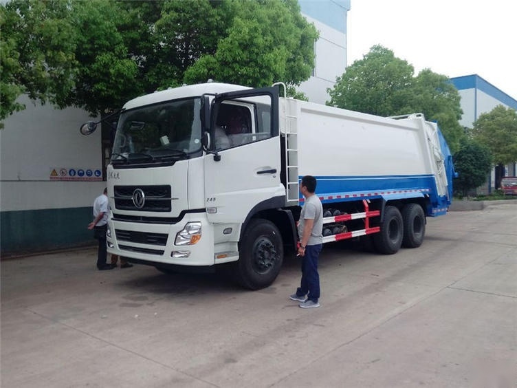

人们的生活离不开压缩式东风垃圾压缩车,尤其是对城市来说,在人口密集的城市中,每天产生的垃圾运送车圾量很大,但土地是有限的,所以垃圾的处理就变成了一个很严重的问题。如果垃圾处理不当则会给环境带来很严重的污染的,比如垃圾污水渗漏液对地面造成的污染,就会把道路弄的臭气熏天,所以要解决这种现象就变的更加重要了,必须想办法增加污水箱容积,处理好污水的收集与排放。可咨,询133-o866-g098

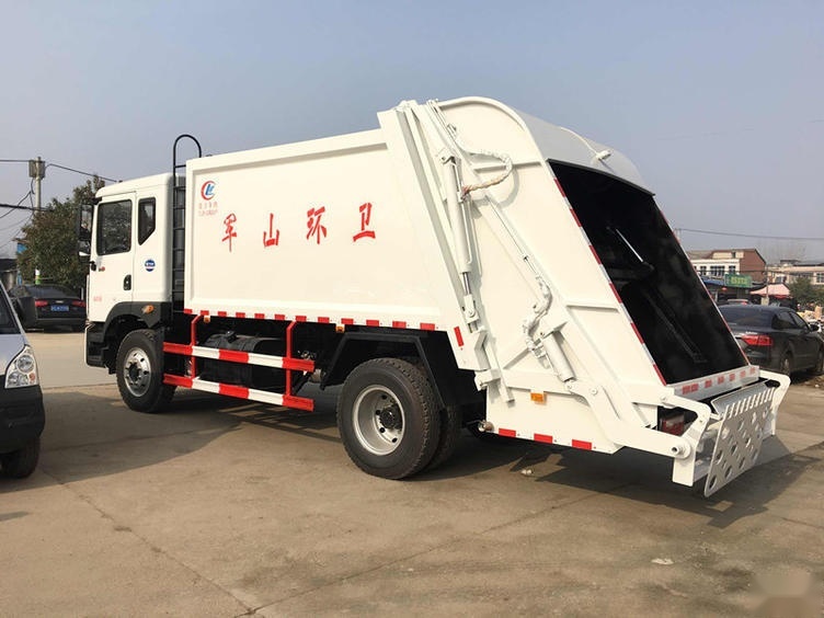

压缩式垃圾车由密封式垃圾厢、液压系统、操作系统组成。整车为全密封型,自行压缩、自行倾倒、压缩过程中的污水全部进入污水厢,较为彻底的解决了垃圾运输过程中的二次污染的问题,避免了给人们带来不便,关键部件采用进口部件,具有压力大、密封性好、操作方便、安全等优点。 可选配后挂桶翻转机构或垃圾斗翻转机构。
●垃圾压缩式垃圾车
收集方式简便:一改城市满街摆放垃圾筒的脏乱旧貌,杜绝二次污染。
●压缩比高、装载量大:最大破碎压力达12吨,装载量相当于同吨级排非压缩垃圾的两倍半。
●作业自动化:采用电脑控制系统,全部填装排卸作业中需司机一人操作,可设定全自动和半自动2种操作模式,不仅减轻环卫工人的劳动强度,而且大大改善了工作环境。
●经济性好:专用设备工作时,电脑控制系统自动控制油门。
●双保险系统:作业系统具有电脑控制和手动操纵双重功能,大大地保障和提高车辆的使用率。
●翻转机构:可选装配置带垃圾筒(或斗)的翻转机构。

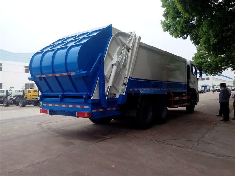

国内压缩式垃圾车普遍存在作业噪声大及扰民等问题。在设计、制造垃圾车时,应慎重选择车辆底盘、发动机和取力器,采取措施增强系统运动的平稳性,减少噪声,采用能吸纳噪声的材料,结构设计应能降低振动:通过液压系统和装载机构的优化设计,提高加工精度和装配质量,以达到减小车辆作业噪声的目的。
密闭可靠性差
由于国内生活垃圾具有固液混合体的特性,为了实现收、运过程中无垃圾渗滤渡的滴漏,可通过以下方法解决。
(1)在填塞器翻转填料斗和装填器间加装一个边缘挡板以防止垃圾外泄,
(2)车厢底板应具有一定坡度,以防止垃圾渗滤液外泄。
(3)在填塞器下部安装积污水槽,用于储存车厢与填塞器之间滴漏的污水。
(4)加强装填器与车厢连接处的密封,以防止压缩过程中垃圾外泄和垃圾渗滤液的滴漏。

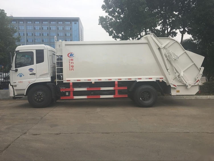

压缩式垃圾车:采用机电液一体化技术,采用机、电、液联合自动控制系统,通过车厢、填装器、推铲等专用装置,实现垃圾装入、压碎或压扁、强力装填,最后将垃圾压实挤入车厢,运到目的地进行自动推动卸载。其突出特点:垃圾收集方式简便、高效、具有反复压缩及蠕动压缩等功能,压缩比高,装载质量大,作业自动化,动力性、环保性好,整车利用效率高。
① 电、液联合控制 该车的控制系统综合利用了电控和液控的优点,通过电控系统控制液压阀组,提高了使用可靠性和效率。
② 发动机功率输出自动控制 发动机功率输出控制即油门控制可通过电气系统实现全自动控制,满足垃圾压填循环和推挤卸料时对功率的要求,在其它工况下,发动机自动处于怠速状态,可减少功率损耗和故障发生率,降低耗油,提高使用经济性。
③ 框架结构 垃圾箱采用加强梁和钢板焊接而成牢固的框架结构,侧面和顶面为圆弧曲面,外形美观,重量轻,受力好,不变形;推铲由矩管骨架和折面板构成,不仅结构轻巧,又能使垃圾均匀分布,卸料干净彻底;填装器主要由填装器壳体、滑板、刮板等构件组成,各构件采用受力良好的梁板或箱型结构,结构牢固,重量轻。
④ 密封处理消除二次污染 垃圾在压缩装填和运输过程中处于封闭状态。垃圾箱与填装器接合面装有特制的橡胶密封条,采用锁紧装置压缩密封;污水箱上安装有独特的排污阀,密封可靠,不易堵塞。填装器盖选装完全遮盖住填装器投料口,消除转运过程车尾气流扰动造成垃圾尘屑飞扬的现象,外观更加美观。
⑤ 液压举升安全回路 在举升填装器的液压系统中,设置了双向平衡阀。该阀不仅保证了填装器平稳下降,同时隔断了举升油缸与液压胶管的直接连接,即使油管爆裂,填装器也不会突然落下,提高了使用安全性。
⑥ 先进的电控系统 采用进口PLC(可编程序控制器)集成控制,控制电路在PLC内生成,采用逻辑回路保证各操作指令按顺序执行,同时保证各操作指令之间互锁,外部只有线路连接,降低了故障发生率,避免了误操作造成的事故,提高了可靠性;特别设置的紧急制动按钮可使垃圾压填机构在任何状态或任何位置停止,保障作业人员、设备的安全。
⑦ 填装器与箱体结合采用锁紧机构,滑板采用尼龙滑块导向 填装器与箱体结合部结构合理,并采用锁紧全密封技术。滑板轨道采用高强度锰钢材质整体冲压成型,滑板运动采用尼龙滑块导向。
⑧ 自动、手动操作系统 各机构的工作均有自动和手动两种操作方式,如自动操作出现故障,可用手动操作完成机构作业和卸出垃圾,既保证了垃圾车的高效率工作,又为调试、维修和故障处理提供了极大的方便。
⑨ 方便的操作控制 作业控制盒分别安装在驾驶室内和车尾,驾驶室内的作业控制盒可控制推挤卸料和选择操作模式(如自动或手动),车尾的作业控制盒则控制压填机构和翻桶机构的作业,使用操作十分方便。特别是在垃圾填埋场,作业人员无须下车即可完成卸料和污水排放。
⑩ 高质量的元件 电气、液压系统的关键元器件均采用知名元件,如PLC、多路换向阀组、按钮、油缸密封件等,提高了垃圾车的使用可靠性。
