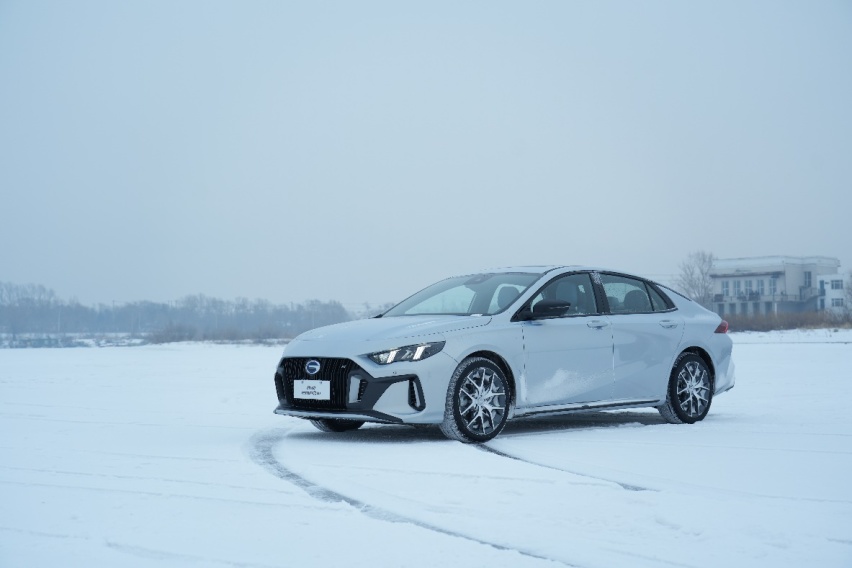

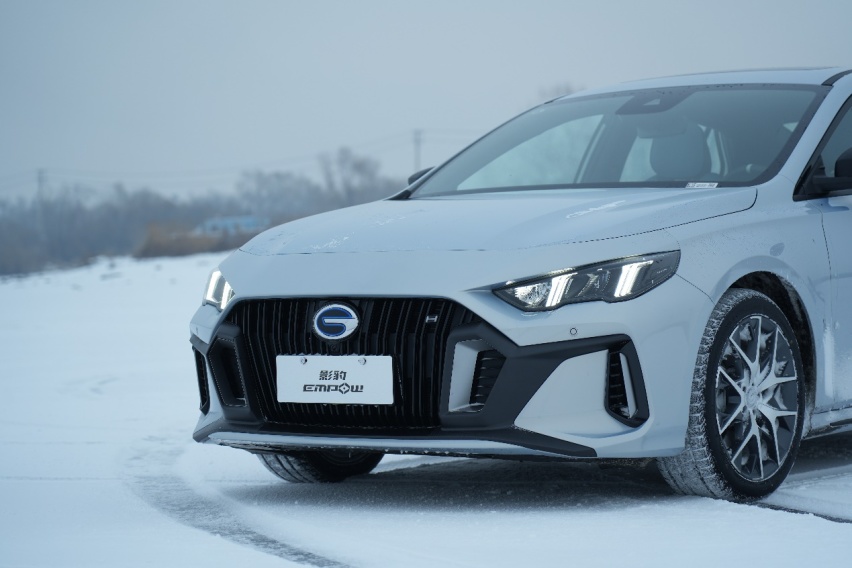

在车型方面,我们也选择了相对价格更加亲民的广汽传祺影豹J20·智能混动版。其所搭载的GMC2.0混动系统在传统的P1+P3串并联的基础上做了加法,在这台2.0L发动机直驱的路径上加入了一套两挡变速器。虽然只增加了一挡,但是却显著提升了发动机高效工况区间的范围。根据混动系统工程师的介绍:在40km/h左右的时候,车辆会用一挡直驱;在70km/h左右的时候,车辆会用二挡直驱。所以,此次全程国道的测试也会涵盖影豹的各个驱动模式。

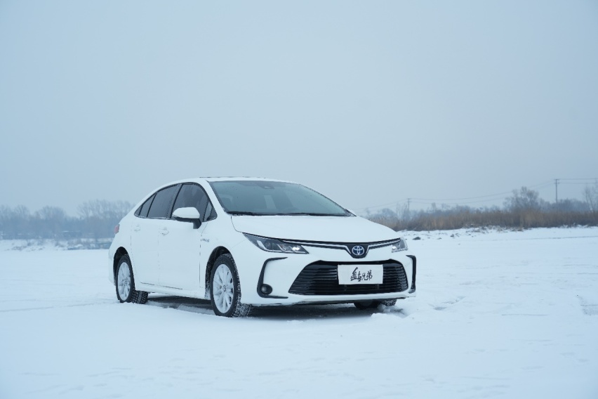

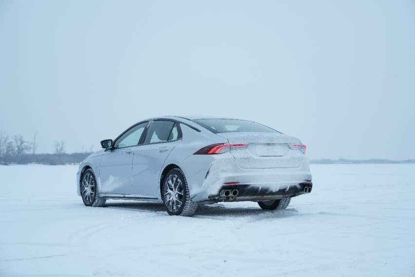

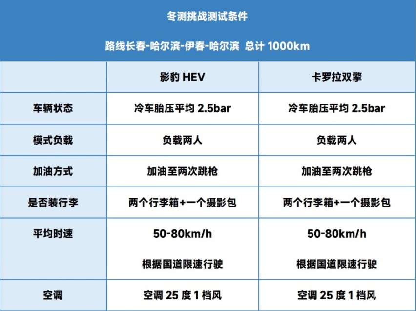

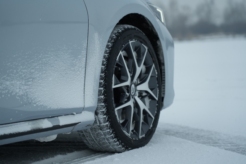

同时,为了对比广汽传祺影豹混动版的综合表现,我们也选择了一辆卡罗拉双擎全程陪跑。为了保证对比的公平性,两辆车都采用了相近的负载、相同的胎压,相同的空调设置,并全部使用两次跳枪法将油箱加满。同时,为了保障行车安全,两车都换装了适配各自轮毂的冬季轮胎。当然,这也会一定程度地提升两车的滚阻。
实际上,在车身尺寸和配置上,此次油耗对比评测的条件对于卡罗拉是占优的。因为丰田这台紧凑轿车的轴距、车身长度以及车身宽度的都要更小,且轮胎的胎宽仅有205mm,而影豹则达到了225mm。至于卡罗拉的动力配置我们就再熟悉不过了:1.8自然吸气发动机匹配E-CVT变速器。

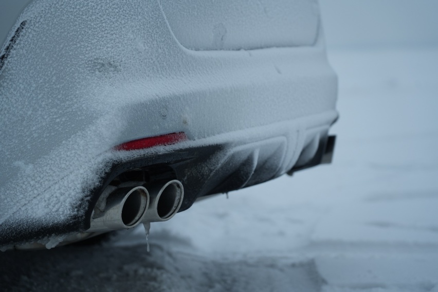

巍巍长白,幽幽松花,透过飞机舷窗,脚下的表里山河、千沟万壑相对而视,缄默无言却又深沉厚重,绵延其中的雪川犹如条条巨龙,盘卧其中……对比起渺小的两辆测试车和极寒的天气,不得不令人望而生撼。而刚刚下过雪的长春也为此次测试的开篇来了一个下马威,零下18℃的气温让两车启动后的油耗都在加速上升,好在加完油后正式出发时,两车的发动机温度、空调温度都已经稳定。

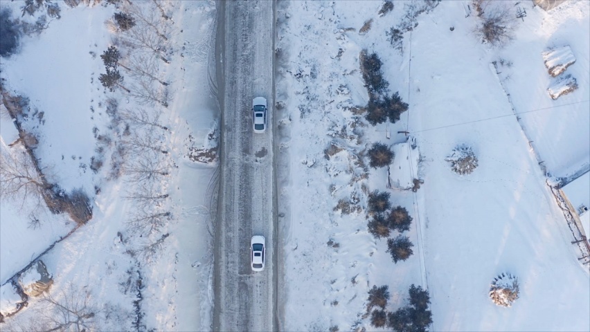

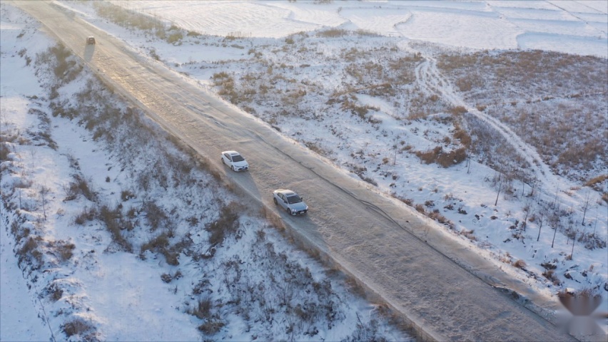

从长春到哈尔滨的这段路程路面的积雪只是偶有几片,因此发动机也无需为车轮打滑付诸油耗,同时一路的路况还算畅通,气温也随着太阳的升高而变得温和了不少,再加上哈尔滨的海拔相对长春较低,使得一路上两车的油耗都低于我们的预期:影豹的表现油耗是4.3L/100km,而卡罗拉的仪表盘数值定格在了4.1L/100km。
而真正的考验则留在了第二天。冰雪、山路、大雾都在哈尔滨到伊春的这段路上轮番上演,甚至在哈尔滨北部和铁力市附近的则是少见没有被冰雪覆盖的路面。而屋漏偏逢连夜雨的是,从哈尔滨到伊春的海拔是逐渐攀升的,两地的平均海拔相差近470米。一路的攀爬加上从午间开始下降的温度让两车的油耗都有所增加。

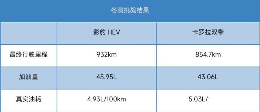

而更早亮起油量警示灯的卡罗拉果然是令拖车司机兴奋的一辆车。最终行驶到850公里左右的时候,卡罗拉的动力开始受限,并很快油门失去了响应。最终卡罗拉的总行驶里程定格在了854公里。而此时,影豹的表显续航里程还有129公里。
因此,胜券在握的影豹最值得期待的便是最终的续航里程了。
最终,拖车上的两位师傅还是没能在天黑前回家。在行至哈尔滨市区边缘的时候,影豹也失去了最后的动力。最终表显的行驶里程是932公里。
两车在彻底抛锚之后,同样采取了两次跳枪的方式将油箱加满。最终卡罗拉加注了43.06升,而影豹则加进去了45.95升。最终计算实际油耗分别是5.04L/100km和4.93L/100km。值得一提的是,卡罗拉的表显油耗是4.5L/100km,影豹却是5.0L/100km。可谓是表显与实际来了个反转。

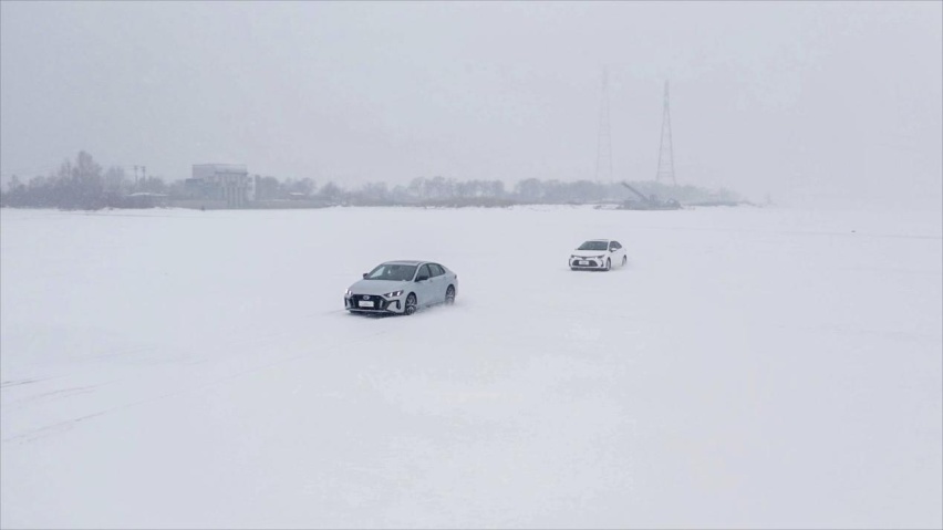

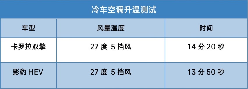

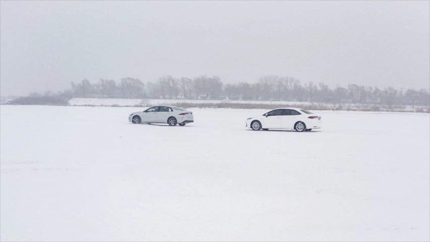

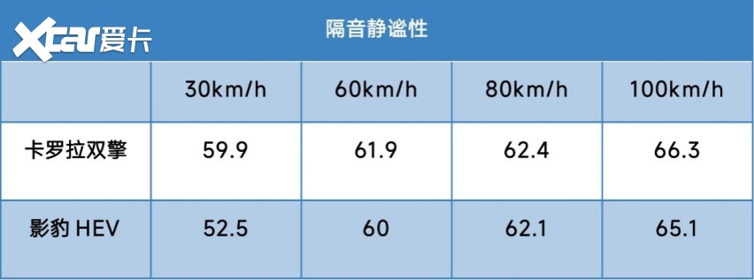

当然,近1000公里的长测如果只是沿着国道一路行驶的话着实太过无趣。我们也在一路上安排了各种对比测试项目。比如在零下30度的伊春,我们对两车进行了空调升温测试,两车的测试条件都是从零下20度到0度的车内升温,为了可以尽快完成测试,我们空调的设定温度是27℃,风量为5挡,而影豹最终以半分钟的差异小胜卡罗拉;也比如不同时速下的隔音静谧性,不仅全面占优,更在30km/h时速下变得格外明显;又比如在安全性层面,在完全冰雪覆盖的路面上,影豹以一个车身的优势在60km/h-0的刹停测试上战胜卡罗拉……
