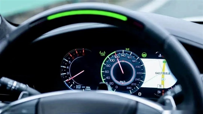

而从第二项“司机参与度”这里,就拉开了差距,福特和通用8分及以上的分数与其他车企拉开了差距,而特斯拉只得到了3分,搭载Super Cruise的通用车型在方向盘顶部,装有显示辅助驾驶状态的LED指示灯,而且并不会在仪表盘范围内显示车道信息还有,指示灯可以很直观地提示驾驶员车辆的辅助驾驶状态,同时不显示模拟的显示信息,可以让驾驶员更加专注在驾驶中。而福特的BlueCruise系统会在车辆将进入复杂路况情况时,提前做出提醒,虽然有着不错的车道居中保持能力,以及过大曲率弯道的能力,但是系统依旧会主动寻求驾驶员一起控制车辆。

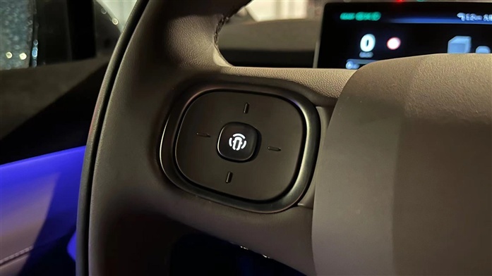

在ADAS功能的易用性方面,车企们得到的分数普遍不高,这一点大家可能也会有一些体会,大部分车型的辅助驾驶都需要依靠操纵方向盘按键或者一个单独的小操纵杆来开启功能,而绝大多数的车辆的辅助驾驶开启,都需要点击很多次,而且还有一些车型的方向盘按键并没有实体按键,只有振动回馈,而且一些功能还藏在了车机屏幕中,需要到屏幕中去找,把整体的易用性都拉低了。
这方面,其实新势力们做得会更好一些,不少新势力都采用了怀挡设计,向下拨两下挡杆就可以开启辅助驾驶,或者点击一个按键,即可开启功能,调节一些更细致的辅助驾驶功能,可以采用语音方式,会提升一定的易用性。
