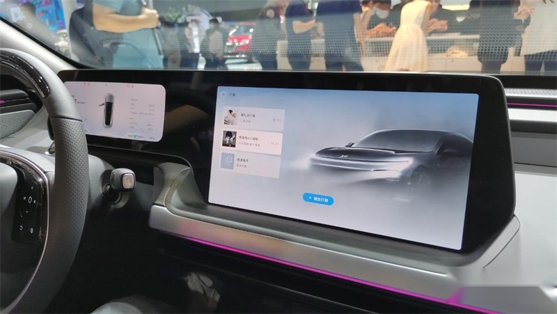

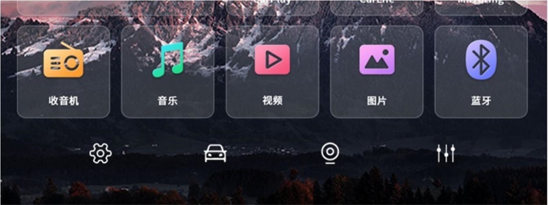

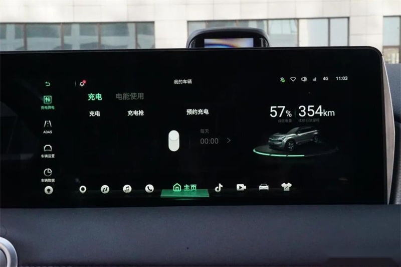

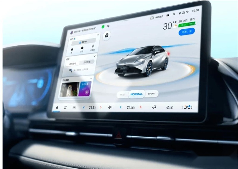

车机系统和车机芯片,是智能车机里面软件和硬件的专有称谓。作为软件部分,车机系统可以分为两个部分,你看得到的UI界面,和你看不到,但对你的使用体验影响巨大的系统架构。UI界面很好解释,就是你看到的、摸到的、能跟它交互的那个部分。UI界面的设计好丑在很大程度上决定了人对一个车机系统的第一印象,所以这个部分是所有车企都会花大功夫去研究的。目前来看,除了极少数的一些可能因为自身软件团队实力不济的小型车企之外,绝大多数车企在这个UI界面的设计,都还是很不错的。
但车机的核心在于它的底层框架,也就是那个UI界面背后的,这个车机的真正内核。目前的车机按照类型来看大致可以分为安卓车机、Linux车机、WinCE车机和类UNIX车机。关于这四种车机的具体区别,我们会在下面的段落中详细说明。

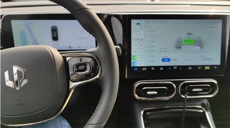

安卓车机是目前最流行,装车量最大,也是最常见的车机。基本上可以这么说,现在10台搭载了智能系统的新车里,有至少8台用的就是安卓车机。安卓系统本身其实在软件上是一个效率非常低下的系统。首先,安卓系统基于Linux底层,在Linux之上用JAVA等编译器再编译出一个转换层,再在转换层之上用ART或其他编译器编译出一套UI界面。这种三层结构让安卓在先天上就难以获得很好的软件稳定性。再加上因为多层转译所必然带来的碎片,安卓系统本就是一个碎片量极大的系统,和X86系统相比也不遑多让。而所谓碎片的意思说白了就是,安卓系统的设备用久了必然会越来越卡,正如您曾经用过的那些安卓手机一般。这是系统本身的缺陷所然。

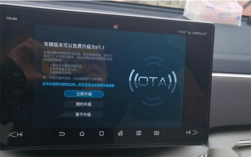

而且安卓本身存在的不稳定性,也可能会在某些使用场景下发生致命性崩溃现象。例如前几年大家都知道的,某些国内外新势力的车出现了“突然全车断电OTA,车主被困车内无法离开”的状况,其实说白了,这锅得安卓背。
但即便如此,安卓仍然是目前最好的车机,没有之一。首先,安卓的生态非常完善,各类安卓应用以及相关的上下游开发人员、技术、外包团队等都很多,技术也都非常成熟。而且经过多年发展,如今安卓系统已经被挖掘出了无限的潜力,只要硬件跟得上,理论上你可以在安卓车机里堆无数的功能,什么先进的语音助手,什么车里唱K,又或者是什么车门跳舞、车里睡大觉模式之类的,只要硬件跟得上,统统都可以实现,而且开发周期很短(但DEBUG周期非常长,所以很多车企这一步会省略,这也是很多车机时不时会有功能异常的关键原因)。

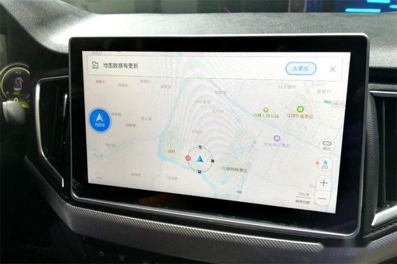

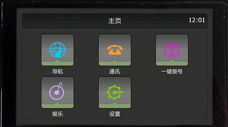

WinCE车机实际上在如今这个时代,已经不太能算得上“智能车机”了。WinCE这个基于Win9X内核开发的古老软件,几乎只出现在一些很早期的,智能汽车时代之前的车子的中控屏上,以最简单的形态示人。如果您用过那些距今十几年车龄的老车,您大概率会见过WinCE车机,就是那些只有收音机、功能简单的离线导航等几种功能,不能装软件的,分辨率一看就很低的那种东西。可以说,WinCE车机现在早已经被淘汰了。

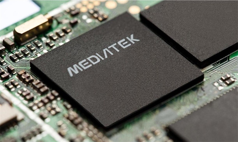

其实不怕得罪的说一句:现在的车机芯片,全都是手机“玩剩下”的东西。在2021年之前,世界上有4家车机芯片供应商,分别是美国的高通、我国的华为海思以及我国的联发科,还有韩国的三星。2022年华为因为众所周知的原因无法继续供货车机芯片,三星因为本身技术的原因实在抢不过,也退出了车机芯片行业,剩下的只有高通和联发科两家。而联发科尽管背靠台积电不担心芯片制造问题,但因为联发科本身把几乎所有精力都放在了手机芯片端(MTK要在手机芯片和高通拼命),它们因为技术和积淀不够,在车机端芯片的实力也不太行(比三星强,但比高通差远了),自然也就没怎么管车机芯片的升级换代。所以在2023年的当下,车机芯片基本上是高通一家独大的局面。

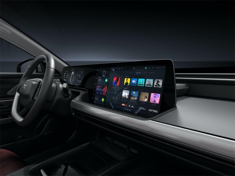

820A芯片最典型的搭载车型是小鹏P7。P7上的很多功能,不管是语音助手、智能的UI等等,靠的都是820A芯片相对强大的性能来实现的。直到如今,820A芯片仍然是很多车上的标准车机芯片配置。实际上我们可以这么说,在现阶段,如果一台车没有明确跟你说搭载了8155芯片的话,又在宣传里提到了类似于“高性能芯片”一词的,搭载的大概率就是820A芯片。

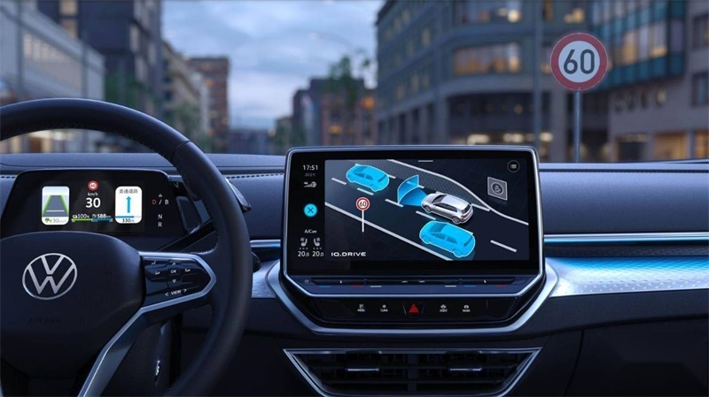

因为有了这个5G基带和8155更强的GPU算力,这个时代的车开始出现了一些诸如自动泊车、无人泊车、特定道路无人驾驶之类的能力。这些功能的实现,其实就是车机芯片性能强到一定程度之后的“性能外溢表现”。

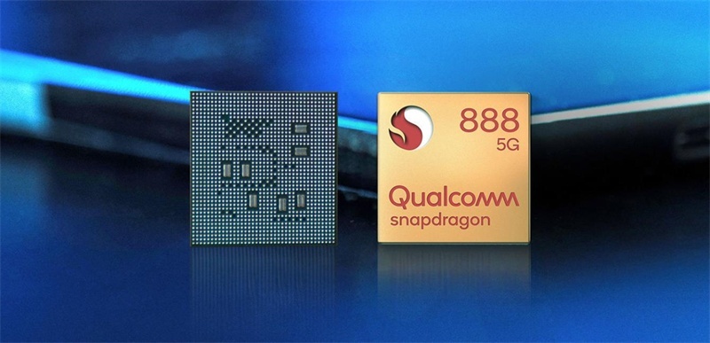

8295芯片是啥呢?其实就是骁龙888。如果你熟悉手机芯片,看到这三个字母估计已经明白什么回事了。不过我们有一说一,骁龙888在手机和平板领域是一个极其失败的芯片,但主要原因不是性能,是它那恐怖的发热量和功耗。但火力全开的888,性能是非常强劲的,哪怕放在2023年的今天,它的性能也一点都不虚。
在车机上,我们不需要考虑发热量,被动散热不行大不了上风扇嘛,车子的空间很大,不像手机那么捉襟见肘,在车机上也不需要考虑功耗。毕竟888就算满载,也就是16W功耗,车里一块高分辨率高刷屏幕的功耗分分钟就是它的几倍。所以在手机领域极其失败的888,在车机领域可以预见会很成功。
而且8295会成功的另一个因素在于,高通本身积压了海量的888库存,目前根据供应链的消息指出,8295的供货价格也就比8155高一点,远远低于当时8195的出货价格。所以在强大性能+便宜价格的诱惑下,8295短时间内取代8155芯片成为2023-2024年车机芯片的主流,是大概率的。
