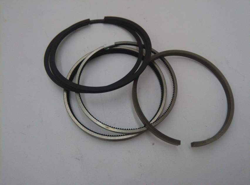

积碳多就一定烧机油,积碳少就一定不烧机油吗
但是关于1.6t的ds车系,还有一个现象,高功率版本,我们会发现不管是低速行驶还是蠕动行驶,还是短途行驶,或者经长期长途行驶,活塞顶部的积炭都很少。而低功率版本,不管怎么行驶,活塞顶部的积炭都会相对比较多,尤其是低速行驶或短途行驶较多的发动机,积炭会更多的,因此积炭并不是导致烧机油的直接原因,烧机油的直接原因是高温,我们在前几期的文章视频里面也都提到过这个原因,大家可以翻看一下。
如何解决烧机油问题
那么如果出现了烧机油现象,我们发现活塞顶部积碳很多,需不需要马上清洁?要结合实际情况,如果积碳已经有粉末状态并且贴近了缸壁,可能造成二次缸壁磨损,要马上清洁,没有任何缸壁的磨损,积碳也仅仅是很厚不涉及到缸壁,就不需要马上清洁。当我们决定使用PNF技术的修复剂的时候,2箱油就可以清洁干净积碳,完全没有必要单独支出1000元的除碳成本。伴随修复次数的增加,活塞环卡滞导致的烧机油问题也会得到解决。
