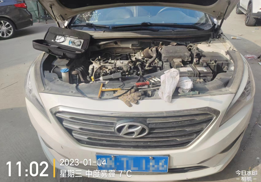

按照车友的指点,我这车首先就是要检查缸壁,因为韩系车在十多万公里的时候极容易出现拉缸问题,所以要判断我车没有拉缸问题,不是很严重的拉缸那就不需要大修的,。其次就是油气分离器,检查师傅也没有说有问题,测了缸压也不错,数值在8附近,其余涡轮油封也都正常,那基本判断我车也是烧机油的通病——活塞环卡滞。
谁没事愿意去修理厂,这不跟人生病去医院一个道理么?打怵啊。

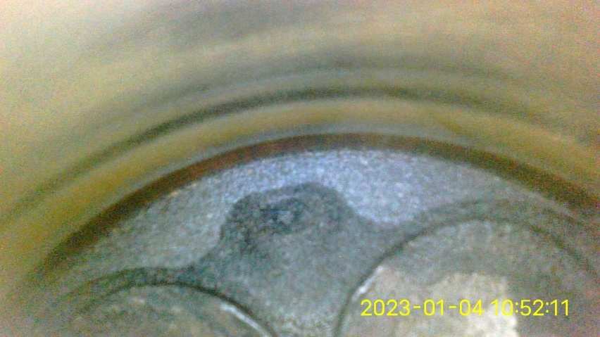

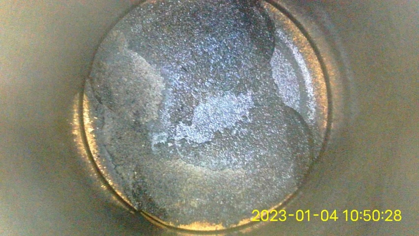

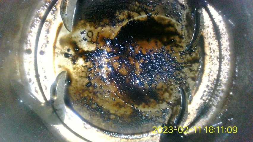

一缸活塞顶积碳严重,活塞顶两侧暂且还是可以的
喷油嘴完全被积碳“糊死”原来油耗高也是有原因的

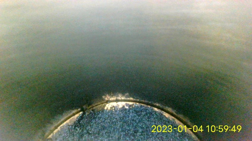

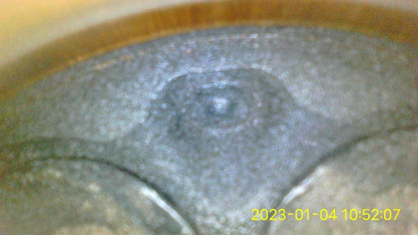

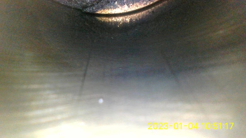

缸壁只是轻微划痕和拉缸八竿子打不到一起

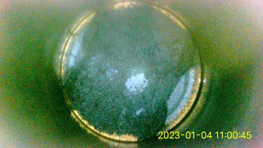

二缸活塞顶积碳和一缸类似,搞不太懂为啥周边两侧没有呢
三缸烧的有点严重了,完全结痂的感觉

缸壁也只是轻微划痕,好在不是拉缸

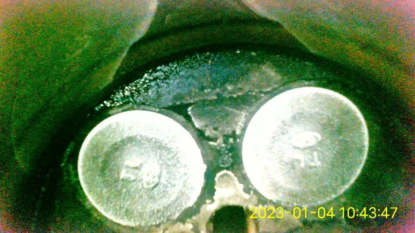

进排气门的周边的积碳也是很多的

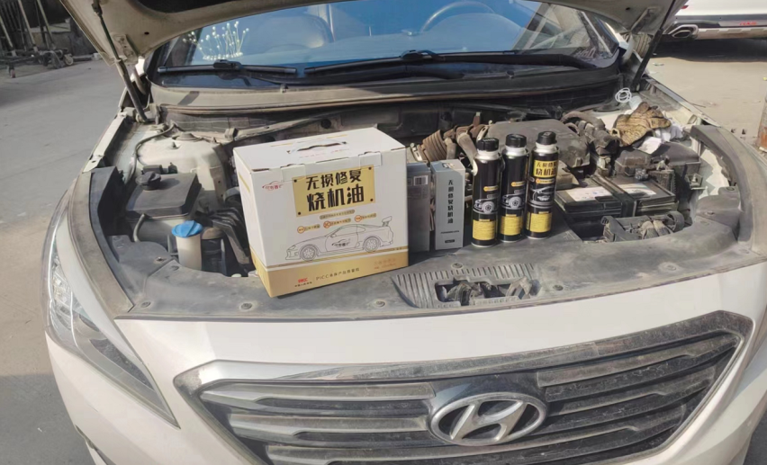

加注前来个摆拍

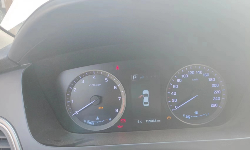

修复前行驶里程为159068公里
开始修复
修复的办法很简单,这个添加剂分为机油款修复剂和燃油款修复剂,燃油款加汽油箱里,一箱油加三瓶,每箱油10天左右跑完,连续使用四箱油完成修复,再追加两箱油巩固一下即可。,机油款就是新换机油时候先来一瓶这个机油款修复剂再加机油然后就按照保养周期走就可以了。虽然这么看整体修复成本不及大修磨合期的成本,价格是可以接受,但目前依旧是怀疑态度,不知道性价比到底有多高??

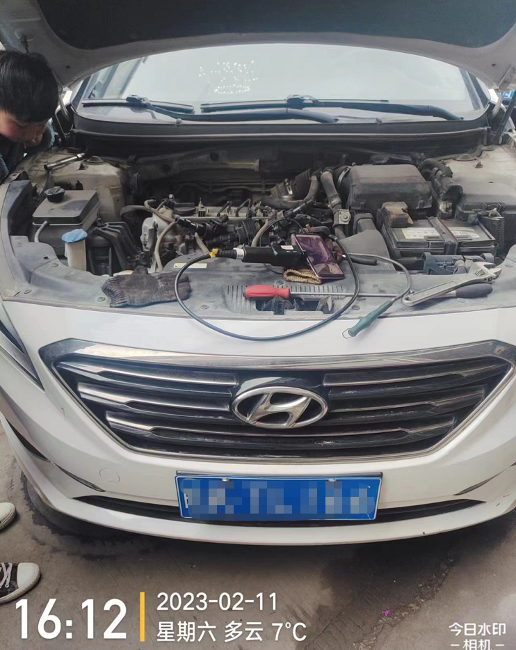

再次来到修理厂准备复检看看用完添加剂什么状况

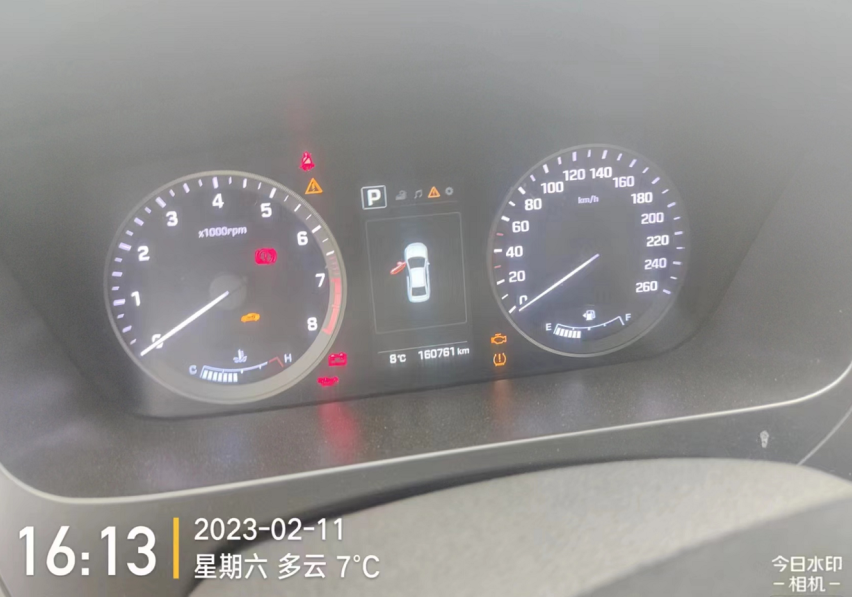

表显160761公里,四箱油累积行驶 1693公里,一箱油四百多公里,毕竟是市区行驶,蛮不错了。

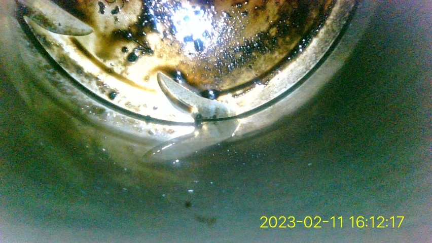

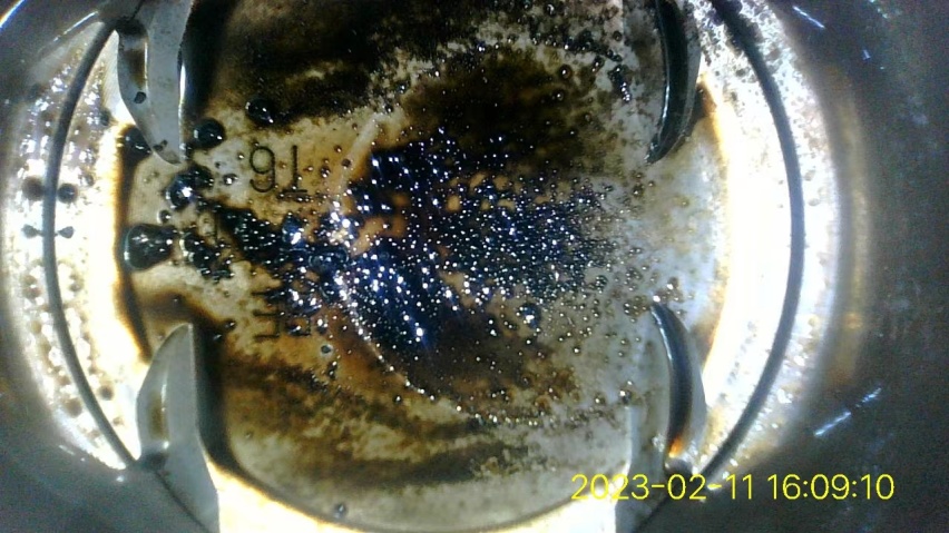

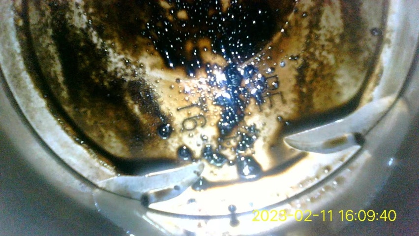

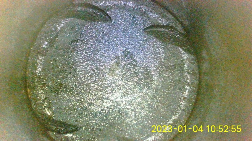

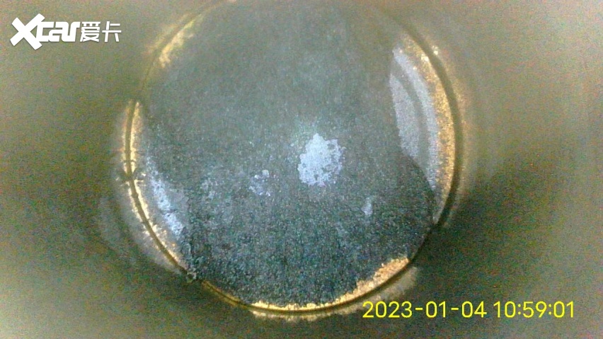

再看看活塞顶积碳情况,变化不是一般的大,钢印都可以看见了

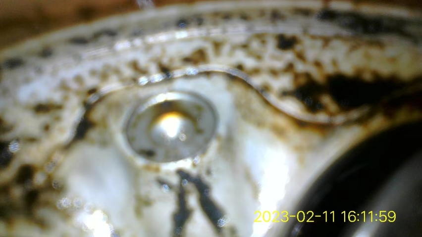

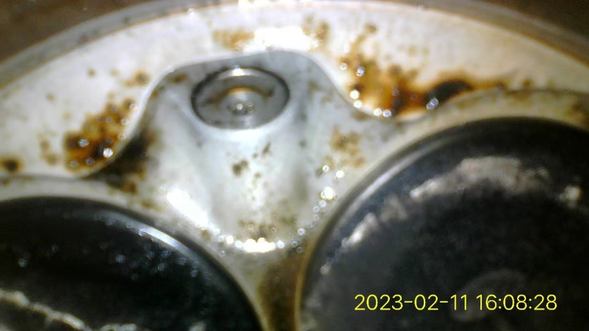

喷油嘴完全漏出来了,打火顺畅的原因是在这里呢

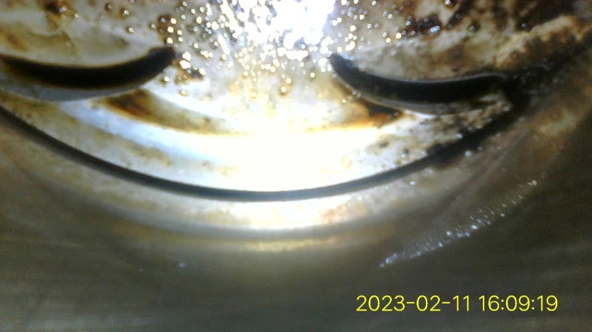

二缸清理的也很不错
喷油嘴同样清理的非常干净
油亮油亮的,效果出奇的好

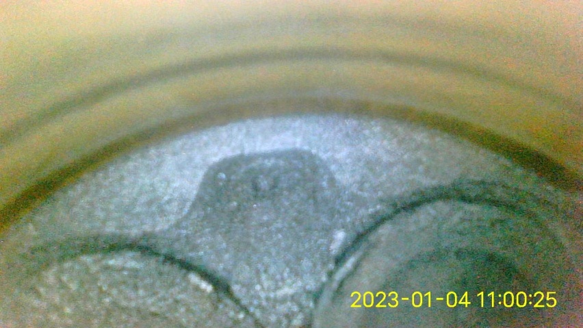

拉近镜头看看活塞顶的数字
这个清理干净程度已经不是普通添加剂可以媲美了
照片虽模糊,但是完全不影响看到完整的喷油嘴
