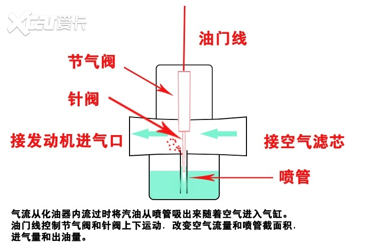

但是化油器的混合比是机械控制的,没办法自动调整。比如上图就是一个化油器的原理示意图,气流从化油器流过的时候会把固定比例的汽油从喷管里吸出来,带入气缸。而油门控制着节气阀,油门拧得越多,节气阀开度越大,气流量就越大,带走的汽油就越多。
为了解决化油器低温启动时混合气稀的问题,工程师在化油器的气流通道上设置了一个阻风门,打开阻风门的时候气流通道会被堵上一部分,这样通过的空气变少了,但是气流速度变快了,就可以吸走更多汽油,这样就可以保证气缸里有足够浓度的混合气,让发动机在低温下更容易启动。
