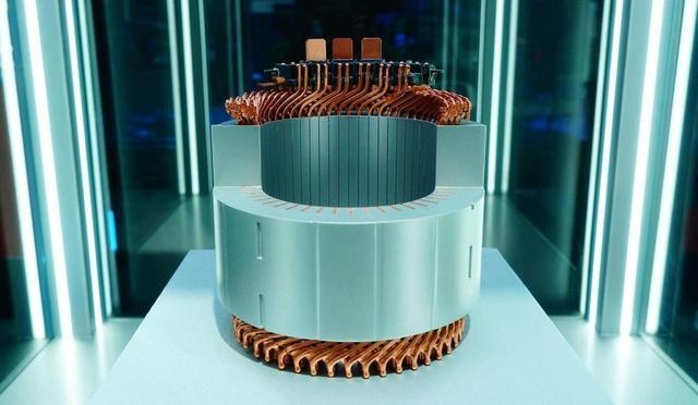

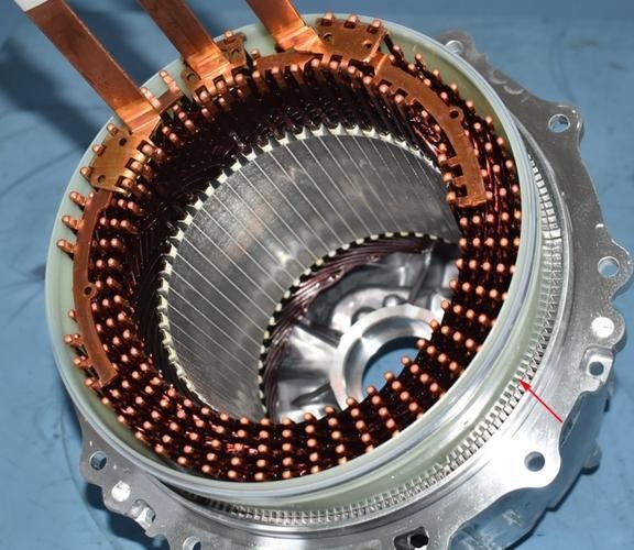

此外,圆线电机的槽满率偏低,就是说线圈在放入槽内后占用槽内空间的比例是比较低的,仅有40%左右。这也就意味着电机的功率密度偏低,重量偏大,电动车的动力也就偏弱。那为了提升动力,就不得加大圆线电机,这就导致了成本的增加。所以,为了解决圆线技术存在的低效率的槽满率缺陷,扁线技术应运而生了。扁线的意思,也就是说,导线有原来的圆形变成了横截面为扁平的矩形。相比传统的圆形线圈,线圈更加紧密,占用空间更少,从而能够在相同体积的情况下提供更高的功率和转矩,实现更高的功率密度。槽满率由原先的40%提升到70%,电机转化效率提升了1.12%。千万不要小看这1%,这意味着在低转速高扭矩的拥堵工况中,扁线电机的工作效率比圆线电机高出10%,这时候电机省下来的电都可以让利给电池了,让电池的容量进一步减小,电动车成本也就降下来了。
