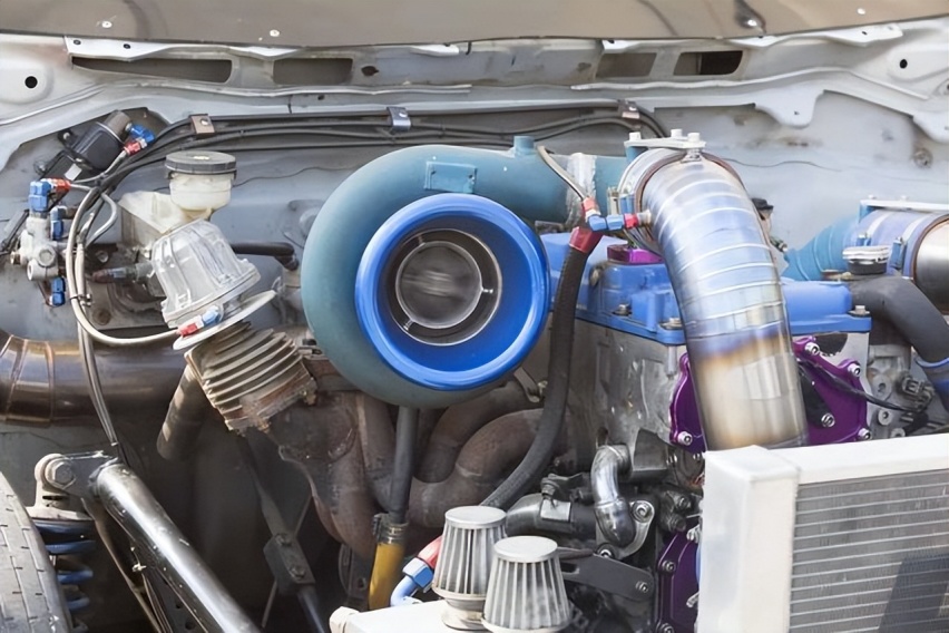

如今涡轮增压汽车是越来越多,但很多人除了知道它能提高动力外对涡轮增压就没太多了解了。今天咱们就来分享几个与涡轮增压有关的、让你感到不可思议的事实。
1、怠速时增压器也在高速转动
小明买了台车,涡轮增压发动机,在1500转就能输出最大扭矩。小明就认为发动机转速达到1500转时增压器就开始工作了,低于这个转速时增压器不工作。

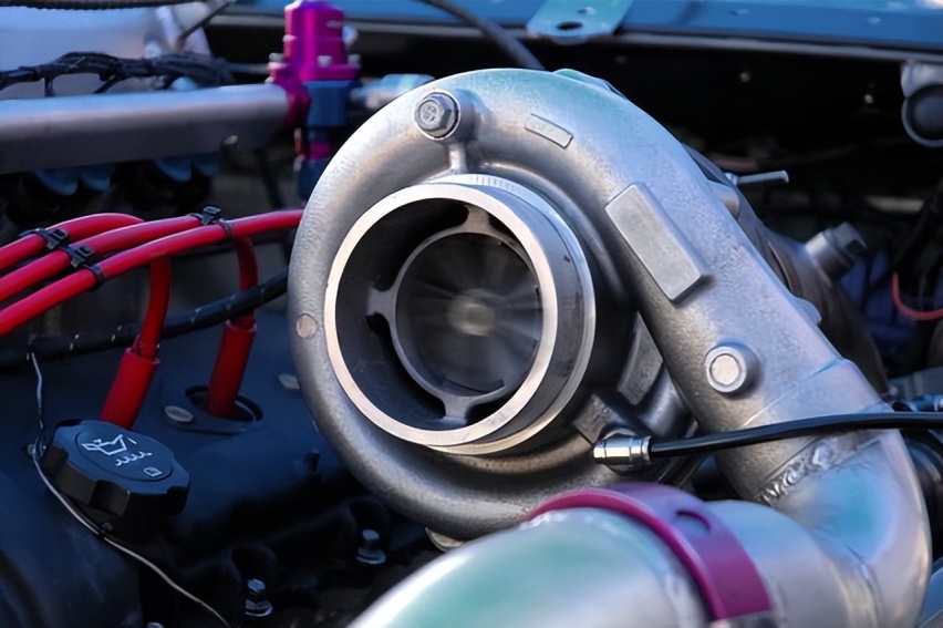

小明的想法对吗?显然不对。因为只要发动机启动,增压器就会随着转动。而转速与增压器的大小有关。增压器尺寸大的转速低,增压器尺寸小的转速就高。像一般家用车为了降低最大扭矩转速,增压器普遍都很小,所以怠速时增压器的转速可以高达两三千转。
因为增压器是被发动机废气驱动旋转的,所以只要发动机产生废气增压器就会转。这就像你在汽车排气管口放一个小风车,发动机启动后风车就会被吹着转动是一个原理。只是当前转速相对低,达不到足够的增压效果而已。

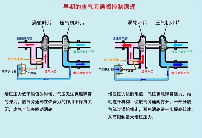

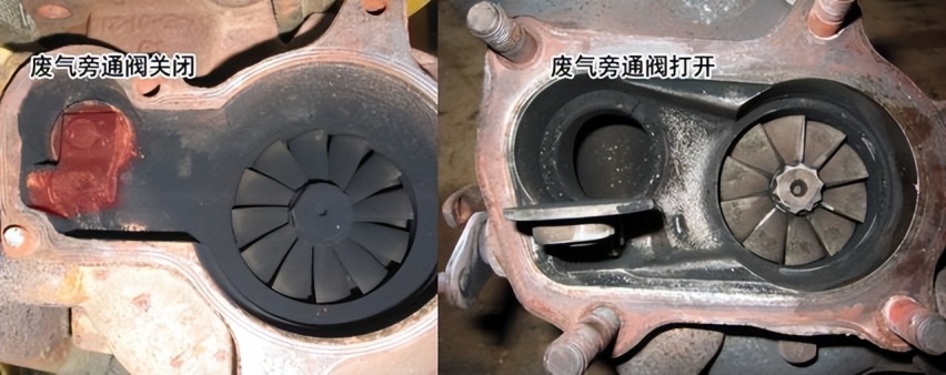

增压器的涡轮旁边有一个废气旁通阀,在不需要增压的时候旁通阀会打开,一部分废气会绕开涡轮,从旁通阀直接流走,这样可以降低排气阻力。当需要增压的时候旁通阀关闭,废气集中火力驱动涡轮,增压器就可以提供足够的增压压力了。
旁通阀什么时候开什么时候关取决于你的动力需求,简单来说不增压就能满足动力需求的时候旁通阀就打开,反之旁通阀就关闭,进入增压状态,提供足够的动力。比如你在怠速时猛踩油门,发动机转速高达3000转/分,发动机就是不增压也能达到这个转速,那么此时旁通阀就打开,增压器就不增压。

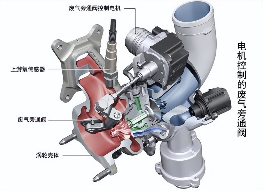

如今家用车的涡轮旁通阀都是由电脑控制的,整体可以分为两类,一类是电脑通过电磁阀控制真空执行器,真空执行器再驱动旁通阀。2015年之前的车大部分都是这种结构。另一类则是电脑通过电机直接驱动旁通阀,这种更先进一些,这些年逐渐成为主流。
不过早期的涡轮增压旁通阀控制比较粗暴,它的旁通阀被一个弹簧顶着,始终处于关闭状态,只要转速到位发动机就进入增压状态了。当增压压力达到预设的安全限值时弹簧被压缩,旁通阀被打开,一部分废气绕过涡轮直接排走,这样就可以限制增压压力继续增长了。
