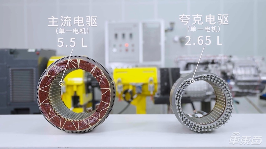

夸克电驱与市场主流电驱大小对比
一方面是要考虑在体积不变的情况下,如何实现更大的功率输出。这就要求必须去探索电机的空间极限,让电机的每一个点都能释放出最大潜能。同时还可以通过提升电压的方式,提升功率。但电压每提升1V,都是一个涉及材料、工艺、软件、封装、安全的系统级庞大工程;
另一方面还要避免高功率输出损耗,好不容易提升的功率,尽可能避免浪费在产热这种无用功上。
在新能源汽车行业快速发展的这10年里,行业的电机功率密度从2kW/kg提升到6kW/kg了。埃安夸克电驱技术下电机功率密度可提升至12kW/kg。
